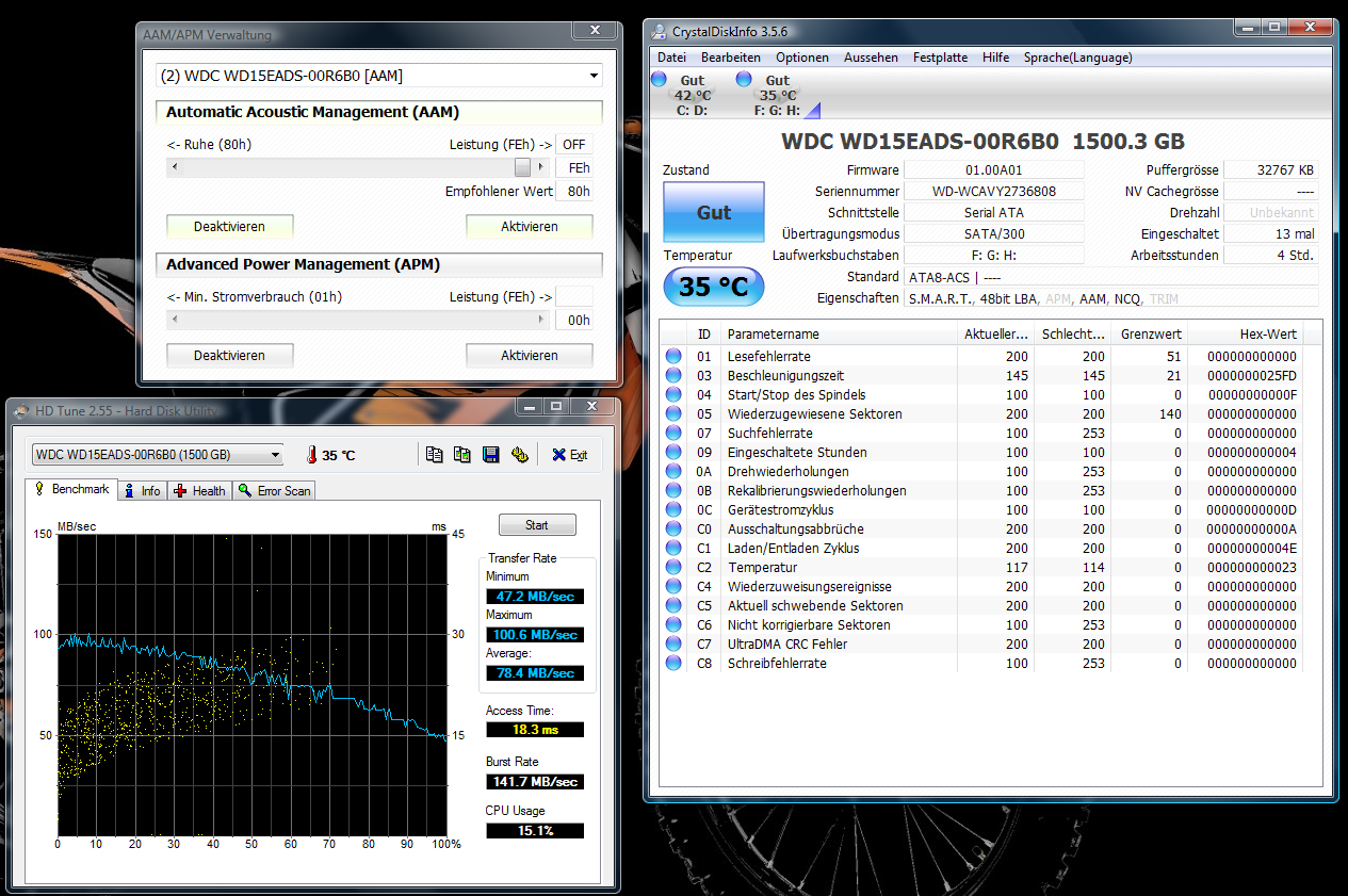

Ich habe mir heute eine neue Festplatte gekauft: WD15EADS (leider die 4 und nicht die 3 Platter Version erwischt).
Diese HDD würde ich gerne als Systemfestplatte einsetzen, da mir ein sehr leises System wichtig ist.
Mit der Geräuschentwicklung bin ich auch sehr zufrieden, doch die Performance stimmt nicht.
Über 18ms Reaktionszeit sind selbst für eine 5400rpm HDD mies.
Laut Testberichte hat sie eine Zugriffszeit von 15ms.
Ich betreibe die HDD an einem 770-UD3.
Die Festplatten laufen im IDE Modus.
Außerdem ist die CPU Auslastung während des Tests viel zu hoch, wie dem Benchmark zu entnehmen ist.
Woran könnte das liegen?

Nach Deaktivierung des AAM und anschließenden Neustart (keine Ahnung ob notwendig) zeigte CrystalDiskInfo, dass die Einstellung korrekt gespeichert wurde.
Die Performance änderte sich dadurch aber nicht. :(
