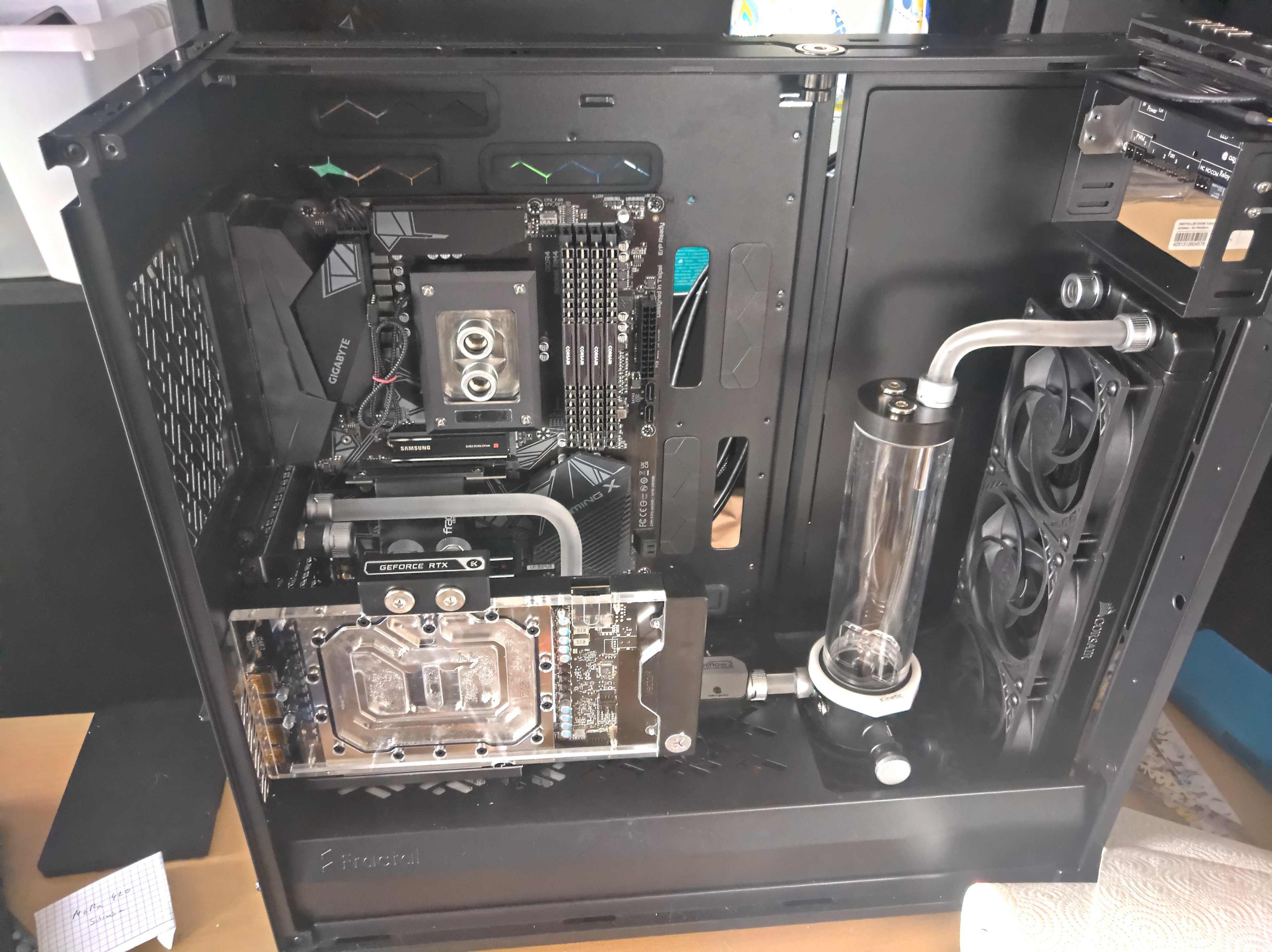

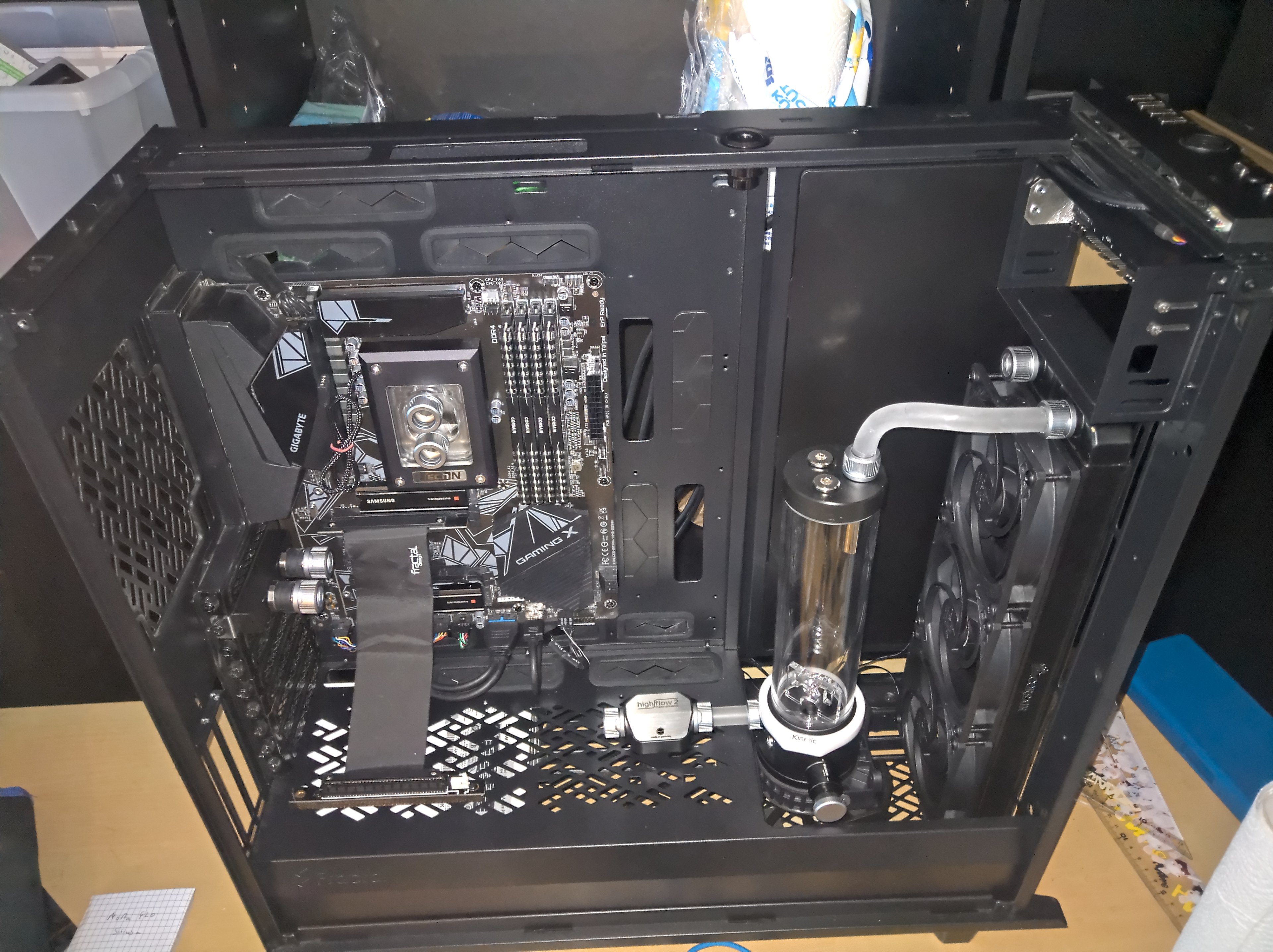

Als dann auch endlich der Wasserkühler für die Graka und der Mora 420 angekommen sind, konnte ich dann endlich loslegen.
Sieht ein wenig verloren aus, das Define XL ist schon echt gross. Keine Sorge, Platzprobleme bekam ich nachher trotzdem.

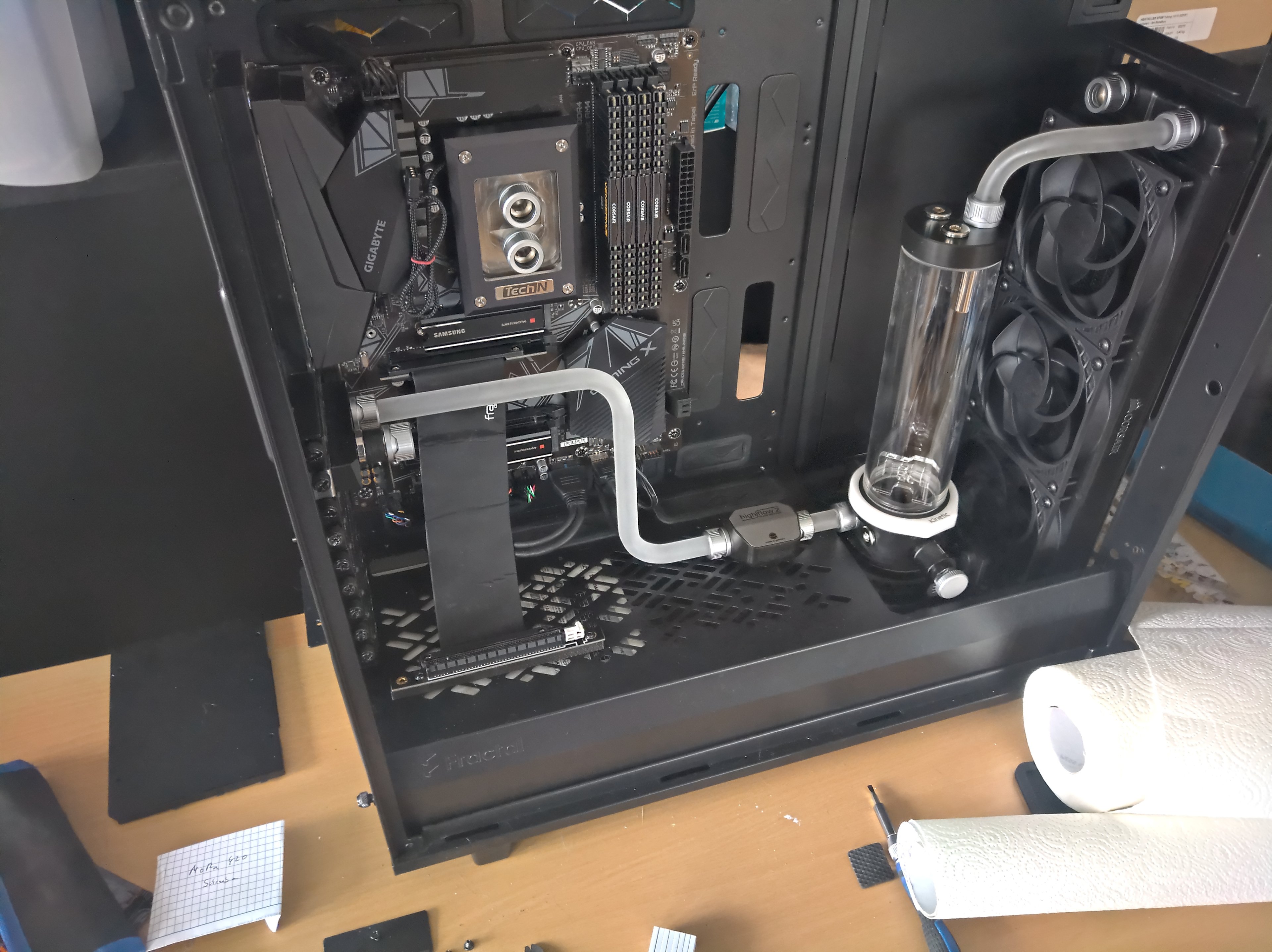

Aber zuerst einmal: Rohre biegen. Natürlich hatte ich mir für die erste eigenen Custom Wakü auch ein paar "Auflagen" gemacht:
Ich wollte Hardtubes aber zeitgleich auf jede Form von Winkelstück verzichten, alles sollte über Rohre direkt erledigt werden.
Gesagt, getan und wirklich lange gebraucht. :)

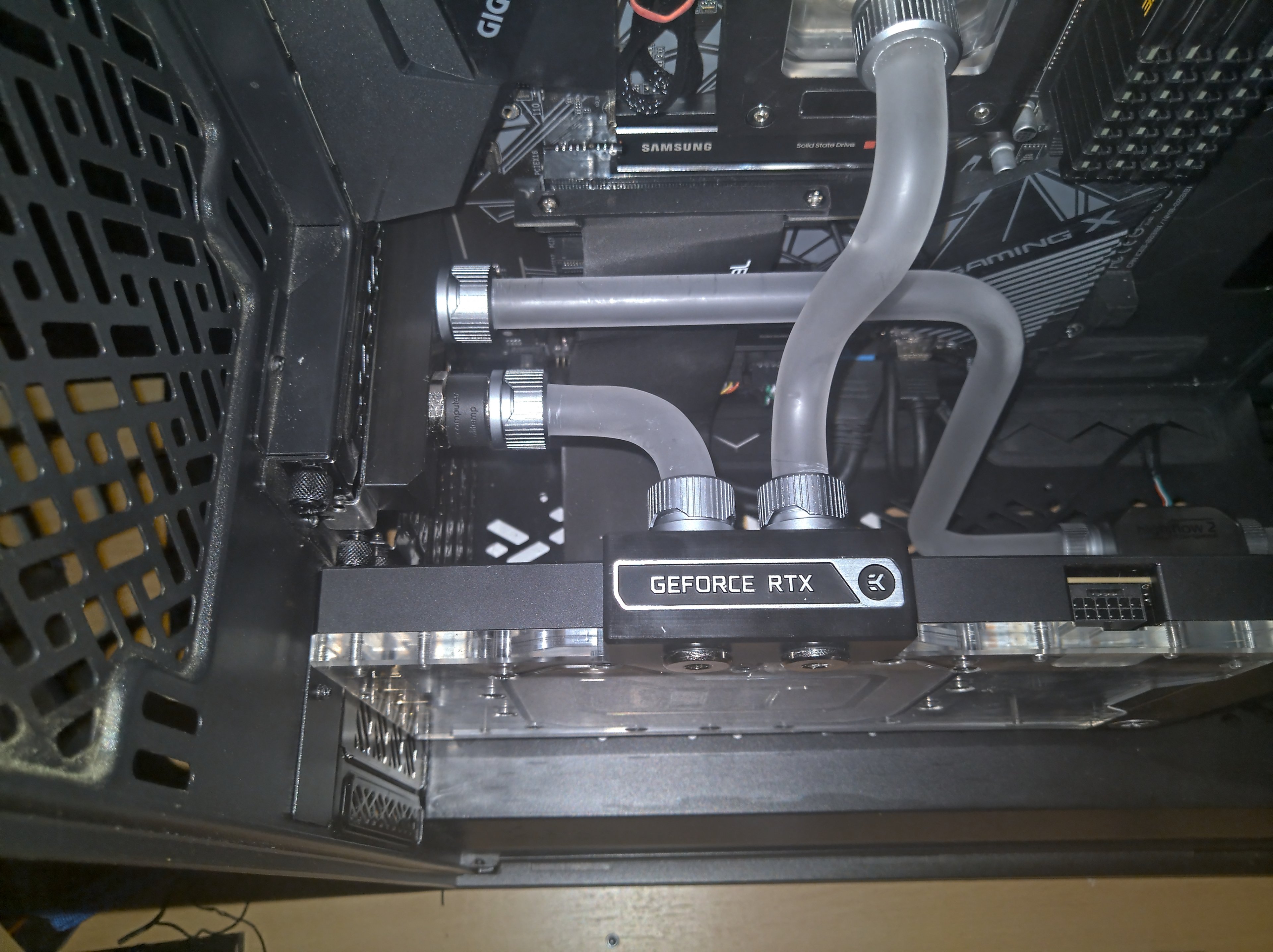

Dann kam das Rohr, bei dem ich wirklich fluchen gelernt habe und das ich bestimmt 3x neu gemacht habe:
Gemeint ist das kleine Rohr unten links von der Graka zur Slotblende. Das war so eng, dass selbst ein Schlauch (ich war zwischendurch echt bereit zu cheaten) dort nicht ohne Knick untergebracht werden konnte.
Aber mit etwas Geduld und Geschick war auch das gelöst.

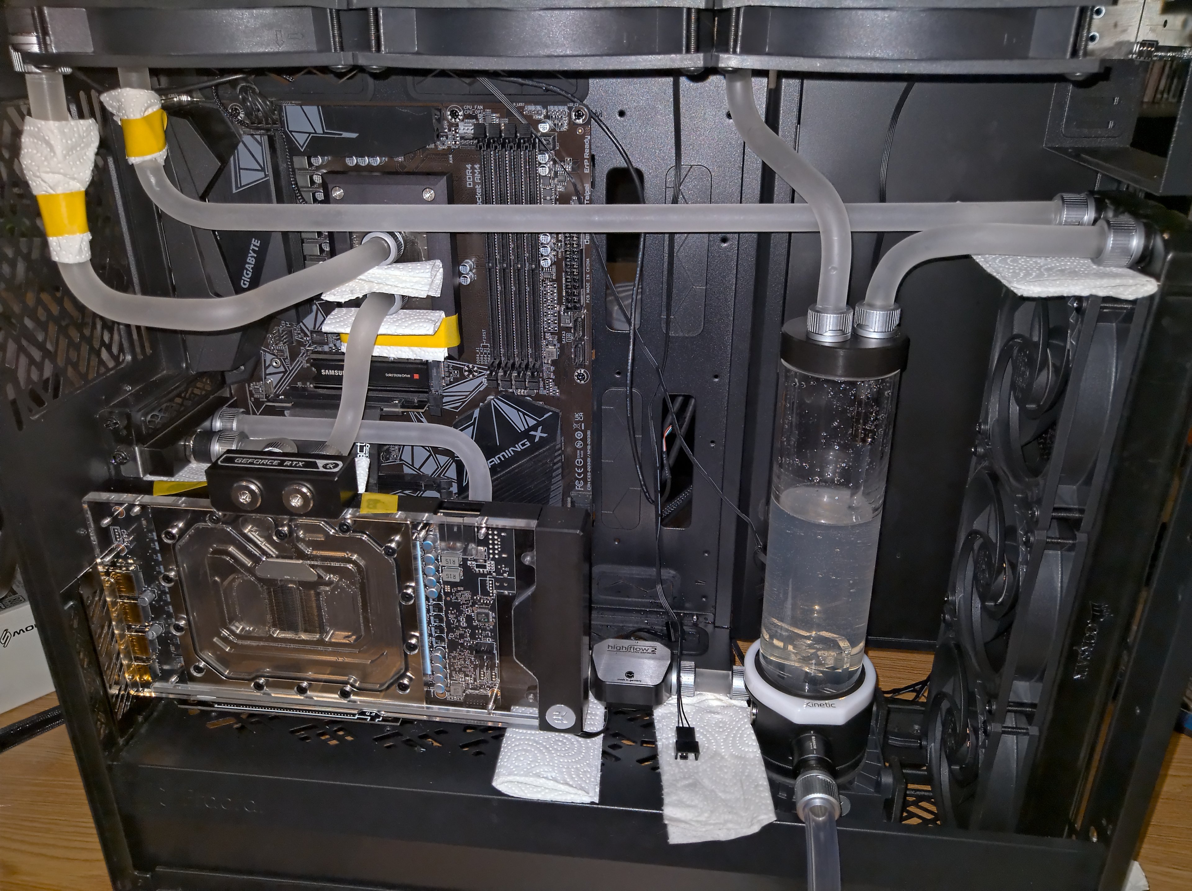

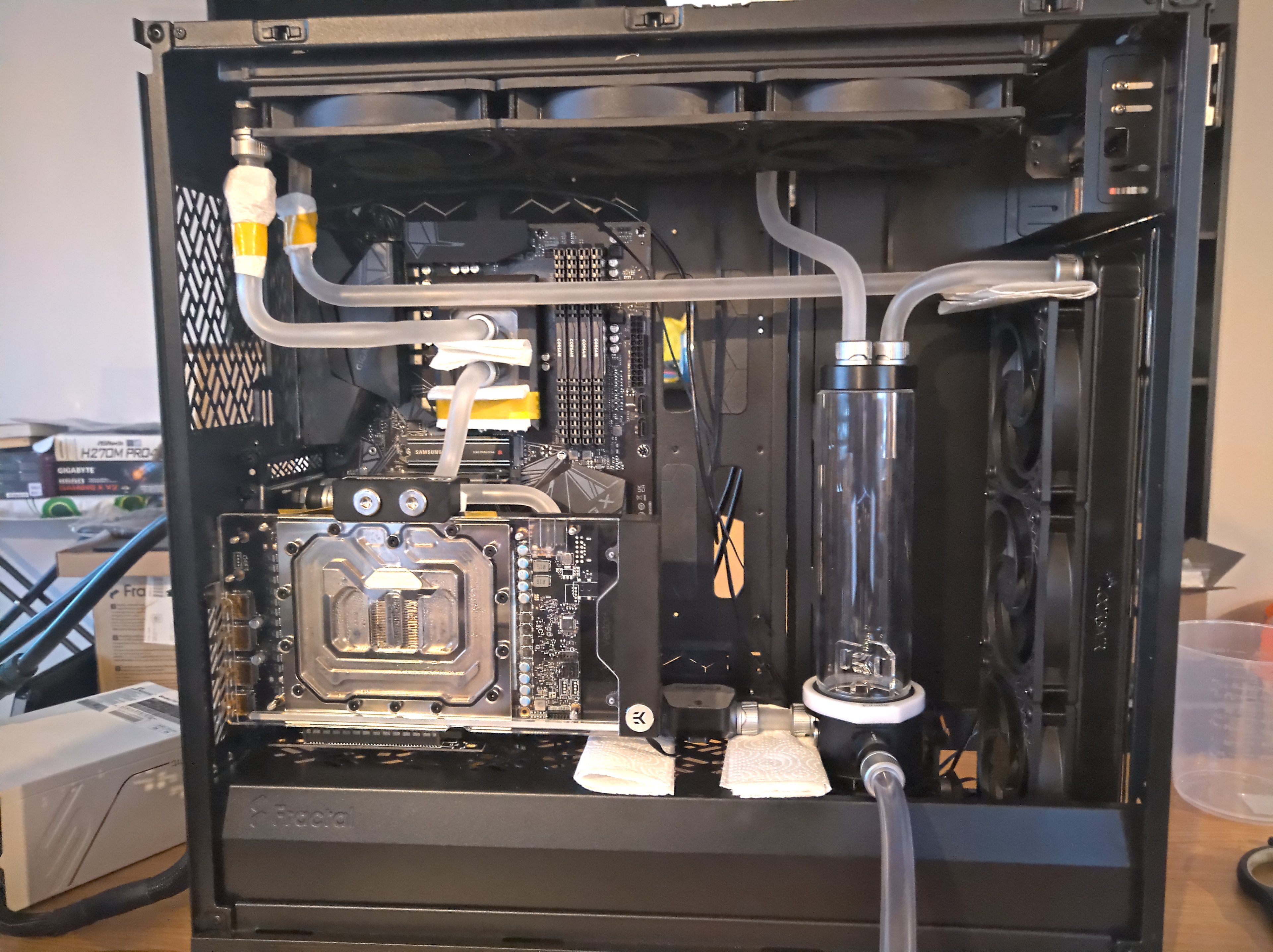

Das Ergebnis vor dem ersten Befüllen und Dichtigkeitstest. Zittern war angesagt.
Alles vorher schön mit Zewa angeklebt, damit jedes Leck sofort auffiel. Wieder erwarten war alles auf Anhieb dicht. :)

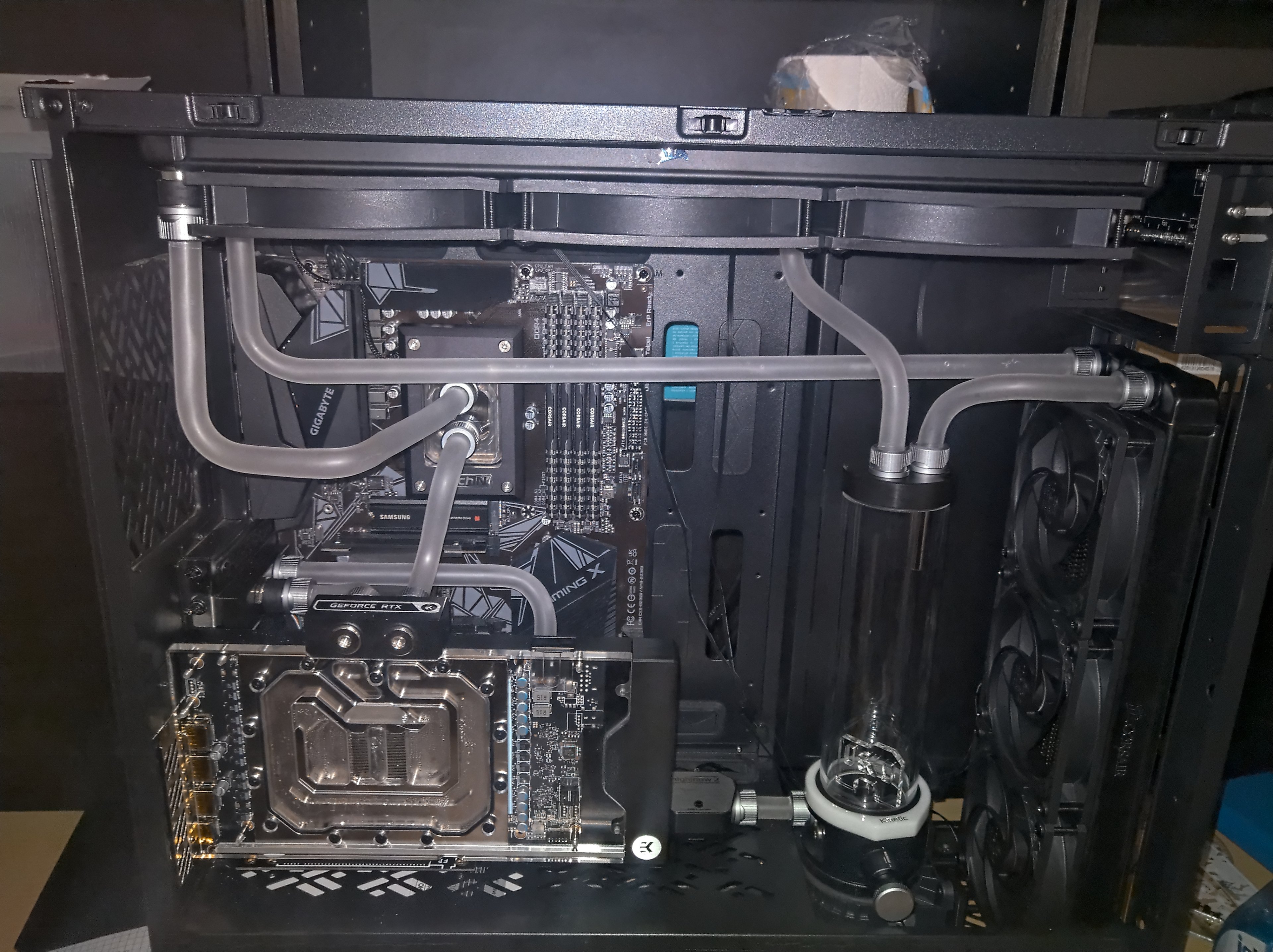

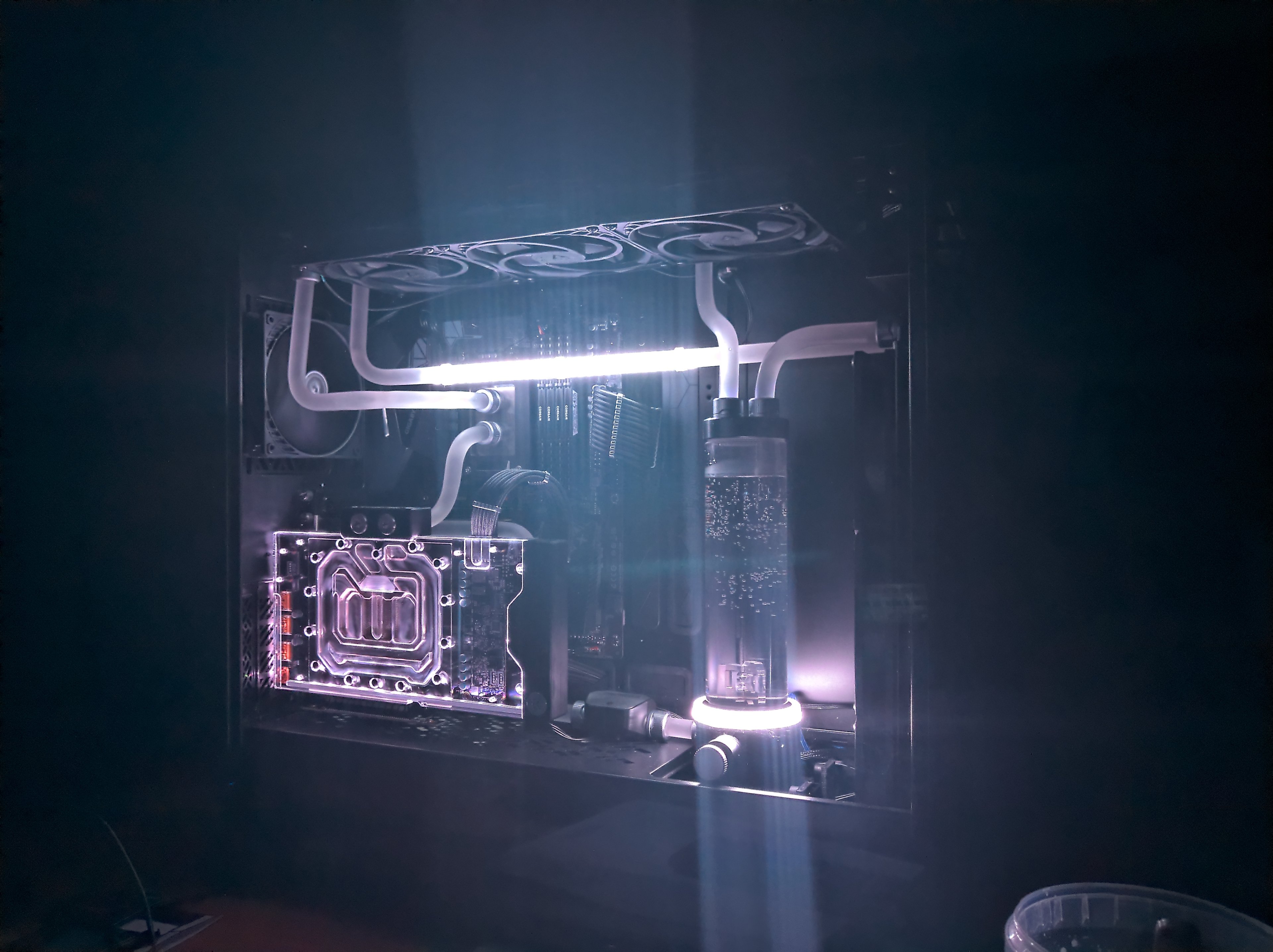

Also verkabeln und ich denke, mein Ergebnis ist gar nicht so schlecht geworden für ein Erstlingswerk. Was meint ihr?
Ich bin mit dem Ergebnis vor allem kühltechnisch und von der Lautstärke her sehr zufrieden. Ich hab 3 Rads verbaut, intern ist das ein 420er und ein 360 und extern dann noch ein Mora420, auf den man dank Schnellverbinder aber auch gerne verzichten kann.
Alles in Allem bekomme ich in dem Setup den Prozessor (5900x) nicht mehr über 56 Grad in Cinebench etc, wenn nur ein CCD benutzt wird, geht er maximal auf 70 hoch. Die Grafikkarte habe ich seitdem selbst mit Furmark nicht mehr über 46 Grad GPU und 54 Grad Hotspot bekommen.
