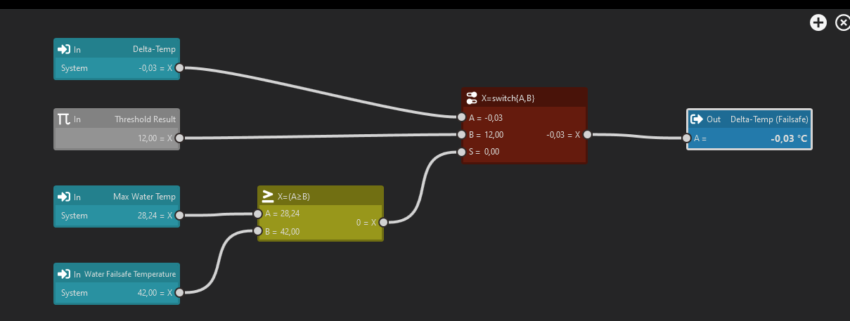

So ungefähr mach ich das jetzt. Ich nehm das Delta und hab ne "Failsafe"-Temperatur fürs Wasser per Regler in der Suite, ab der die Lüfter auf jeden Fall anspringen.
(Das Ergebnis sollte eigentlich in K sein, aber dann kann ich den Sensor im Octo nicht als virtuellen Sensor nutzen.)
