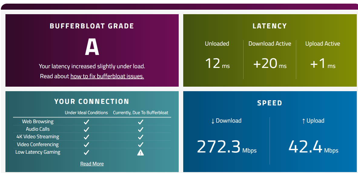

Was zeigt der Bufferbloat-Test per LAN? WLAN währenddessen am besten abschalten.
Durch den bufferbloat Test habe ich gesehen, dass die Verbindung überraschenderweise sehr träge war. Habe den Router neu gestartet und nun ist es besser. Lowlatency Gaming soll nun in der Regel nach funktionieren. Vielleicht hätte ich den Router mal vorher neu starten sollen 😂😂 Muss ich mal testen.
