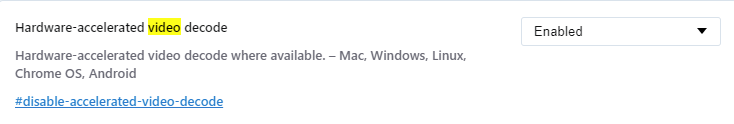

Wenn du den 3700x aus der Sig benutzt: im Browser Videodecoding der GPU abschalten ausprobieren.
unter chrome://flags/, opera://flags/, vivaldi://flags/, ... zu finden

Es scheint in Verbindung mit dem Opera Browser zu liegen. Habe jetzt 1 Stunde MS Edge laufen lassen und da sind die Ruckler nicht vorhanden. Muss ich wohl leider umsatteln. Aber mit der vorheigen GTX1060 hatte ich das nicht. Danke soweit
