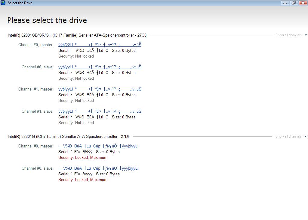

//edit: ich habe die Festplatte jetzt bei einem anderen Computer eingebaut.
Wenn ich das HDDCRTool starte, kommt schon mal die Meldung "Error opening driver".
Dann habe ich meine Festplatte auch nirgends zu auswahl :S

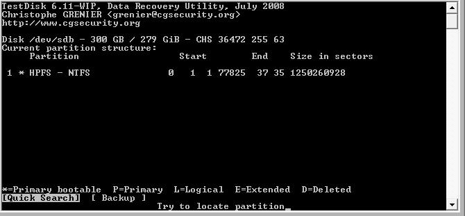

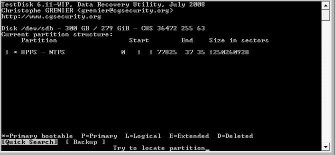

Mache mir mal eine Diagnose mit Testdisk (ohne Änderung) nur um zu sehen, wie die angezeigt wird.
Ist eine Standard-Diagnose.
Für mich ist die Laufwerksuaswahl, Diskgröße etc. erstmal wichtig.
Wahrscheinlich wird das Dateisystem fehlerhaft angezeigt, das aber gegenwärtig wegen der zu kleinen Erkennung egal sein kann.
Tiefere Suche Deeper Search, benötige ich glaube auch nicht.
Lade bitte Testdisk Version 6.11 beta für Windows.
Link dazu gibt es hier;
https://www.computerbase.de/downloads/systemtools/festplatten/testdisk/

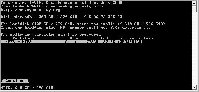

Starte Testdisk bestätige bei dem Log-Datei-Screen mit Enter, wähle deine betroffene Festplatte aus und bestätige mit Enter, bestätige bei Partition Table Typ Intel, bestätige bei Analyse mit Enter und setze mir einen Screenshot.
Bestätige bei Quick Search und setze mir auch einen Screenshot (bestätige bei Vista-Check entweder mit y oder n).
Markiere mal die betroffenen Partitionen und drücke p auf der Tastatur ob deine Daten angezeigt werden oder eine Fehlermeldung.
Zurück kommst du mit q drücken.
Wenn keine Partition mit Daten gefunden wurde;
Bestätige weiter bis du zum Menü kommst wo unten steht [Quit] [Deeper Search] [Write] und gehe mit dem Pfeil im Fall auf [Deeper Search] (tiefere Suche) und lasse es laufen.
Setze mir auch einen Screenshot.
Die betroffene Partition sollte wenn du den Screen machst markiert sein.
Viele Grüße
Fiona

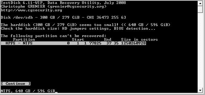

Hallo
Erst mal vielen vielen Dank für deine Mühe und die wirklich kompetente Hilfe!
Ich konnte niergens "p" drücken :(
Unten angehängt die Screenshots.
