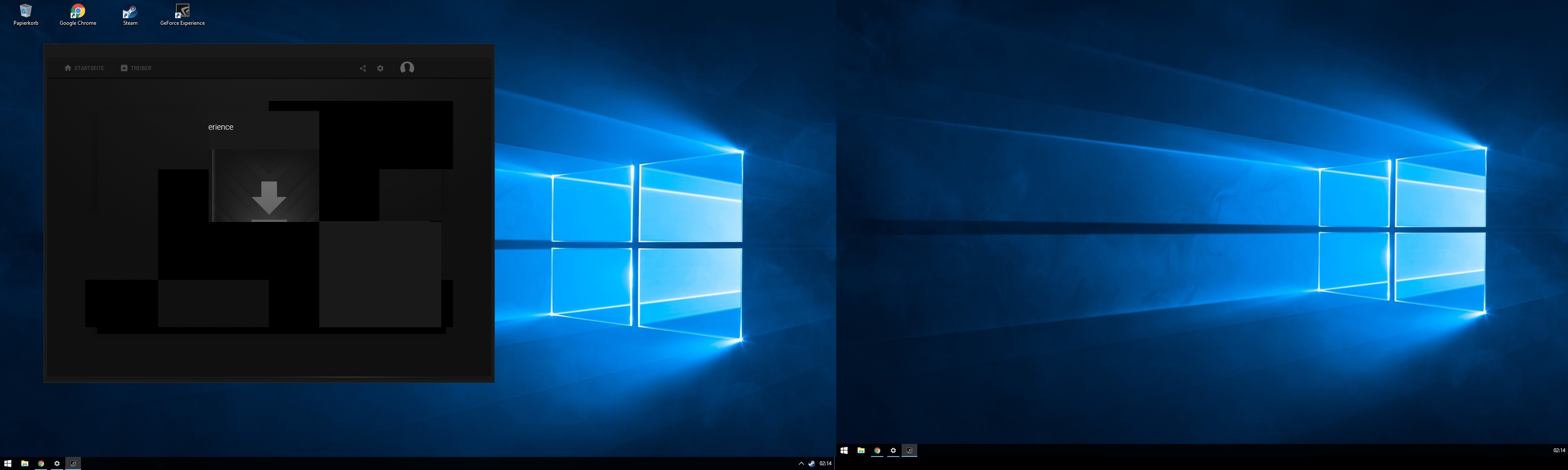

Gestern habe ich ganz normal CSGO gespielt und auf einmal hat sich das Spiel geschlossen, schlussendlich bekam ich es auch nicht mehr zum starten. Nun kann ich keine Programme mehr starten, ohne dass sich das Programm nach einer Minute schließt. (Ausnahmen: Google Chrome, Windows-Standardprogramme (Systemsteuerung etc..))
Das Programm sieht dann beispielhaft so aus, bevor es abbricht und wenn ich mit der Maus rüber gehe, verschieben sich die schwarzen Balken und andere Abschnitte werden auf einmal sichtbar:
Danach kommt folgende Fehlermeldung: „ Programm XY funktioniert nicht mehr. Das Programm wird aufgrund eines Problems nicht richtig ausgeführt. Das Programm wird geschlossen und Sie werden benachrichtigt, wenn eine Lösung verfügbar ist.“

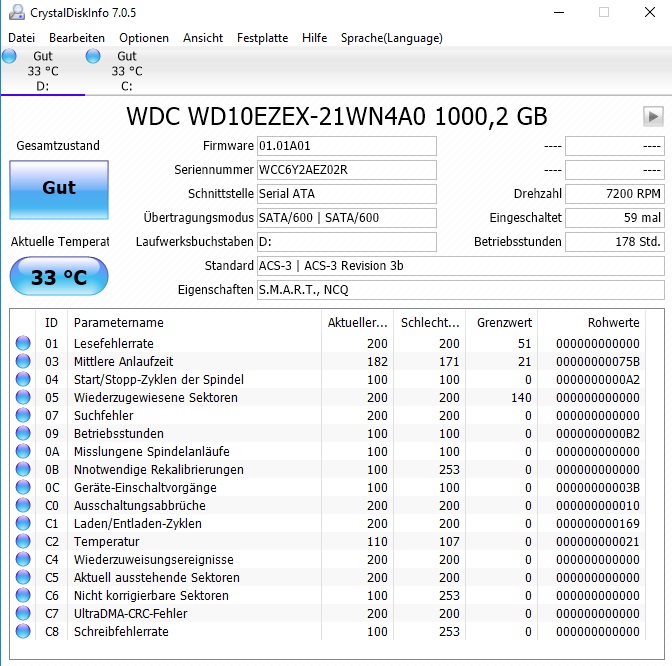

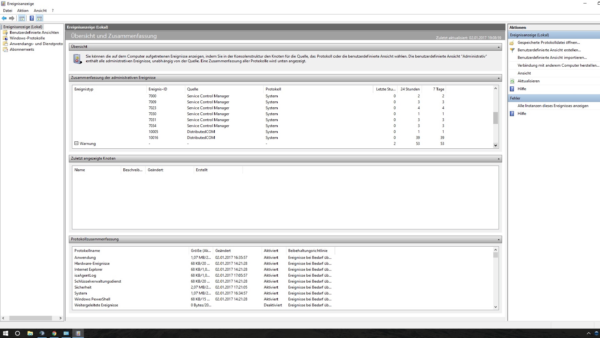

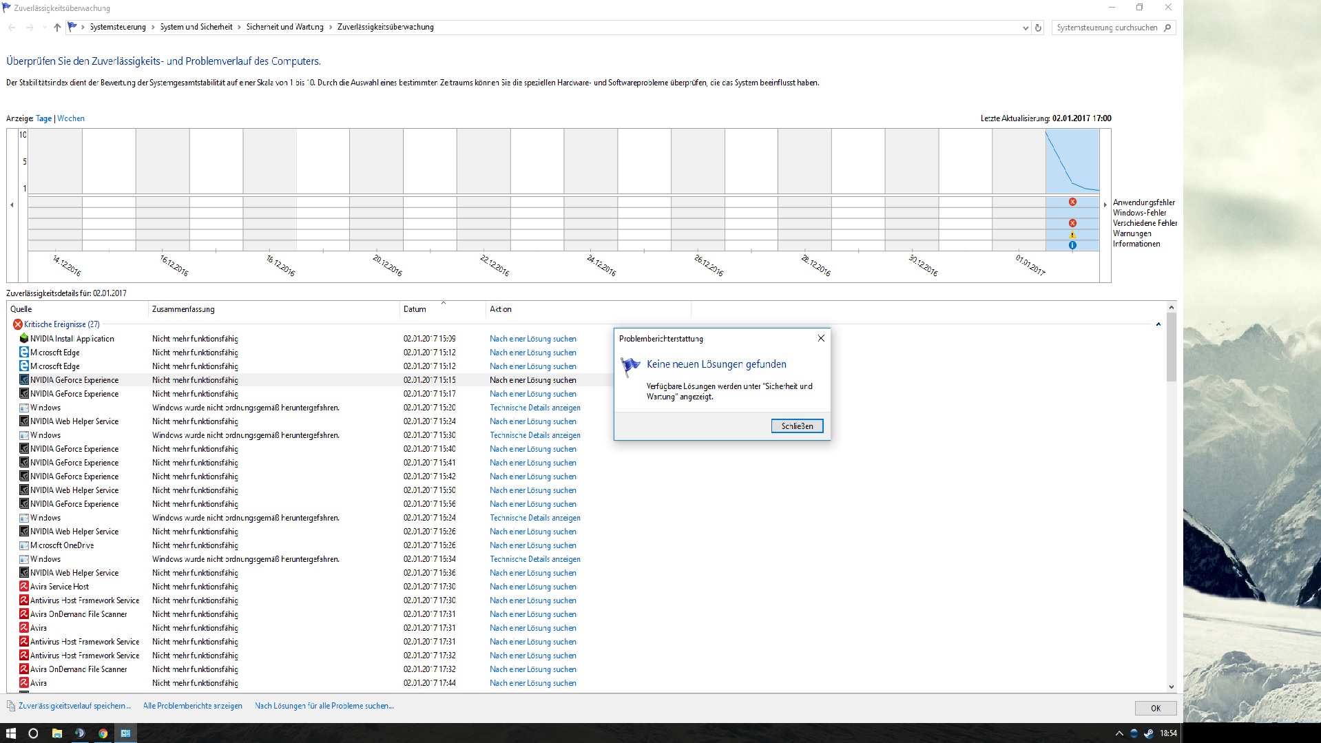

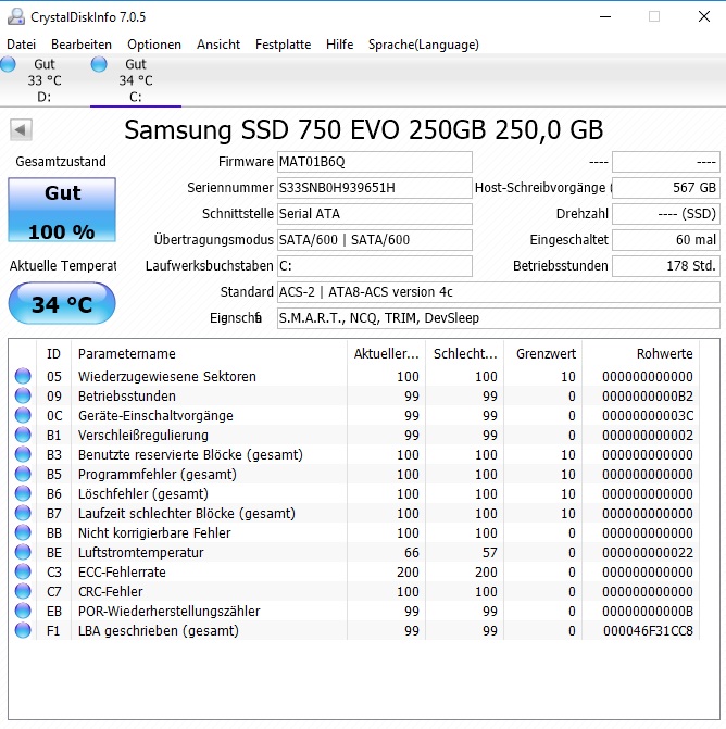

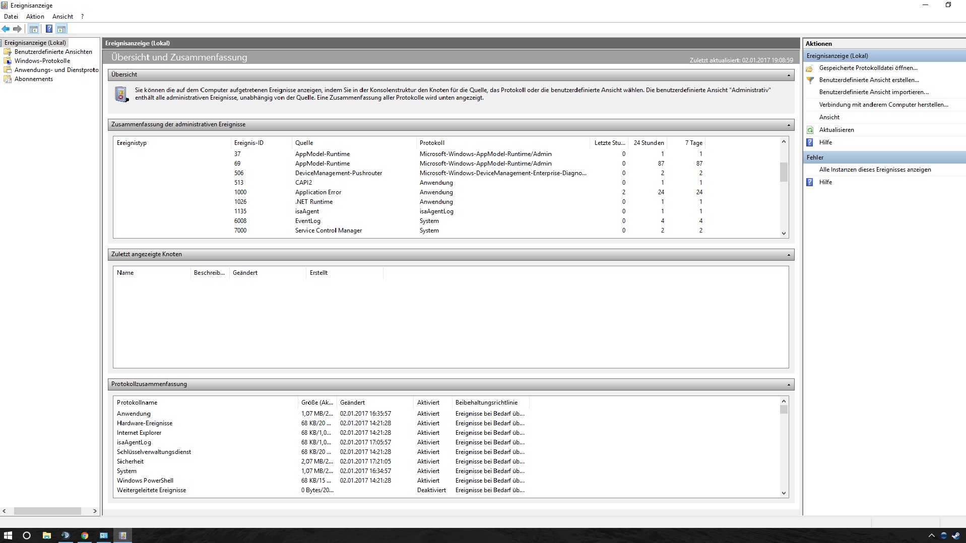

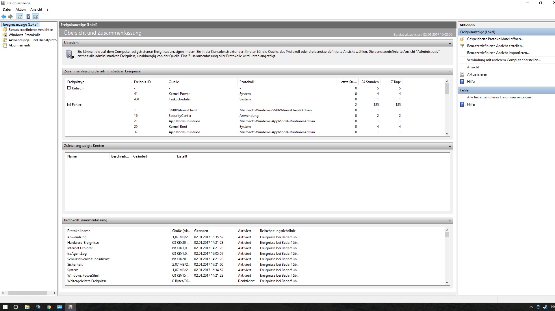

Was sagt denn das Ereignisprotokoll???
emeraldmine schrieb:
Habe schon drei Neuinstallationen gemacht, einmal auf meiner HDD, SSD und wieder auf meiner SSD!
