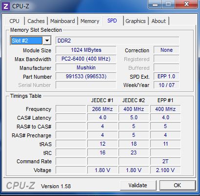

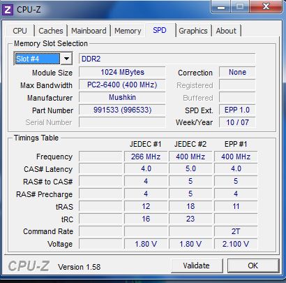

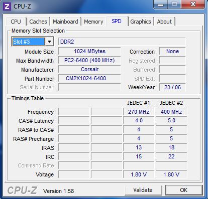

Des weiteren hast du 4x1 GB RAM eingebaut. Die Vollbestückung könnte ebenfalls für das Problem ursächlich sein. Teste, ob die Probleme auch auftreten, wenn nur ein RAM Kit eingebaut ist (2x1GB). Teste beide Kits einzeln.

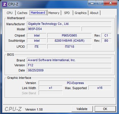

Das hört sich tatsächlich komisch an. Poste neben den anderen CPU-Z Screens auch noch einen vom Reiter Mainboard. Wird die Version 11c auch im Bios selbst angezeigt?
Post kommt heute Abend, bestätigen kann ich hier das beim booten die BIOS Version 11c angezeigt wird, wie gesagt kam mit dem Wechsel der CPU von c2d 6400 auf den c2d 6800, zumindest ist es mir erst irgendwann danach aufgefallen.
Es ist echt zum verrückt werden, jetzt zeigt das Bios Version 12 an, welches ich ja auch vor ewig langer Zeit mal geflasht habe.
Die DirectX Installation brachte nichts, habe bereits die aktuellste.

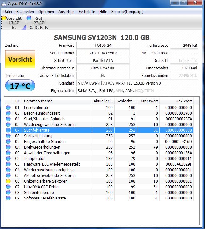

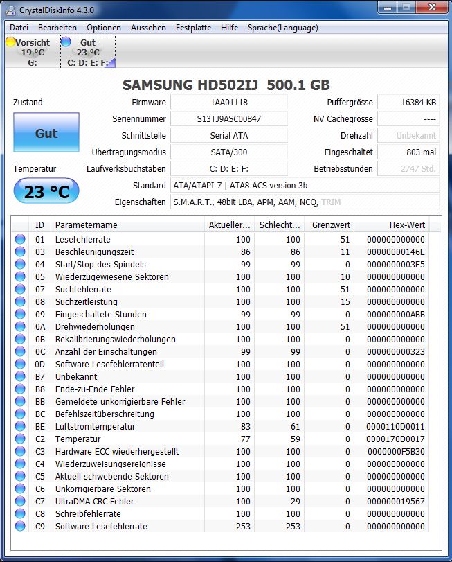

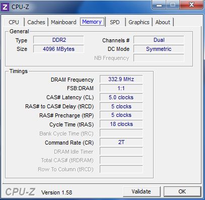

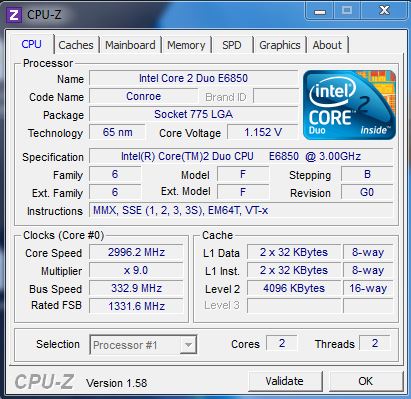

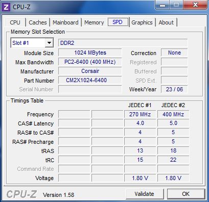

Anbei die Screens, bei der mir ins Auge springt, dass die Platte2 (Datenplatte) mit "Vorsicht" bezeichnet wird!
Die Platte 2 mit dem "Vorsicht" ist nicht das Problem. Behalte die Werte "unkorrigierbare Sektoren" und "wiederzugewiesene Sektoren" im Auge. Bleibt der Wert gleich, ist es nicht weiter dramatisch. Steigt der Wert weiter an, wäre ein Datensicherung zu empfehlen (und die Reklamation der Festplatte).
Allerdings fällt der hohe UDMA CRC Error Wert der Platte 1 (Systemplatte) auf! Tausche hier unbedingt das Datenkabel aus (ein defektes/lockeres Datenkabel stellt regelmäßig die Ursache für das Problem dar). Sollte sich der Wert weiter erhöhen, könnte das Problem auch beim Festplattencontroller liegen.
Weiterhin wird die Grafikkarte nur mit 1xLanes angebunden. Hast du die Karte evtl. im unteren Slot (16_2) eingebaut und gleichzeitig noch eine Karte in einem PCI-E 1x Slot drin?
Letztendlich kann auch die Vollbestückung (4x1GB RAM) für die Probleme in Frage kommen. Hier würde sich anbieten die Stabilität des Systems mit nur einem Kit (2x1GB) zu testen. Dabei sollte jedes der beiden Kits einzeln getestet werden.
Danke für den Hinweis mit der Platte1.
Das die Graka nur einfach nagebunden ist, fiel mir auch auf, und nein ich habe keine zweite verbaut und diese steckt auch auf dem richtigen PCI-E Slot.

Nach dem Reset, kontrolliere bitte nochmals unter CPU-Z den Reiter Mainboard.
