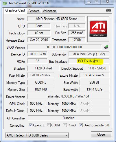

Allerdings ist mir bei GPU-Z folgendes aufgefallen-> gelbe Markierung siehe Screen
Die Karte wird mir als einfach angebunden angezeigt. Weshalb das? Sie sitzt im richtigen Slot.
Also doch ein weiteres Problem?

Bios F12, habe es ja heute als Main Bios und Dual Bios geflasht. Ist dir bekannt, ob so was ein Defekt sein kann?
Ich meine 16xLanes ist ja normal, aber wenn dies nicht funzt, wäre dann nicht der gesamte Port nicht ansprechbar?
Wenn die Grafikkarte in einem anderen Board die vollen 16xLanes anzeigt, wird wohl das Board einen Schuss haben. Zumindest würde alles bisher beobachtete dafür sprechen.
Bau die Karte noch mal aus und puste den PCI-E Slot kräftig aus (ggf. den Slot mit einem Pinsel sauber machen). Hierfür aber den PC komplett stromlos machen.

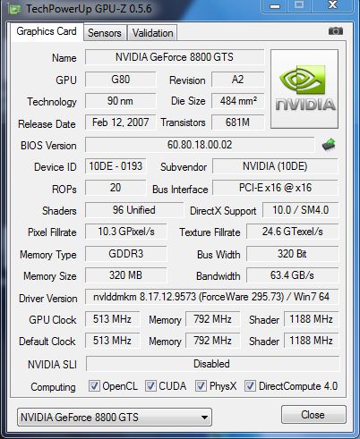

Genau das habe ich schon getan, hattest du mir ja schon empfohlen. Hm ich muss wohl noch mal die Nvidia einbauen, ich glaube da wurde die volle Anbindung angezeigt, um as zu verifizieren muss ich es aber noch mal testen.
Hi,
anbei ein Screen der Nvidia, welche 16x angesteuert wird!
Ich hatte die Graka schon in einem anderen Rechner, bei dem normalerweise eine GF460 drin ist, dort ging sie ohne Bluescreen, allerdigns war die Performance beim Flightsimulator X wesentlich schlechter, als mit der GF460, welche ja eigentlich die langsamere Karte ist.
Zudem wurde ein Benchmark gemacht, der ebenfalls deutlich schlechter ausfiel als mit der GF460.
Habe dies damals aber als Treiber/Spiele Problem angesehen.
Hilft dies weiter?

Nein die GTX460 ist etwas langsamer als meine HD6870

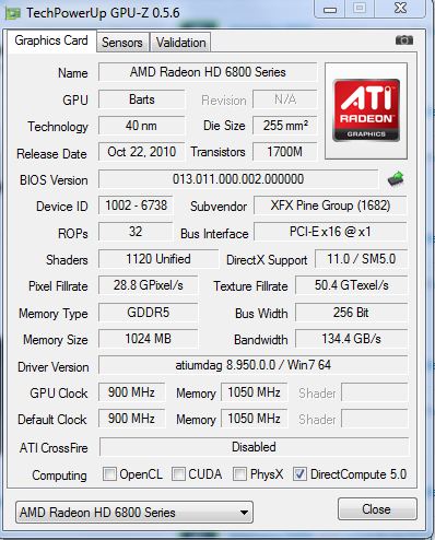

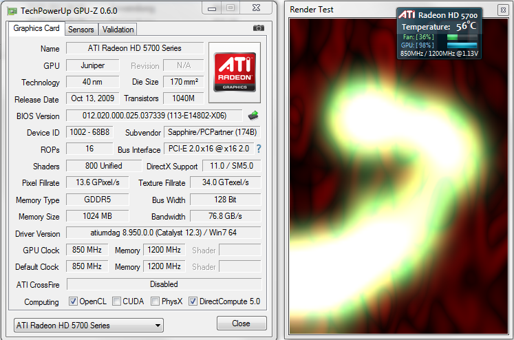

Habe mir übrigend ein neues Board besorgt und hier ein Screen von GPU-Z.
Sicher dass dieses @1 hinter dem Bus Interface nicht normal ist?!?
Der Screenshot der Nvidia ist von gestern Abend, da war noch mein bisheriges Board drin, das jetzt angehängte zeigt die HD6870 auf dem neuen Board.
Habe übrigens die neue Version von GPU-Z mal ausprobiert, da wird gesagt dass unter Umständen die Stromsparfunktionen dafpr verantwortlich sein können, dass nicht die richtige PCI Anbindung angezeigt wird. Dafür gibt es jedoch einen Extra Button, der einen Benchmark laufen lässt, doch auch damit bleibt es bei der einfachen Anbindung!

Es ist nicht das gleiche Modell, aber hat den selben chipsatz. Also beruhen beide auf der selben Technik.
Weiß jemand ob durch eine verminderte Ansteuerung performance verloren geht?ich werde das auch bei meinen Kumpel noch mal testen, dort war ja die Performance sehr schlecht. Leider habe ich damals nicht auf die Anbindung in GPU-z geschaut.

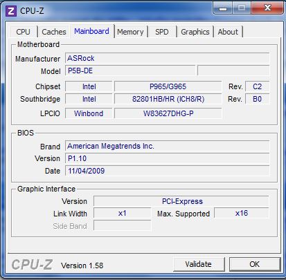

Hi,
so hier das Bild vom Mainboard Reiter von CPU-Z
Hm ok, dann werde ich sie heute oder in den nächsten Tagen noch mal bei nem Freund einbauen und gucken was da steht. Wenn auch dort dieanbindung nur einfach ist, geht sie zurück. Das wäre dann das dritte Board auf dem sie nicht richtig läuft! Wobei mit dem neuen Board bislang alles funktioniert, mit allen RAM riegeln keine bluescreens, nur beim Booten sieht es mal kurz so aus, als würde der Bildschirm schwarz bleiben, bzw nur ein cursor blinkt oben Links, aber dann startet das System normal
