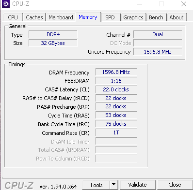

Chillaholic schrieb:
Lies mal mit CPU-Z den Takt des Rams unter "Memory" aus.
siehe anhang

BetterCallHasan schrieb:
Sind das 3200 CL22 Riegel?
Timings sind grottenschlecht.
Post mal den Screenshot aus SPD in CPU-Z.
Takt liegt aber richtig an und es ist Dual Channel.
G.Skill 32 GB RAM 3200 Mhz
Gibt uns null Infos über die XMP Timings.

zur auswahl stehen DOCP und DOCP Standard was genau soll ich davon auswählen, ich bin was Computer angeht eher der NoHand
Da steht nix von Timings? Welches war vorher aktiv?
Er hatte Auto geschrieben und die Timings sehen nach JEDEC 3200 aus, also keins von beiden aber trotzdem dubios.
Ich vermute die zwei Profile sind einmal 3200 und einmal 2933, zuerst das höhere probieren.
JEDEC 3200 ist eher unwarscheinlich, gibts soweit ich weiß nur seeeehr selten.
Üblicherweise haben die JEDEC 2133/2400/2666.
Wir wüssten mehr wenn er den SPD Screen geschickt hätte wie gefordert.
