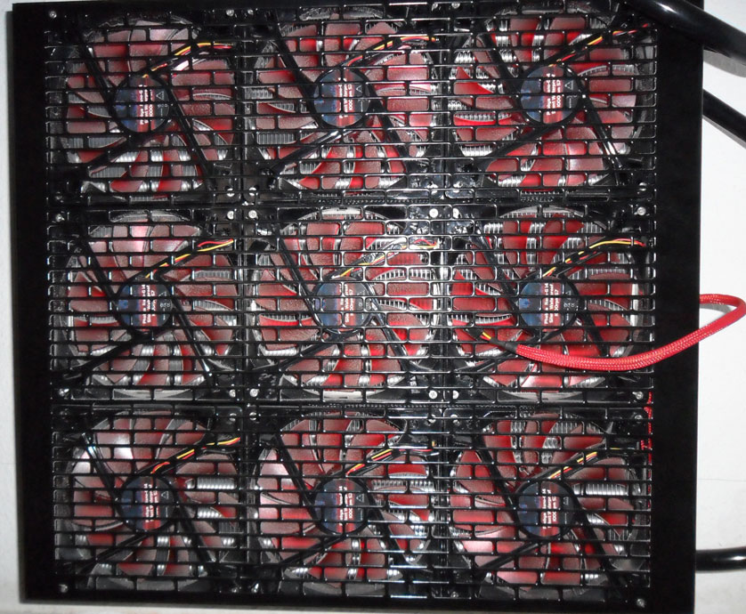

Nene. Hab auch den 9x140 + Classic Blende + 9zu1 PIN Adapter.
Die Kabel sind komplett unter der Blende, heraus kommt nur ein Kabel.
Daran ist eine Verlängerung in den PC verlegt - so kann man es einfach abtrennen.
So sieht das aus:

Im Bild siehst die Nano-G Silent, die hängen alle an der Aquastream Pumpe - keine Probleme damit. Laufen permanent mit 35% bzw. 6.2v (unhörbar) durch. Mehr Drehleistung ist da nie nötig (3770K + 2x GTX570). Gibt auch teurere Lüfter, diese hier waren allerdings im Bundle und sind für den unterwasser Einsatz gemacht - d.h. man kann den MORA3 einfach von der Wand abnehmen, in die Dusche packen und feuer frei. Isolier nur die Steckerenden beim Zusammenbau falls du dich auch für waterproof entscheidest :P

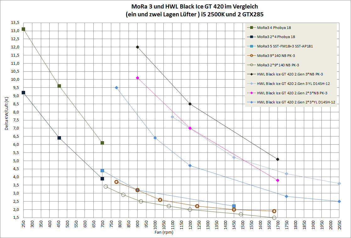

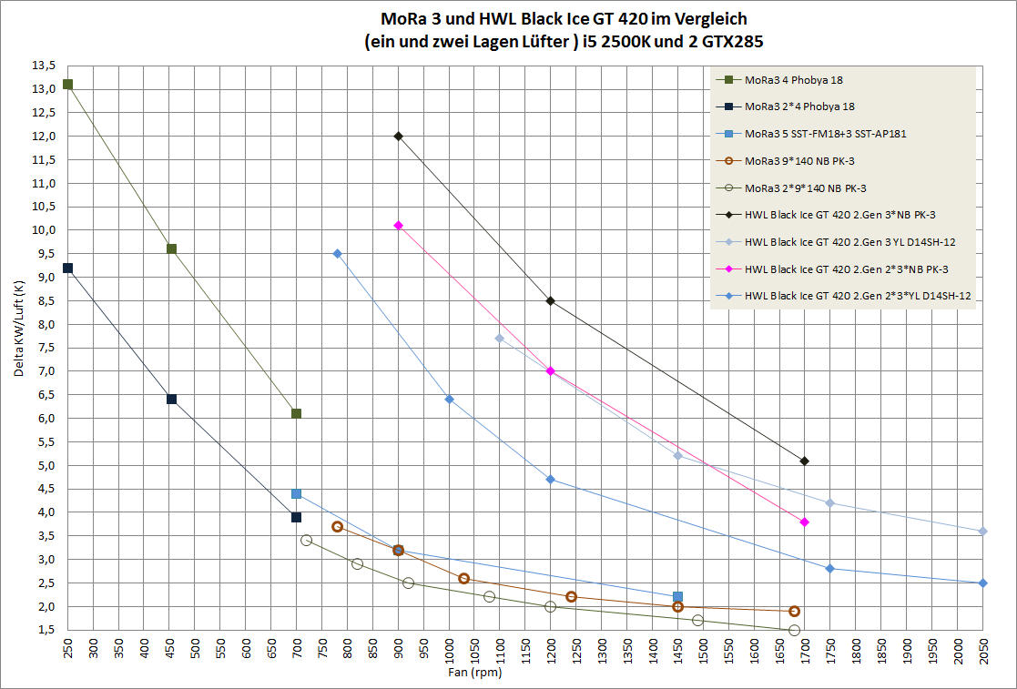

Ich habe beide MoRa's verglichen - der 9*140 ist nur minimal besser dafür aber umso lauter.
