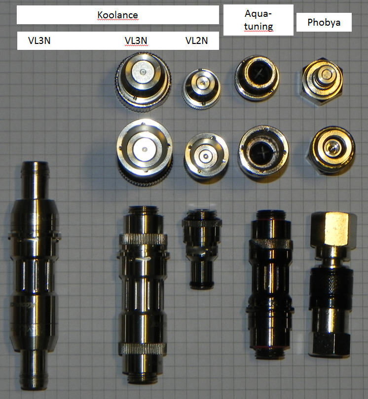

- Die Schnelltrennis von Phobya sind Mist; je nach Budget sind die Kupplungen von CPC oder Koolance zu empfehlen.

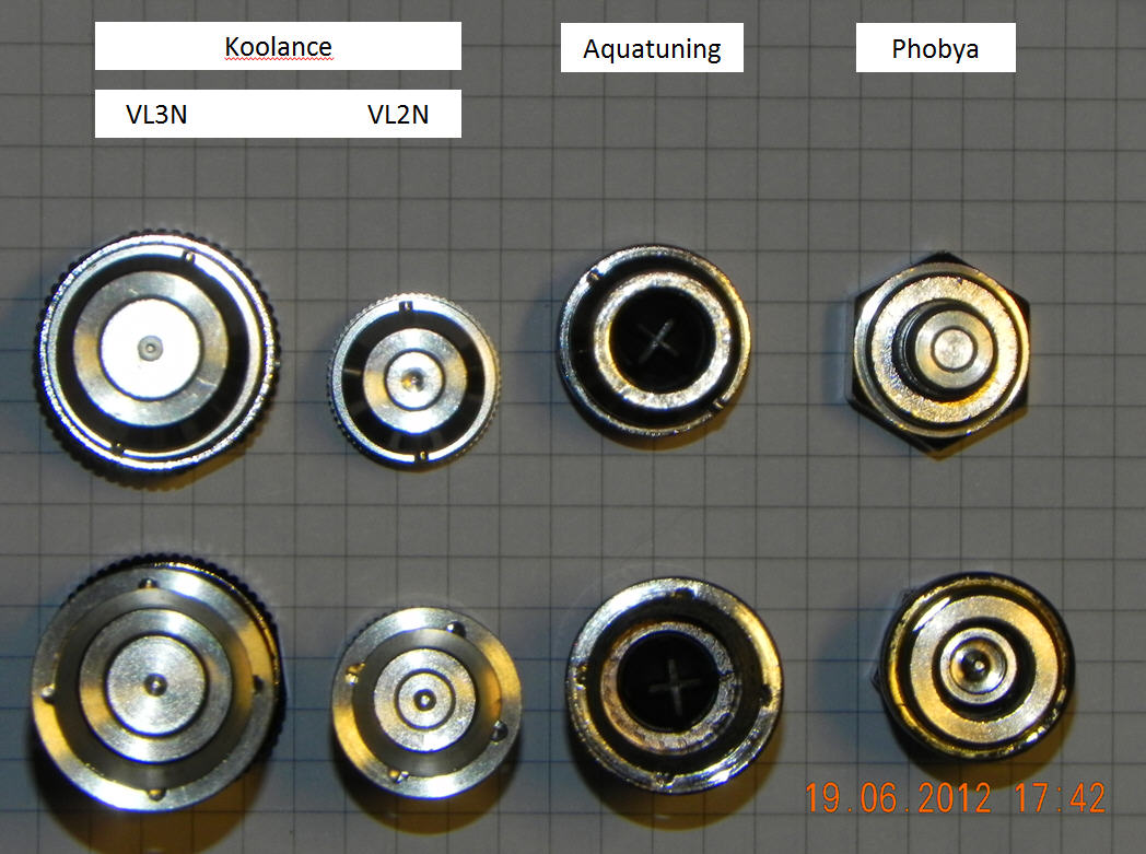

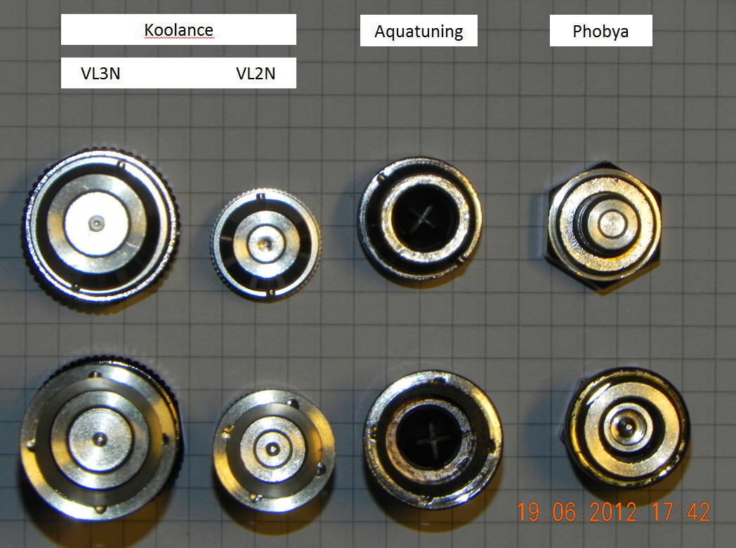

Also die Phobya Schnelltrennkupplungen würde ich gegen Koolance VL3N austauschen. Wenn Du die Phobya unbedingt haben willst, kannst Du sie für 15€ von mir bekommen. All inclusive.
Schau Dir mal die Bilder an warum:
jo die Bilder sind geil...
Wenn ich jetzt die VL3N nehme...dann brauch ich doch immer 2. Also 1 Stecker und 1 Kuplung ergeben dann 1 anschluss für einen Schlauch. Oder seh ich das wieder falsch? ;)
Greetz
Eine Kupplung besteht immer aus 2 Bestandteilen (Buchse und Stecker). Du hast also für Zu- und Ablauf jeweils 2 Bestandteile ==> 2x Stecker und 2x Buchse.
