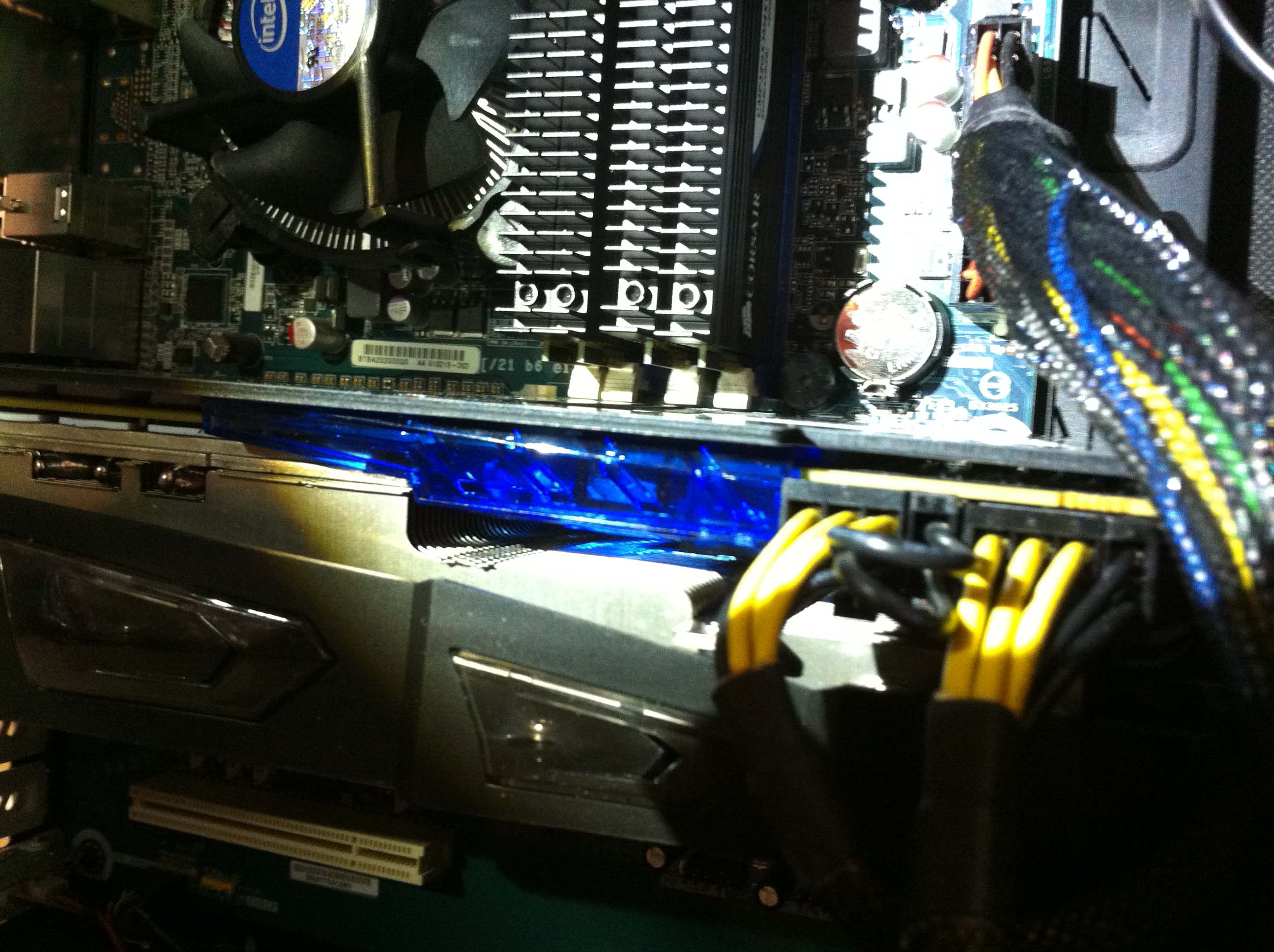

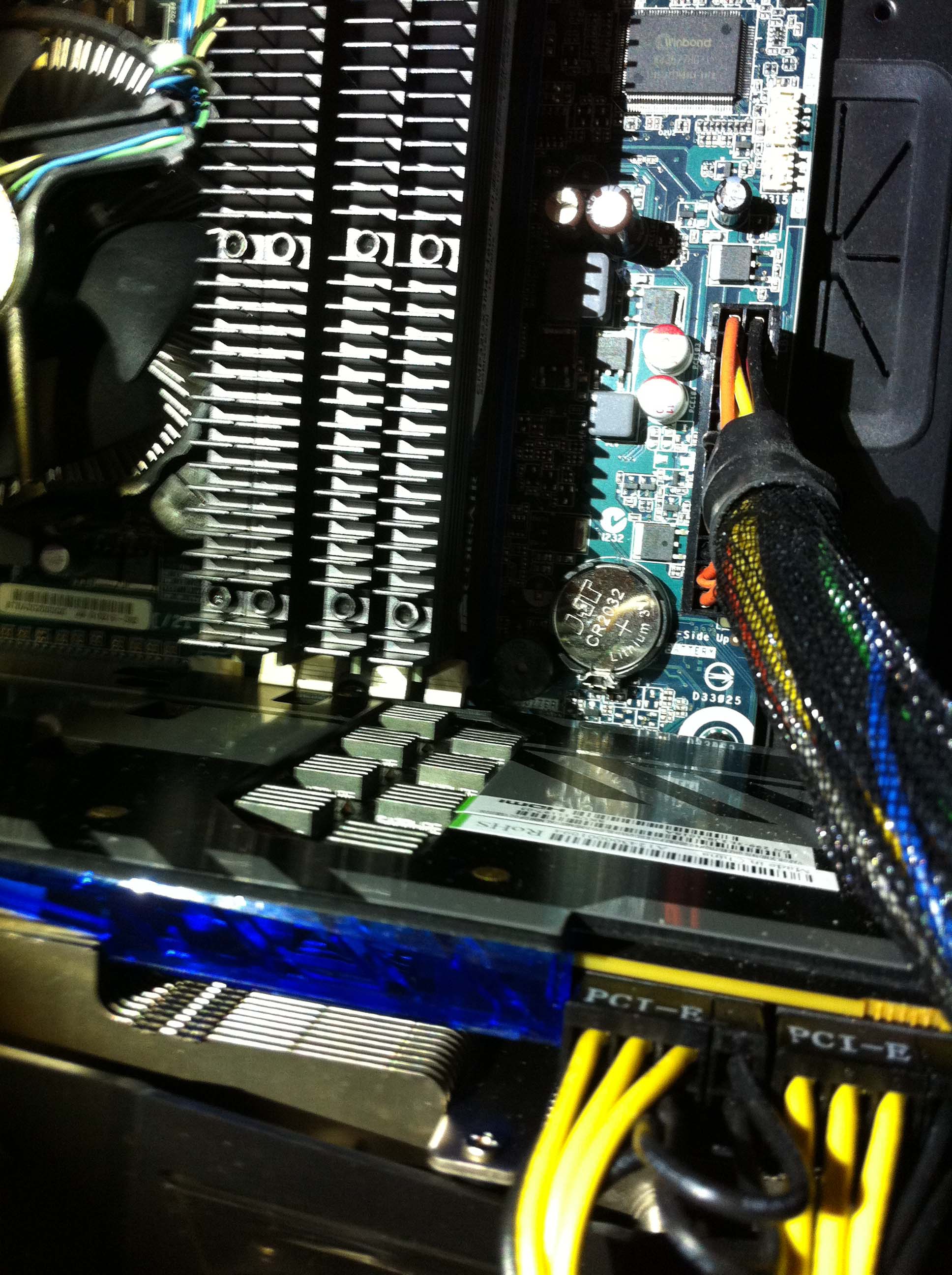

mein Vater hat sich bei einem lokalen Systemhaus einen PC zusammenstellen/zusammenbauen lassen. Da er leidenschaftlich spielt, hat das Systemhaus als Grafikkarte eine Sapphire Radeon 7970 Vapor-X 6 GB GDDR5 RAM eingebaut. Der Rechner funktioniert prinzipiell sehr gut. Alles läuft wie es soll. Ich habe ihn mal aufgemacht, um zu schauen wie er gebaut wurde. Auch hier ist prinzipiell alles prima, Kabel sauber verlegt usw.
Nun ist mir aber aufgefallen, dass der PCI-Express x16 Slot des Mainboards sehr nah an den RAM-Steckplätzen sitzt. Da die eingebaute Grafikkarte ja eine Platte zur Kühlung auf der Rückseite hat (Backplate), berühren sich die Kunststoffklammern der RAM-Steckplätze und diese Backplate. Da die Backplate ja recht heiß wird, frage ich mich, ob das nicht auf die Dauer dazu führen kann, dass die Kunststoffklammern der RAM Steckplätze "schmelzen"? Oder hält Kunststoff so viel Hitze aus, dass es kein Problem ist?

So hier kommen zwei Photos:

@fragesteller... wenn ich deine fotos so anschaue, und das biegen des einen ram-riegel nicht von der kameralinse verursacht wird... würde ich fast von pfusch ausgehen.
Was meinst du genau?
sorry, ich habe die grafikkarte und die ramriegel verwechselt... nun sehe ich, dass die weissen halterungen der ram-riegel nur an der kante der grafikkarte angedrückt werden. die warmen teile sind weiter oben, ich sehe nun keine probleme mehr.
