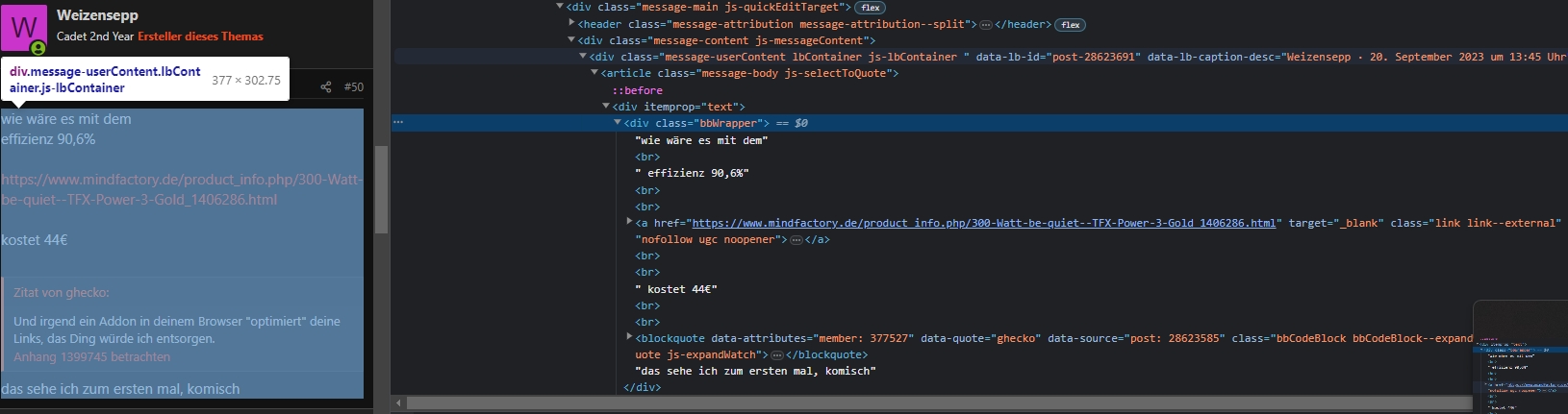

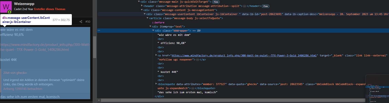

ghecko schrieb:
Jeder Link den du teilst ist mit dem Werbetracker verseucht.
Ich weiß nicht ob er seine Links alle korrigiert hat, aber bei mir sind die normal, kein Werbetracker oder ähnliches vorhanden. Sicher daß das Problem nicht auf deiner Seite ist?
Diese von dir beschriebene und gezeigte Umleitung gibt es bei mir weder am Rechner noch am Handy.

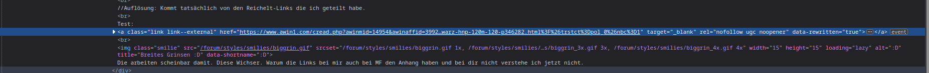

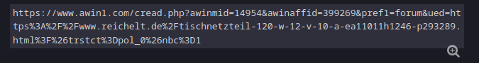

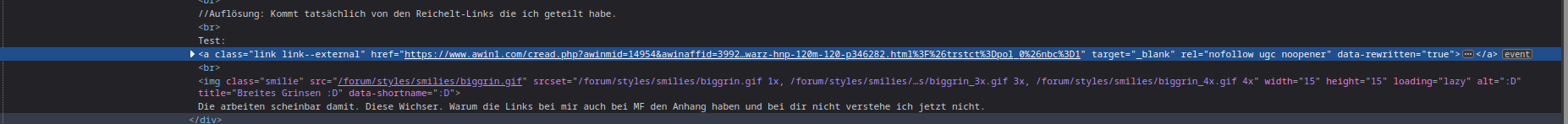

Ok, das ist strange. Keine Ahnung ob er die letzten beiden jetzt editiert hat, bei mir ist der Tracker da im Link drin.
//Auflösung: Kommt tatsächlich von den Reichelt-Links die ich geteilt habe.
Test: https://www.reichelt.de/tischnetzte...hnp-120m-120-p346282.html?&trstct=pol_0&nbc=1
Test2: https://www.reichelt.de/tischnetzteil-120-w-12-v-9-a-psa-120u-120l6-p177010.html?&trstct=pol_1&nbc=1
:D Die arbeiten scheinbar damit. Diese Wichser.
- AWIN Performance Advertising Netzwerk
Wir nehmen am Performance Advertising Netzwerk der AWIN AG, Eichhornstraße 3, 10785 Berlin (nachfolgend "AWIN") teil. Im Rahmen seiner Tracking-Dienste speichert AWIN zur Dokumentation von Transaktionen (z.B. von Leads und Sales) Cookies oder ähnliche Technologien auf Endgeräten von Nutzern, die Webseiten oder andere Onlineangebote seiner Kunden besuchen oder nutzen (z.B. für einen Newsletter registrieren oder eine Bestellung in einem Onlineshop aufgeben). Diese Cookies werden für einen Zeitraum von einem Jahr aktiviert und dienen allein dem Zweck einer korrekten Zuordnung des Erfolgs eines Werbemittels und der entsprechenden Abrechnung im Rahmen seines Netzwerks.
In einem Cookie wird lediglich die Information darüber platziert, wann von einem Endgerät ein bestimmtes Werbemittel angeklickt wurde. In den AWIN Tracking Cookies wird eine individuelle, jedoch nicht auf den einzelnen Nutzer zuordnungsfähige Ziffernfolge hinterlegt, mit der das Partnerprogramm eines Advertisers, der Publisher, der Zeitpunkt der Aktion des Nutzers (Click oder View) dokumentiert werden. Hierbei erhebt AWIN auch Informationen über das Endgerät, von dem eine Transaktion durchgeführt wird, z.B. das Betriebssystem und den aufrufenden Browser.
Weitere Informationen zur Datennutzung erhalten Sie in der Datenschutzerklärung des Anbieters.
Warum MF-links bei mir den Anhang haben und bei dir nicht verstehe ich aber nicht.
Ich hatte übrigens die Cookieeinstellungen von Reichelt noch nicht akzeptiert. Awin ist scheinbar Teil der "technisch notwendigen". Am Arsch. Ich bin gerade dezent angepisst über meinem Elektronikzulieferer.
