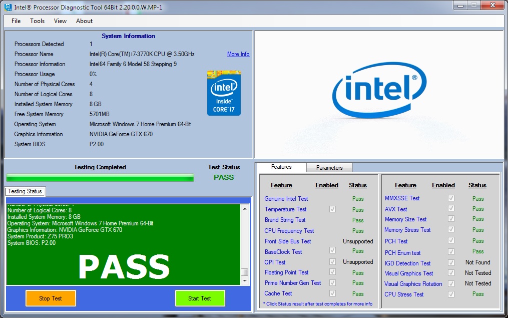

can320 schrieb:
Der Test war erfolgreich:
Allerdings steht bei "IGD Detection Test" und den folgenden "Not Found". Heißt ja wohl so viel, dass er die integrierte Grafik nicht findet.
-> kaputt?

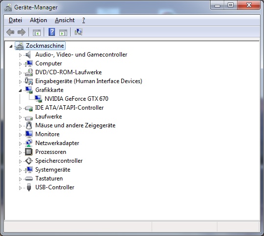

Die interne Grafik ist auch gar nicht im Geräte Manager gelistet:
Sieht für mich alles danach aus, dass der IGP irgendwie "verreckt" oder zumindest nicht mehr ansprechbar ist.
