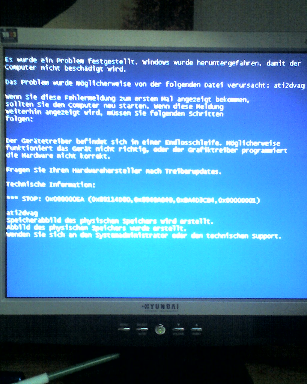

UPDATE:
Hab mitlerweile eine Fehlermeldung bekommen sobald es passiert ist.
Es liegt wohl am GraKa treiber "ati2dvag".
einfach im Abgesicherten Modus starten Treiber Deinstallieren, wieder normal starten und
neuen drauf.
Es liegt wohl an dem ATI Grafikkartentreiber weil im Bluescreen steht " Es wurde ein Problem Ati2dvag" festgestellt usw. ....
Am besten den jetzigen Grafikkartentreiber komplett deinstallieren und den neuesten "Catalyst 8.8" installieren, dann testen obs nun läuft.
Habe den Catalyst 8.8 drauf gemacht aber das hilft leider auch nicht. Mitlerweile passiert der fehler immer schneller. Bin momentan im Abgesicherten Modus unterwegs. Mal sehn wie lange es geht.
