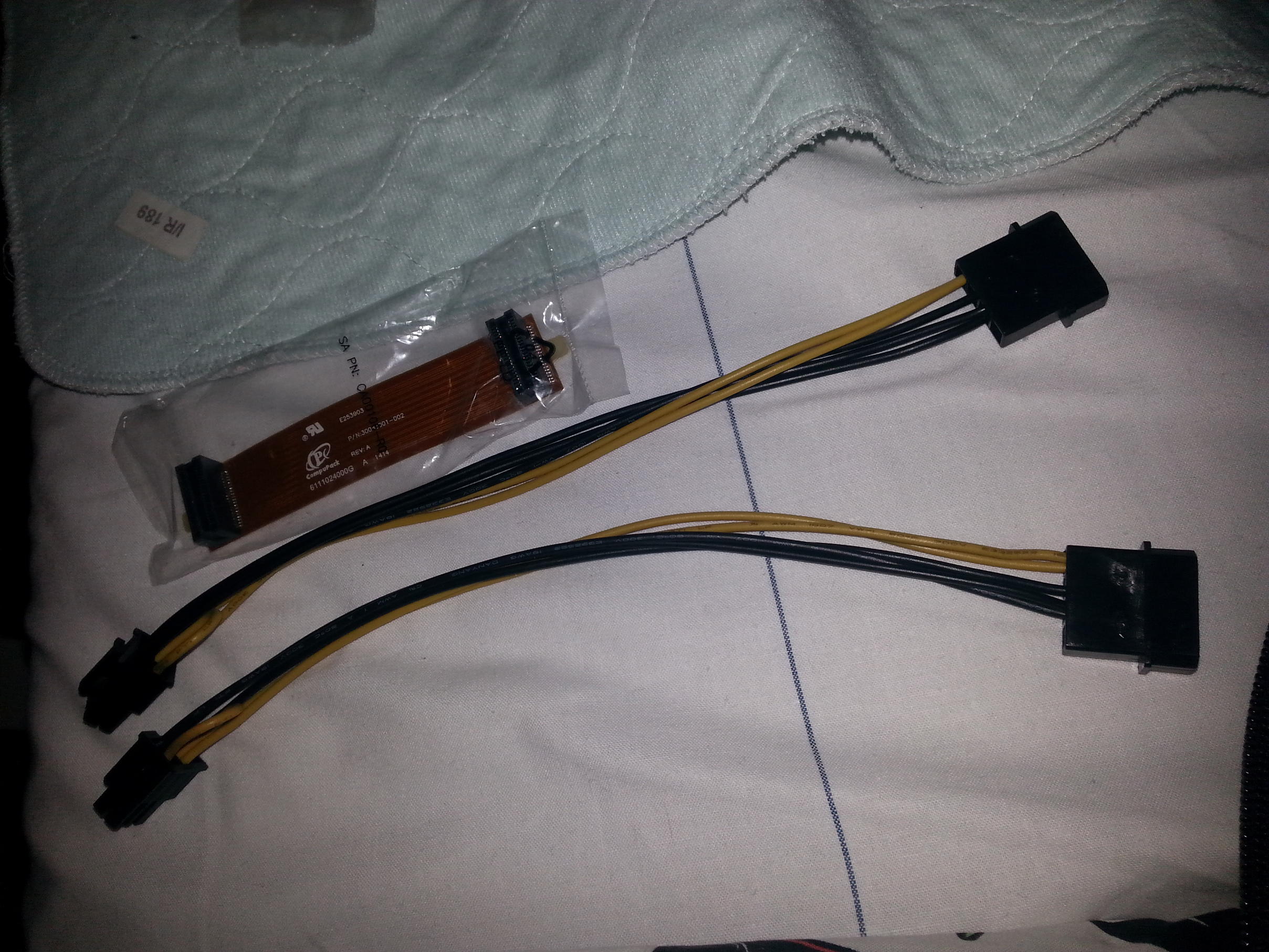

Schaut mal hier habe diese Kabel mitgeliefert bekommen gehören die vielleicht zum DVD Laufwerk bzw. was für Kabel sind das?
Sieht aus wie eine SLI Brücke und Adapter für 6 Pins Grafikkartenanschlüsse.
Haben mit dem Laufwerk nix zu tun.
