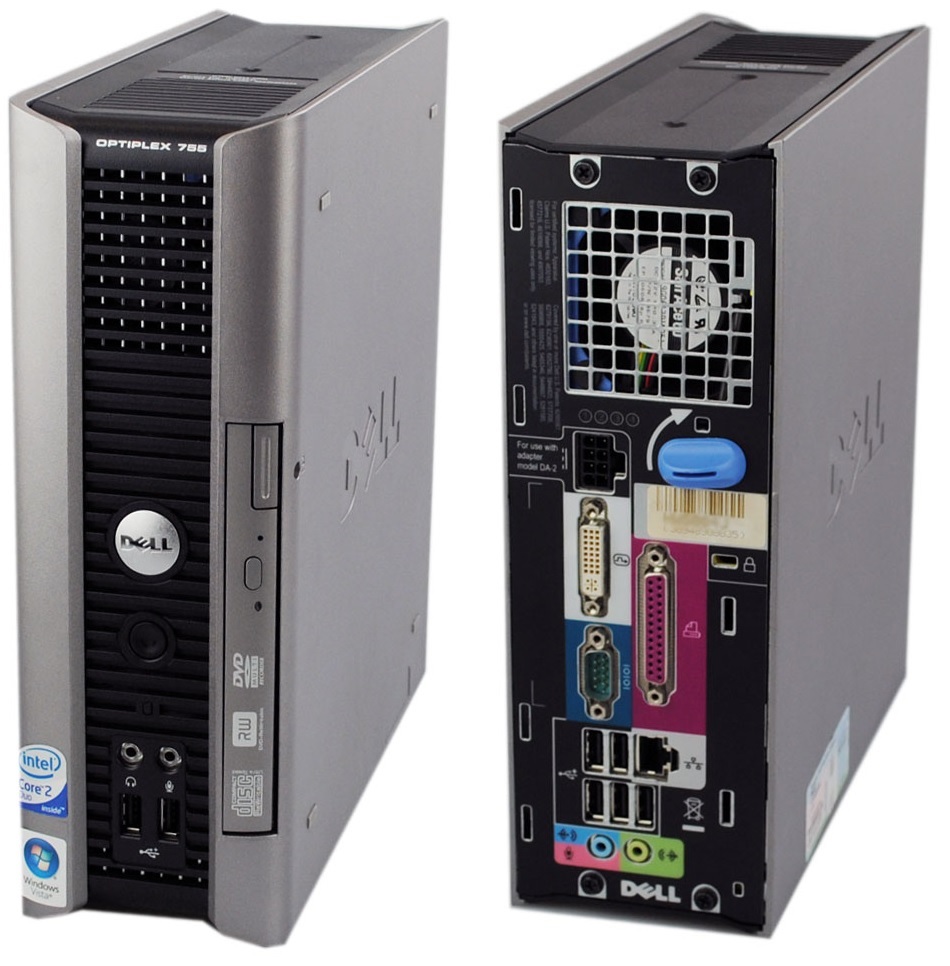

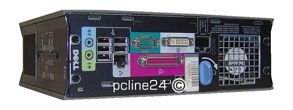

PC ist ein DELL OptiPlex 760 - Anschlüsse siehe Foto
Hat genau die selben Anschlüsse wie auf dem Foto!!

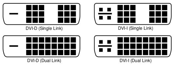

Vielen Dank! muss ich beim DVI Kabel auf die verschiedenen PINS achten?
Gibt ja verschiedene DVI Kabel oder?
wir haben dir schon Kabel verlinkt.
einfach ein Duallink DVI/HDMI Kabel.
Da HDMI nur ein digitalles Signal kann gibt es dafür auch nur DVI-D (digital) Pinbelegung
