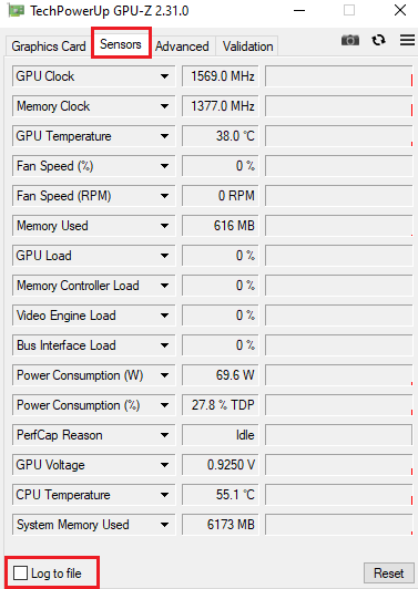

Spiel starten GPU-Z Logfile erstellen, unter dem Reiter Sensors. Nach Absturz Logfile anschauen,ob ein Hotspotproblem ersichtlich ist. (Hotspotproblem kann auch im Idle auftreten wenn die Karte kurzzeitig Boostet)
Gegenprobe die Lüfter manuell auf 100% stellen und Spiel starten.
Wenn dann Wärmeleitpaste erneuern wie beim Igor beschrieben.
Wenns kein Hotspotproblem ist dann vermutlich das Netzteil.
Reaktionen: Infi88 und Anon007

Ersteinmal danke für die Zeit, brauch ich dafür zum auslesen ein Programm oder ist der Log irgendwo gespeichert kenn mich da leider nicht so aus
und wie viel Watt sollten denn rein oder reicht die Watt anzahl und es ist wahrscheinlich nur defekt
Und speichert es die file auch wenn ich den PC per powerknopf Runterfahre ist leider pflicht
GPU-Z
https://www.techpowerup.com/gpuz/
Spiel mal mit 100% Lüftergeschwindigkeit an der Grafikkarte probiert?

Zeig gerade 55° GPU hotspot an werde es mal beobachten da ich ihn gerade erst gestartet habe.
Kann ich das auch mit GPU Z einstellen?
PS: Ich sehe garkein weißes licht and den 2x8 PCI anschlüssen
Nein sollte doch bestimmt im Adrenalintreiber möglich sein.Lüfterkurve bearbeiten und komplett auf 100% stellen.
Und lass den Log laufen, denke nicht das du es mitbekommen wirst, wenn die Temperatur aufeinmal hochgeht, wenn die Karte hochtaktet.

Das kannst du im Adrenalintreiber oder im MSI Afterburner einstellen, da musst du aber Lüfterkurven noch aktivieren.
Reaktionen: Anon007
Log läuft jetzt und habe es auf 100% ziemlich laut aber die Adrenalin Temp ging so schon von ~50 auf 35 jetzt
Ja und nun Spiel starten und berichten was passiert.
