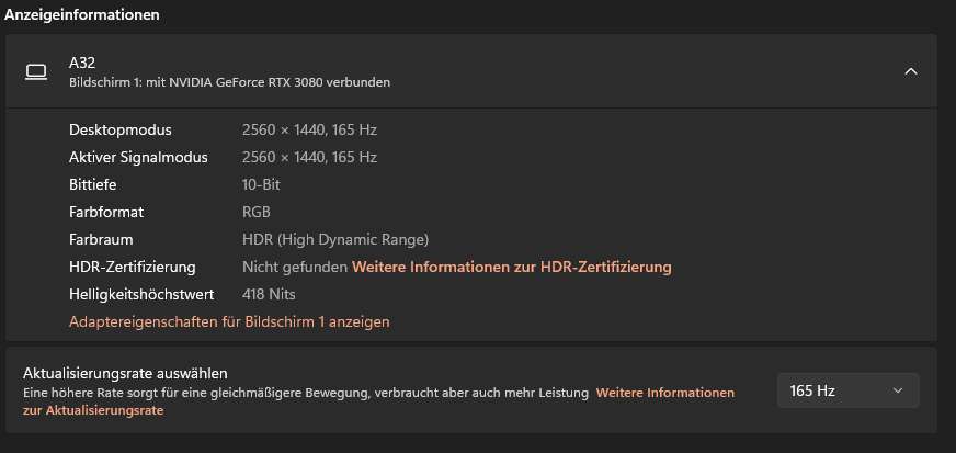

Also ich hatte 2 Wochen lang den Monitor ... (Monster Aryond A32 V1.2)
Das mitgelieferte DP Kabel fand ich nicht so toll, hab eins mit DP 1.4 genommen (die mitgelieferten Kabeln sind eh kaum der Burner, das der Monitor nur 1.2er Anschluss hat, war mir klar)
Es ging GSync, HDR, WQHD und 165Hz befeuert von einer RTX 3080,
zurück ging der wegen schlechter Bildqualität beim lesen (mir taten die Augen weh)
und wegen dem Ghosting... Ich fand es schon schlimm, besonderes in FPS Spielen.
Ansonsten würd ich auch nie OSD anmachen, weil Ghosting dann Bunt wird, dann auch Augen aua.
Screenshot aus der Windows Anzeigeeinstellung:

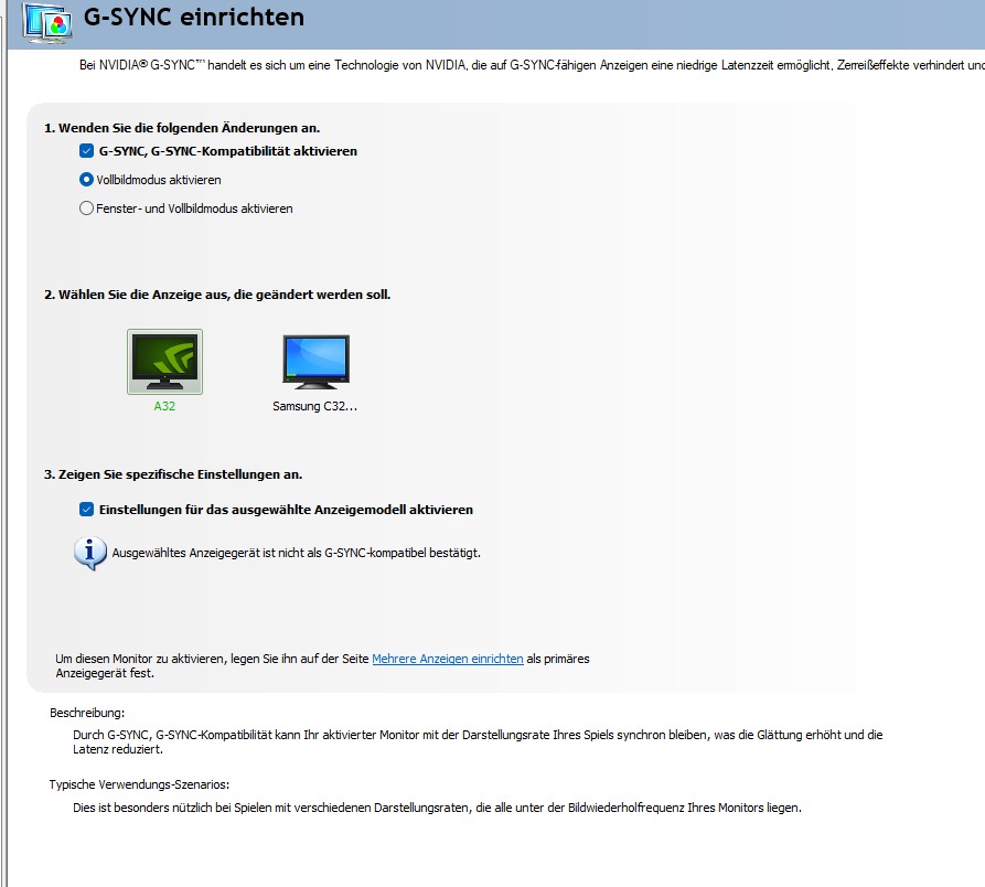

Nvidia GSync ging auch, nur zeigt er in Systemsteuerung keine weitere Einstellungen an, da der Monitor nicht gelistet ist (war mir aber auch egal)
Screenshot aus der Nvidia Systemeinstellung:
