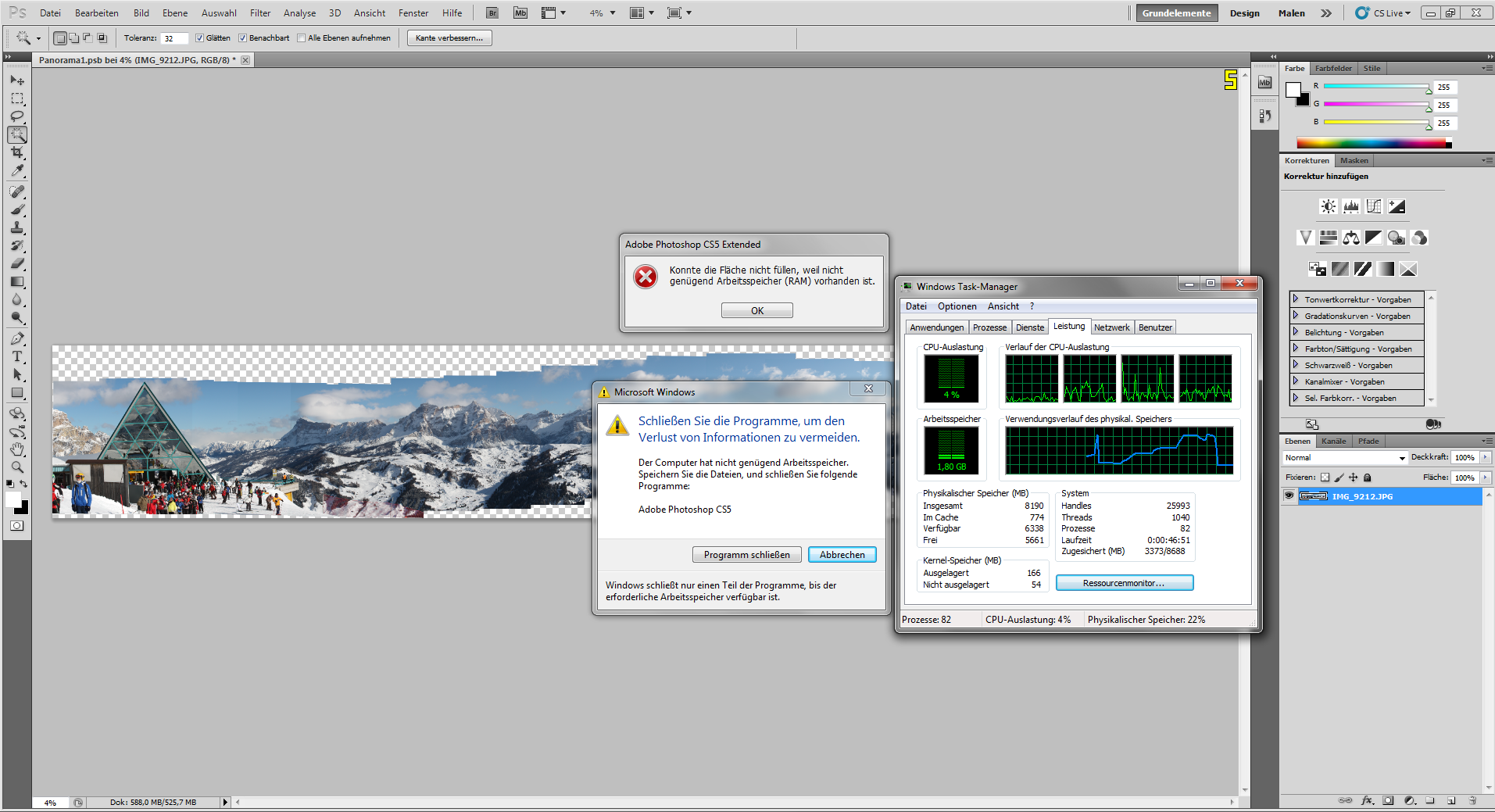

Hier mal ein Beispiel was 8GB RAM bei nem Panorama bringen.....
