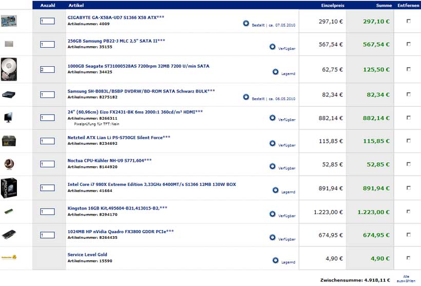

oookay, was haltet ihr von dieser ZUSAMMENSTELLUNG. damit bin ich SEHR zufrieden. weiß aber auch nicht ob das alles vom technischen her zusammenpasst.
den ram dort will ich nicht, sondern austauschen mit dem http://www.alternate.de/html/solrSe...detail&link=solrSearch/listing.productDetails für 1000 euro. bei mindfactorygibt es den nicht, deswegen hab ich jetzt mal den genommen. also noch 200 euro abziehen, dann käme ich ganz ganz knapp auf 4700 euro. wenn ich jetzt noch bei verschiedenen shops kaufe, komme ich bestimmt auf 4600 euro, dann kann das jemand (nur wer?) noch zusammenbauen
was haltet ihr davon? (sorry wenn das jetzt so klingt als wär ich wieder am anfang ;) bin nicht auf alles festgefahren, nur möchte ich für das viele viele geld später nichts bereuen)
Lieben Gruß
Martin
da der i7 Triple Channel unterstützt wären 12 GB (3 x 4 GB Riegel) die bessere Wahl.
12gb
danke, aber unter 16GB werde ich auf keinen fall gehen wollen. das ist mir von allen teilen am wichtigsten, aus oben genannten gründen.
nachtrag: oder war das gemeint das ich 6x4Gb nehme ?
6 x 4 GB Riegel würde auch gehen, aber es soll ja Probleme bei Vollbestückung geben.
Mit 16 GB kannst du den Triple Channel nicht nutzen.

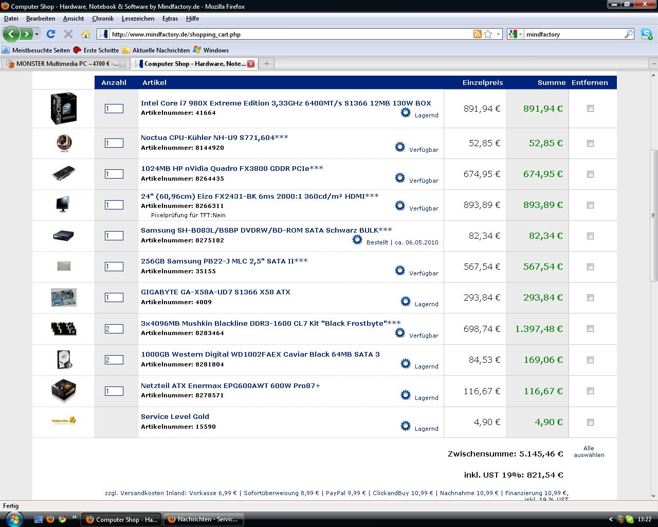

So habe nun auch mal was gemacht!
habe ein paar Dinge übernommen...
Müsste als Anhang stehen.
oh, sorry das ist vorhin untergegangen!
muss ich mir heute abend nochmal genauer ansehen.
wieso gerade dieser ram und nicht der den ich vorschlug?
