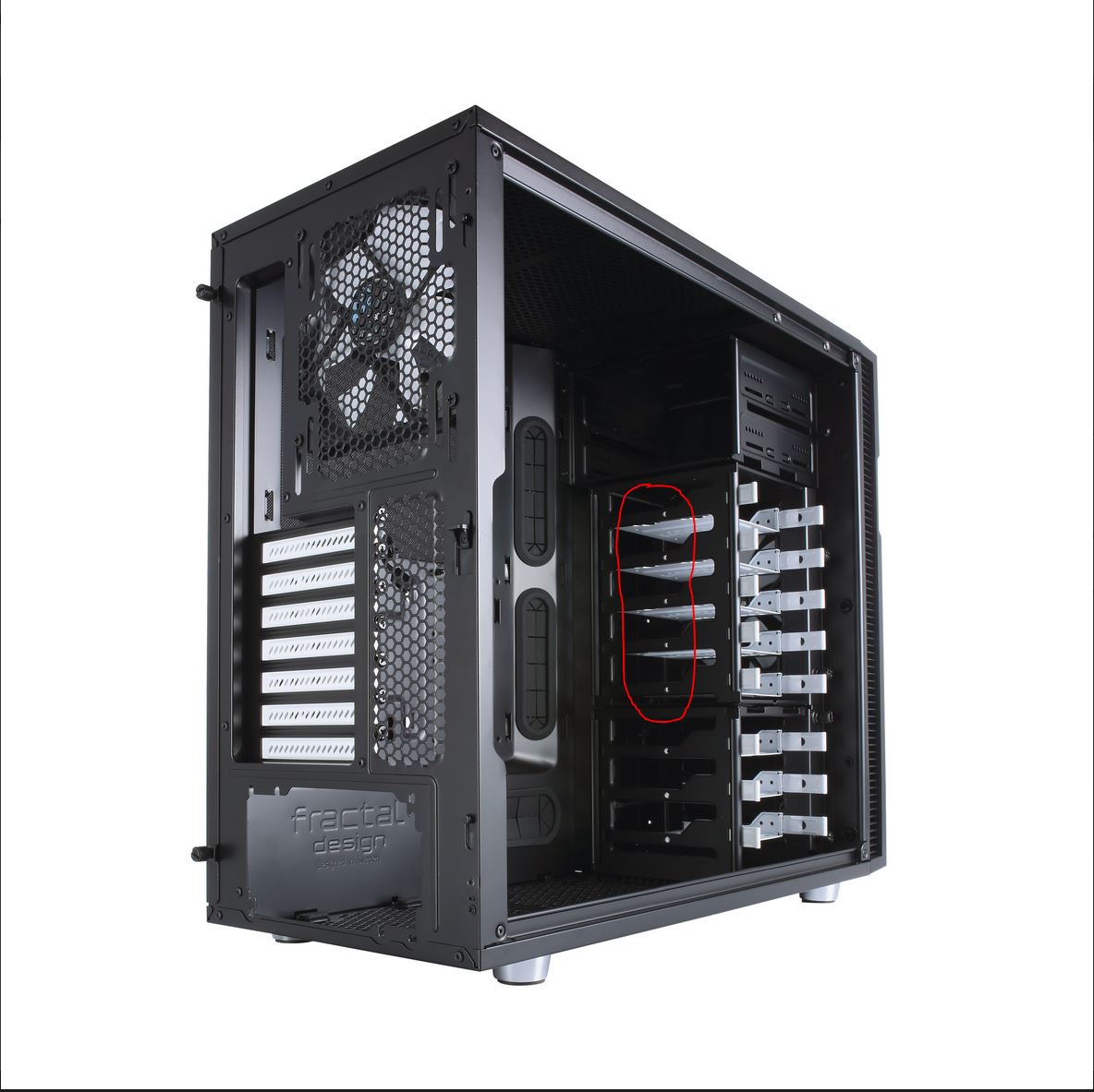

Du kannst den AGB doch innen an den Laufwerkschächten befestigen mit den Halteklammern die es für die AGBs gibt. Die Pumpe dann unten auf den Boden mit dem Shoggy.

Kennst du R5? Die Schächte sind bei mir alle draußen (außer die 5,25). Vorne im Gehäuse, eigentlich teils unter der GPU, steht einfach die Pumpe mit dem Aufsatz AGB. Und wenn ich die Cages für die Platte wieder montieren würde, sieht es erstmal hässlich und leer aus, kann ich den AGB trotzdem nirgendwo mounten.

An der Rot markierten Stelle sehe ich Bohrungen, richtig ?
Dort könntest du den AGB doch mit den Haltern befestigen , oder irre ich ?

Nein. Der Platz reicht nicht, die GPU ist zu nah. Es müsste, wie bei Define S, eine Rückwand hinter den 3,5 Schächten vorhanden sein. Dann dürfte es kein Problem sein. Das Problem bei R5 ist dass hinter den Cages nix ist!
Dann beide ´Käfige vorne raus und eiin Mountkit für 140mm Lüfter nehmen ..
Wenn du nichts passendes findest sag bescheid, ich kann dir die Dinger auch einfach entsprechend anfertigen
