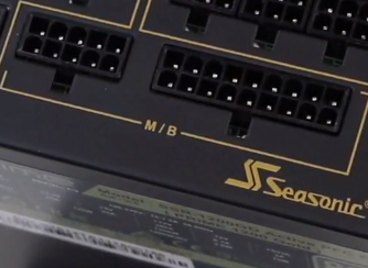

Ich habe ein voll Modulares PSU und würde gerne wissen ob oder wann ich den zusätzlichen 10 pin Motherboard Stecker nutzen muss. Mein Motherboard ist schon ziemlich alt und kein ATX Board darum bin ich mir nicht sicher ob ich den nutzen muss/sollte. zudem hab ich auch das andere ende vom Motherboard Stecker mitbekommen also da wo er reinkommt jedoch ist auf dem Board schon ein alter drauf ist es egal von welcher marke der ist oder sollte/muss ich den neuen aufs Board machen und falls ja wie bekomm ich den alten weg?

Immer beide anschliessen denke ich denn der andere hat nur 2x9 Pins (18 gesamt). Ich baue mir bei meinem Seasonic NT grade einen eigenen Kabelsatz. Seasonic wollte sicherstellen das nur eine Ader auf einen Steck-Kontakt am NT geht, deswegen 10+18 Pins statt 24.

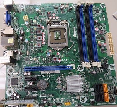

Motherboard ipisb-vr rev 1.01

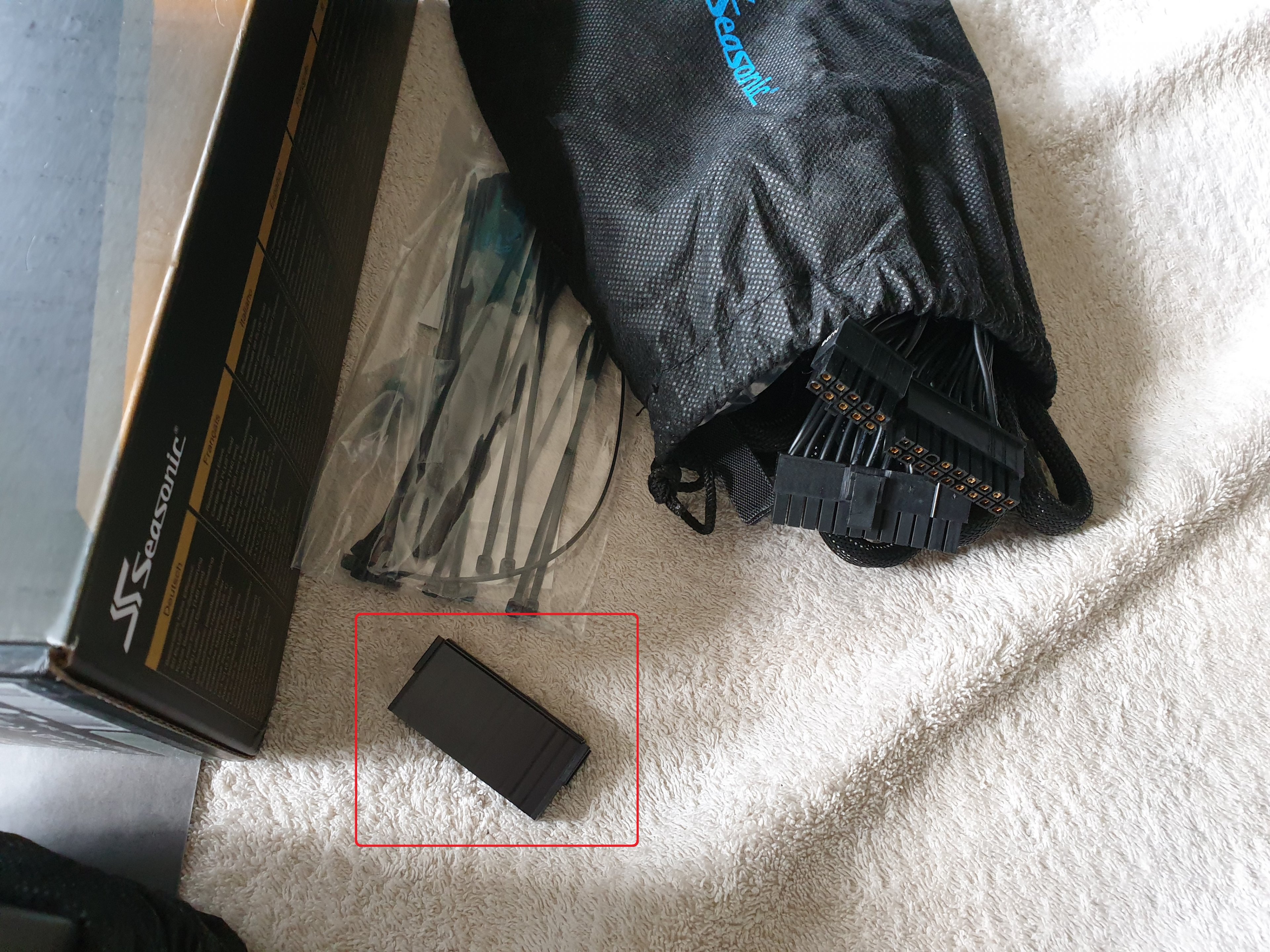

ich bin davon ausgegangen das das nicht nötig ist für die frage ich wollte nur wissen wann ich den 10pin motherboard stecker anstecken muss und wann nicht dazu braucht man jetzt nicht unbedingt ein bild vom motherboard und die 2te frage war der auf dem motherboard weiße stecker wo das Motherboard 24 pin kabel reinkommt wurde nochmal mitgeliefert aber der stecker geht aj genauso in den weißen soll ich den mit dem neuen tauschen und wenn ja wie

Damit kann man doch was anfangen.
Bei den folgenden Zahlen beziehe ich mich auf die Nummerierung aus dem wiki-link, den ich gepostet habe:
rechts der Große Stecker, 24-Pin entspricht #8
links der kleine 4-Pin (auf höhe blauer Stecker) entspricht #7

Der bei Seasonic mit gelieferte ´Neue Stecker´ ist kein ´Neuer Stecker´ so wie der TE ein ´Neuen Stecker´ interpretiert, sondern der Stecker mit der Brücke (PWR_OK) um das Netzteil ohne MB voll durchstarten zu lassen um Wasserpumpen, Lüfter, whatever testen zu können ohne das MB oder CPU involviert sein müssten...
Roter Rahmen...
immer, sofern die kiste dann auch laufen soll.
