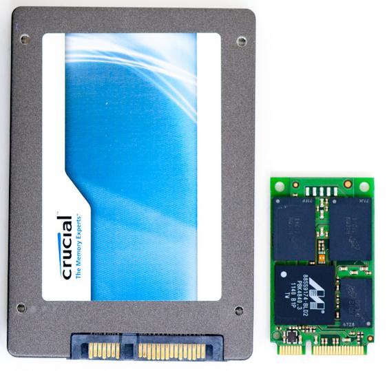

Das ist aber keine mSATA SSD, die haben andere Anschlüsse, das sieht aus wie der Anschluss einer normalen 2.5" SSD und damit passen die 5V auch. Vergleiche mal selbst die Anschlüsse:
Es gibt ja auch andere 2.5" deren Platine nur so klein ist, die könnten passen nur wirst Du dann ein Problem mit den Befestigungslöchern haben, die sind natürlich nicht genormt und jede Hersteller macht sie für sein Gehäuse passend woanders hin.
Du solltest Deine mal öffnen und die SSD fotografiere und vermessen, dann kann man vielleicht aus dem eienn anderen Review erkenne, ob die Platine der SSD dort passen kann. Die Garantie wirst Du Ausbau aus dem Gehäuse natürlich verlieren.

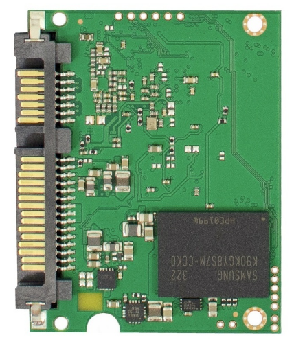

PS: Die 840 Evo 250GB könnte passen, deren Platine müsste so aussehen:
Da müsstest Du mal die Bilder ausmessen, ob das in der Breite und Länge passen kann, sonst schau halt mal durch die SSD Reviews wo man Fotos der Platine sehen kann und vergleiche, bis Du welche gefunden hast die passen und dann kannst Du ja noch mal hier fragen, welche davon am empfehlenswertesten ist.
