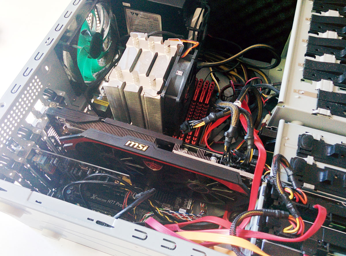

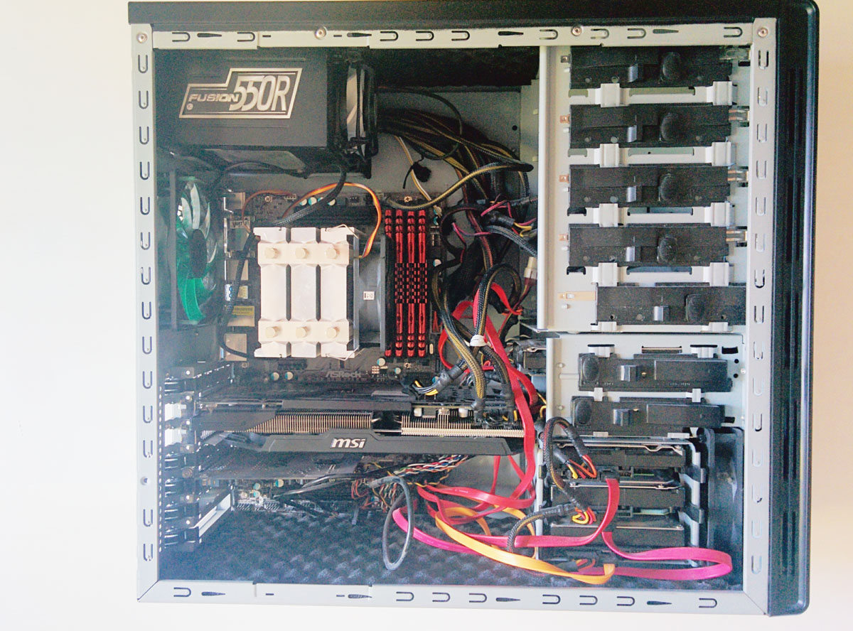

die karte lief nun über den winter sehr gut und auch relativ leise. da ich aktuell ca. 25-28°C im zimmer habe wird die karte unter last sehr heiß und dadurch auch sehr laut. d.h. sie geht bis zu 90°C hoch und der lüfter läuft auf hochtouren. ich habe die karte schon untervoltet (-60mv) und untertaktet (von 950mhz auf 800mhz). leider bringt es keinen wirklichen vorteil.
ich habe zwei gehäuselüfter verbaut, bin mir aber nicht sicher ob der luftstrom usw im gehäuse optimal ist. ich werde noch ein paar bilder anhängen um zu zeigen wie es im gehäuse aussieht.
ich würde nur ungern einen anderen lüfter auf der grafikkarte verbauen, wenn es also eine andere möglichkeit gibt würde ich mich freuen :)

Gehäuse und verbaute Lüfter mit Luftstromrichtung?
zu erst einmal kannst du die seitenwand des PC´s raußnehmen und dann zocken - wenn der unterschied der temperatur hoch ist die du vorher hattest ist der airflow deines PC´s nicht ok
wenn die temperaturen gleich bleiben bleiben 3 optionen
1) karte vielleicht fehlerhaft? -> umtauschen
2) noch weiter undervolten /untertakten
3) lüfter der GPU abschrauben und wärmeleitpaste sowie sitz des lüfters überprüfen

Mit dem Öffnen des Gehäuses ist erstmal nicht schlecht. So kann man auch die Lüfter mal überprüfen, ob da nicht auch einiges an Staub drin sitzt.

Seitenteil auf und Temperatur mal checken. Sollte merklich kühler sein. Dabei gleich prüfen, ob alle Lüfter sich drehen.

die bilder habe ich im ersten post angehängt.
einen defekt glaube ich ehrlich gesagt nicht, wie geschrieben ist ja bekannt, dass die karte relativ warm wird. die wärmeleitpaste habe ich schon getauscht, hat allerdings nicht wirklich was gebracht.
beim bilder machen ist mir aufgefallen, dass die soundkarte direkt im nächsten slot sitzt, was sich eventuell auch negativ auf die temperatur auswirken kann?! leider ist das der einzige slot in welchen die soundkarte passt.
der rückseitige lüfter bläst nach hinten raus in der der lüfter auf der cpu in die selbe richtung.
das mit dem offenen gehäuse muss ich mal testen in wiefern das etwas bewirkt.
@annemumu ist eine x-fi titanium mit pcie
Die Soundkarte sollte theoretisch auch noch einen Slot tiefer passen,
vom Abstand her denke ich aber nicht, dass das ein Problem darstellt.
Vielleicht den Frontlüfter einmal überprüfen oder ggf. gegen einen "Stärkeren" tauschen?
Ist natürlich alles sehr kompakt in deinem Case - ob das aber der Grund für die Probleme ist weiss ich nicht.
