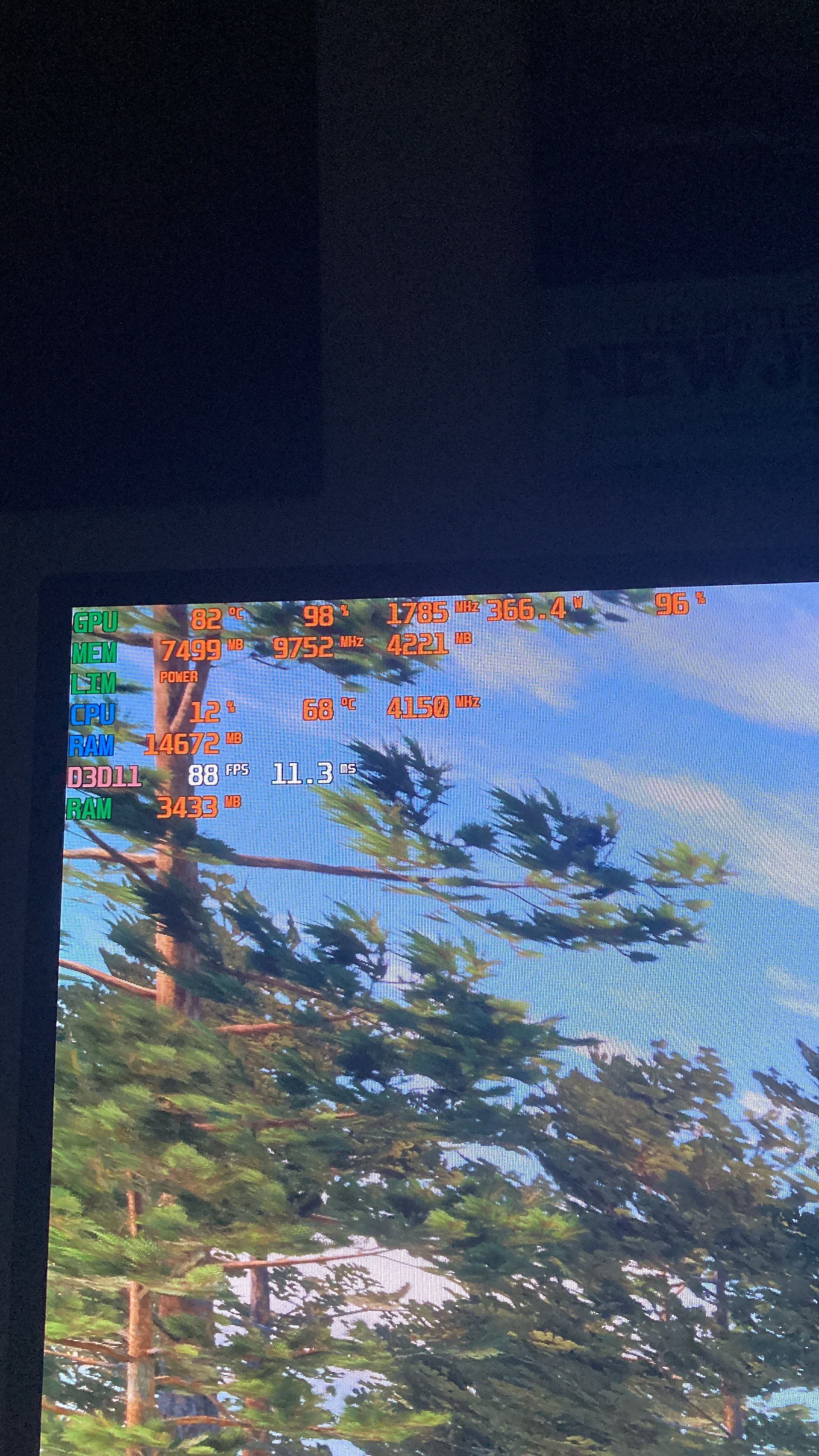

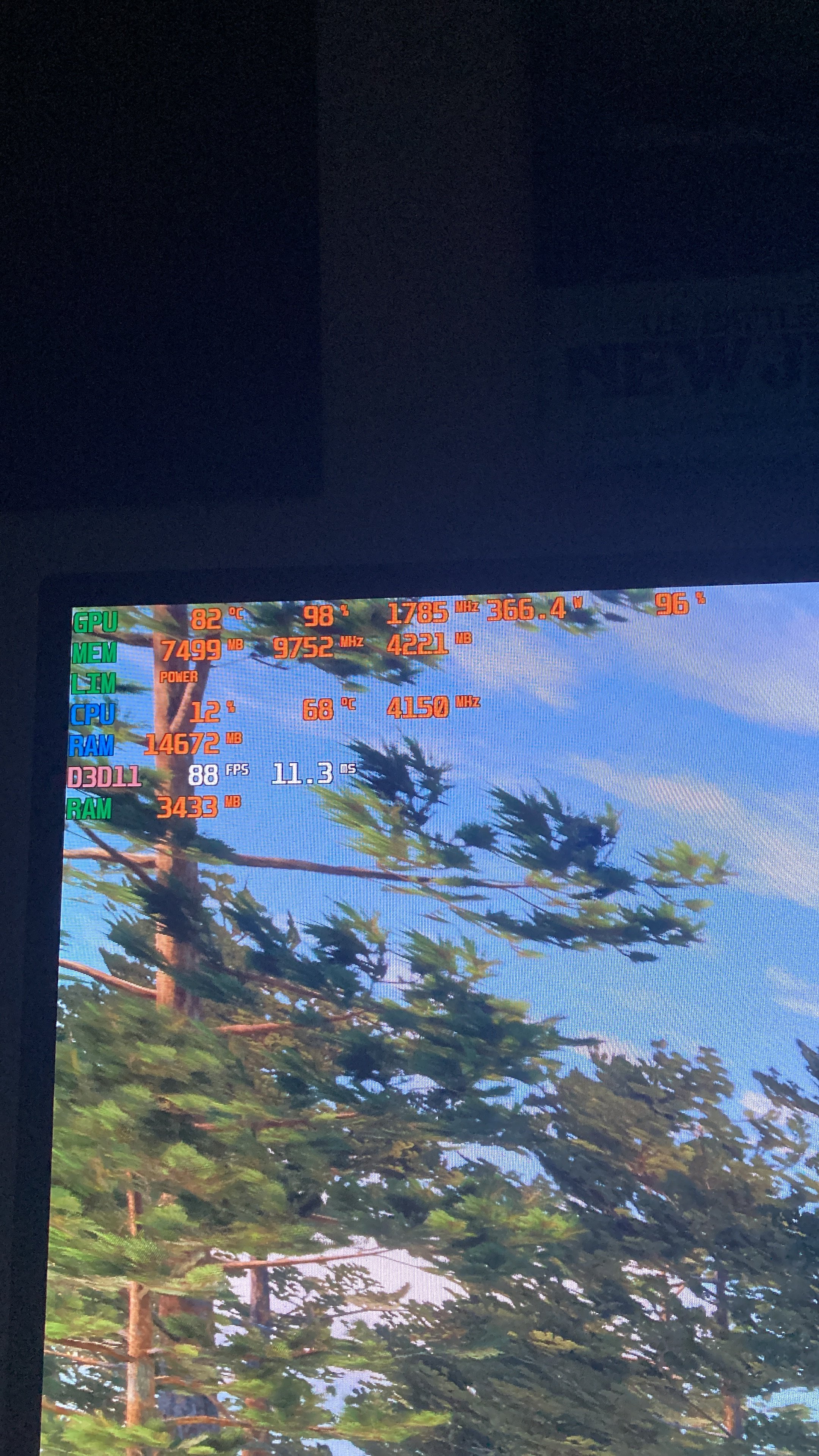

Ich habe in Spiele plötzliche Aussetzer die die FPS auf ein Minimum drücken (100-> 5fps). Frametimes gehen von 10ms auf 300ms. Grafikkarte fällt in der Auslastung auf 0% ab.
Temp der GPU 83°, Temp CPU 72°, Chipset 80°

83C Grad auf der GPU ist schon nicht ohne. Hast du schon die Hotspot und Speicher Junction Temperatur überprüft?
Nen Screenshot während das Problem auftritt mit dem Afterburner Overlay wäre sicher hilfreicher als nen Handyfoto während alles gut läuft.

83°C ist jedenfalls genau das voreingestellte thermische Limit meiner GPU. Könnte schnödes Thermal Throttling sein, weil der Kühler irgendwie nicht mehr richtig funktioniert. HWInfo kann dir doch anzeigen, ob thermal throttling stattfindet.

Die Ruckler zu erwischen ist fast ein Ding der Unmöglichkeit. Karte läuft entweder ins Power oder Thermal Limit. Was ja eigentlich nicht stören sollte. Ein kurzer Abfall auf 200W um danach wieder eine Minute bei 360 zu sein sollte nicht die Abkühlung bringen.

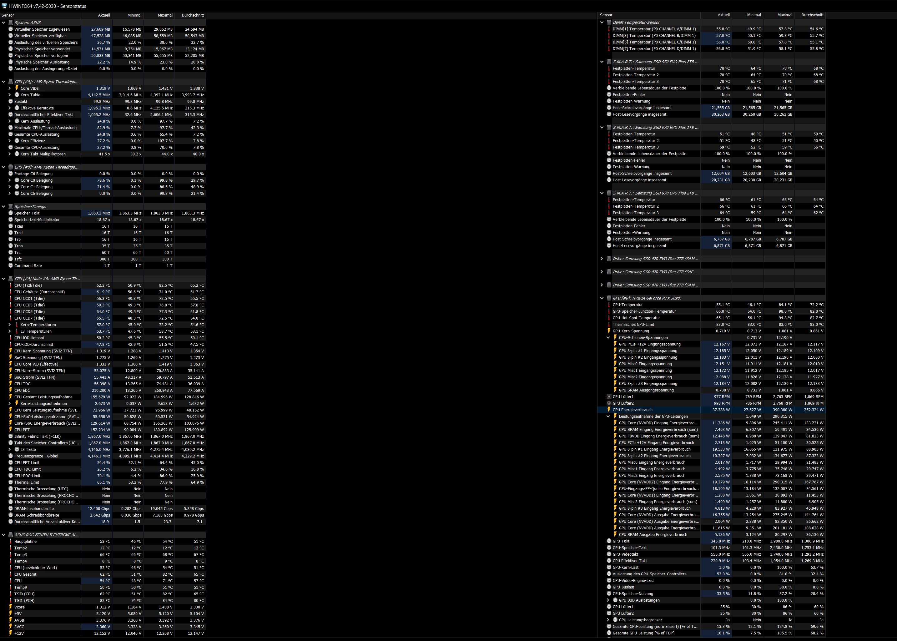

Wie bereits gesagt, lass mal GPU-Z im Hintergrund laufen und zeig uns dann nach so ner Session die Hotspot und Speicher Temperatur. Für mich klingt das erstmal nicht nach einem Defekt.

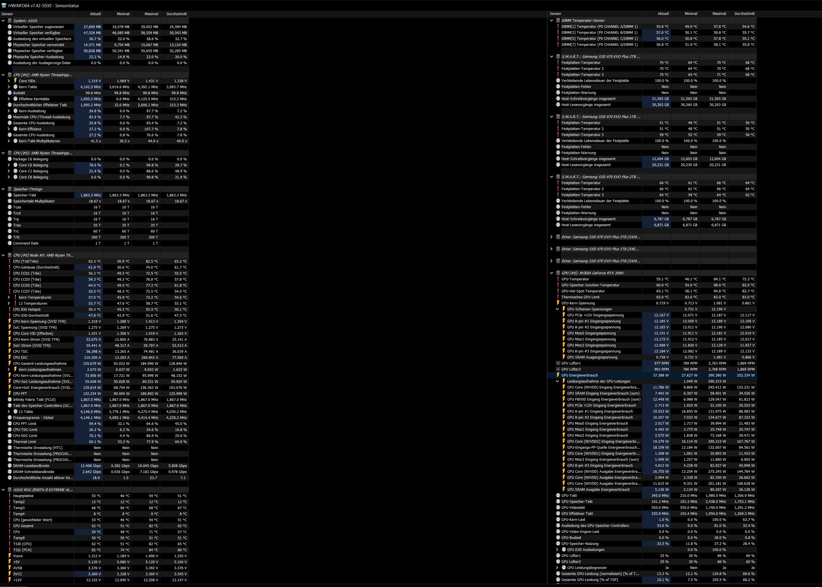

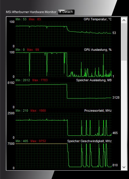

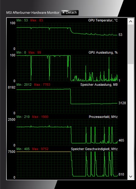

Hier mal die Screenshots und Sensor Log bei Hunter Call of the Wild. Als nächstes Spiel ich World of Warships

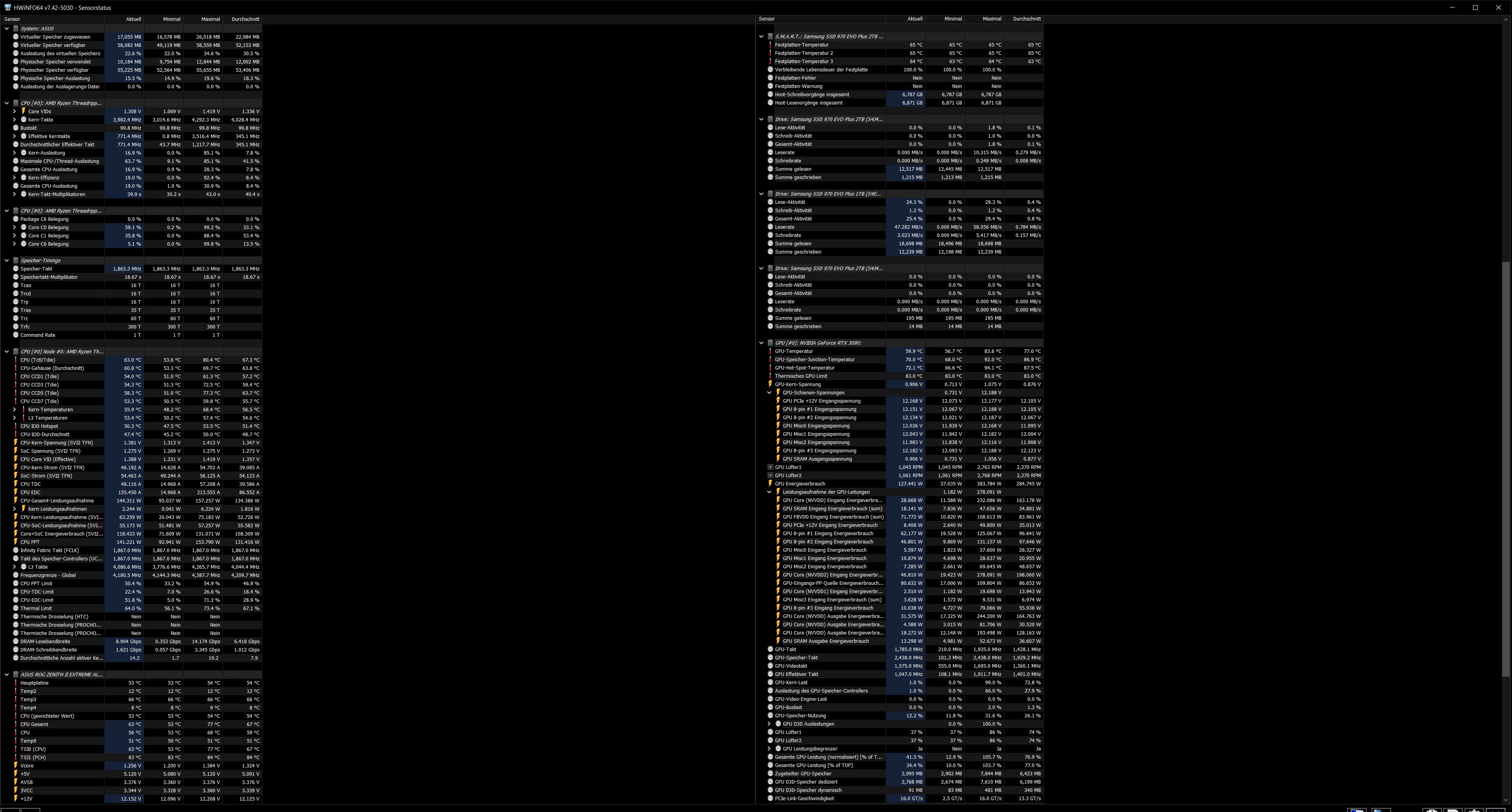

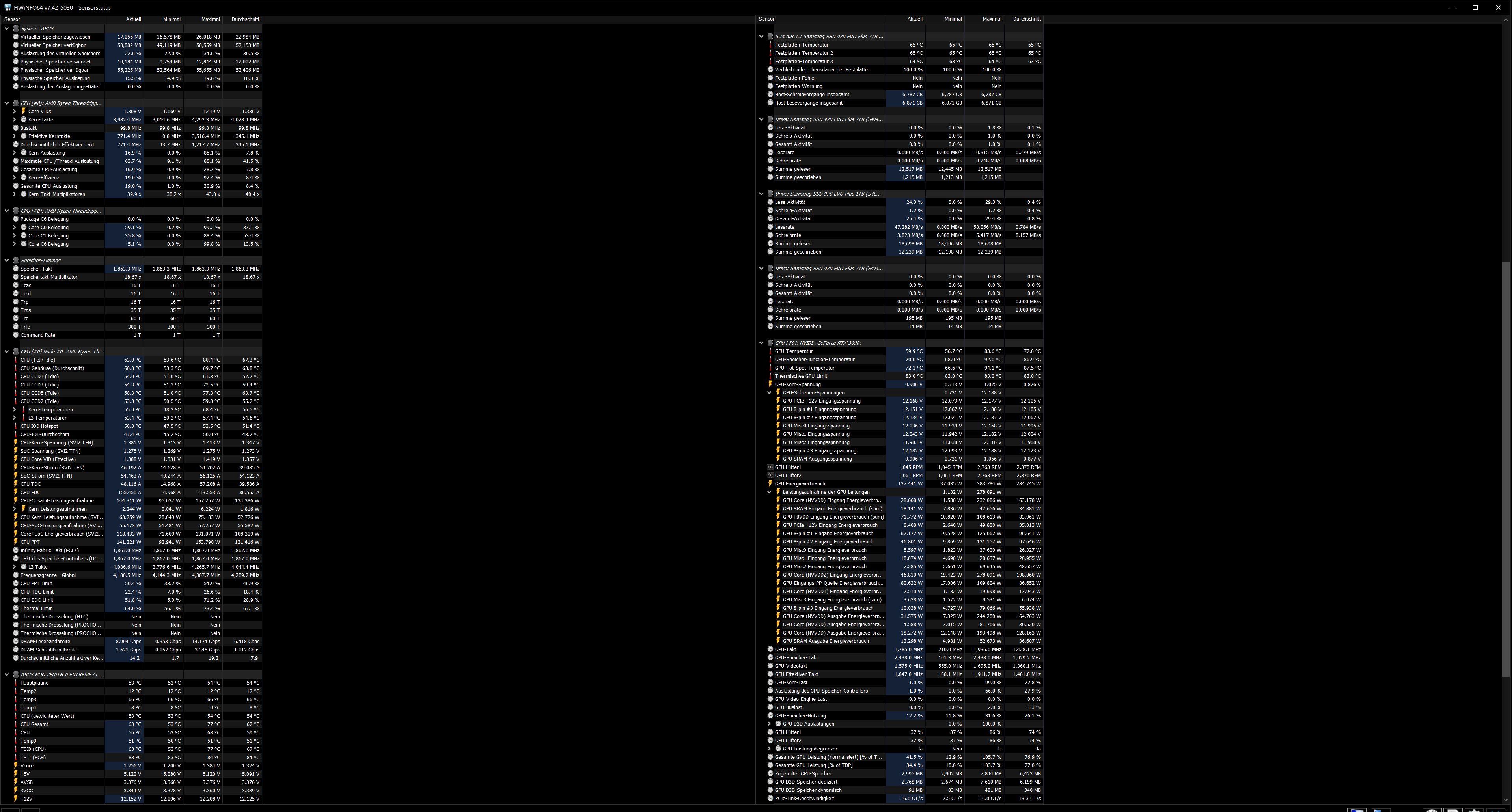

Hier sind die Daten beim WoW spielen.

Man sieht es in den Bildern rechts unten: GPU-leistungsbegrenzer "JA"
Ich weiß nicht, was da mit dem RAM-OC los ist, aber du läufst meiner bescheidenen Interpretation nach mit der GPU permanent ins thermal throttling. Kurz: Die Karte wird zu heiß. Der regelt permanent den VCore runter, so dass du im Durchschnitt kaum über 0,86V kommst.
was mich noch wundert: Laut Afterburner kommst du nie mal auf 2 Ghz bei der CPU, laut HWInfo weit drüber.
Und wenn man Gpu Leistungsbegrenzer ausklappen würde dann sieht man sogar was genau der begrenzende Faktor ist Temperatur Spannung Stromverbrauch Auslastung.
Allerdings wird im Startpost behauptet das schon versucht wurde den Speicher auf 3200 runter zu drehen und jetzt kaum einen Tag später stellt man fest das die Ruckler bei 3200 Quasi weg sind.

Es gibt einmal diese Sekunden-Einbrüche - und dann sieht man in Afterburner, dass ganz klar alles komplett herunter gethrottled wird. ich weiß nicht, wie viel deutlicher das noch aussehen soll? ;)
Wie erklärst du dir die Ruckler in 2D Modus ohne Temp / Power Limit? Lüfter sind dabei aus.
Ja das passt echt nicht zum Fehlerbild. Denn die Taktraten und Temperaturen sind eigentlich in Ordnung. Bei >100-110° Hotspot und VRAM hätte man sich Sorgen machen müssen.
