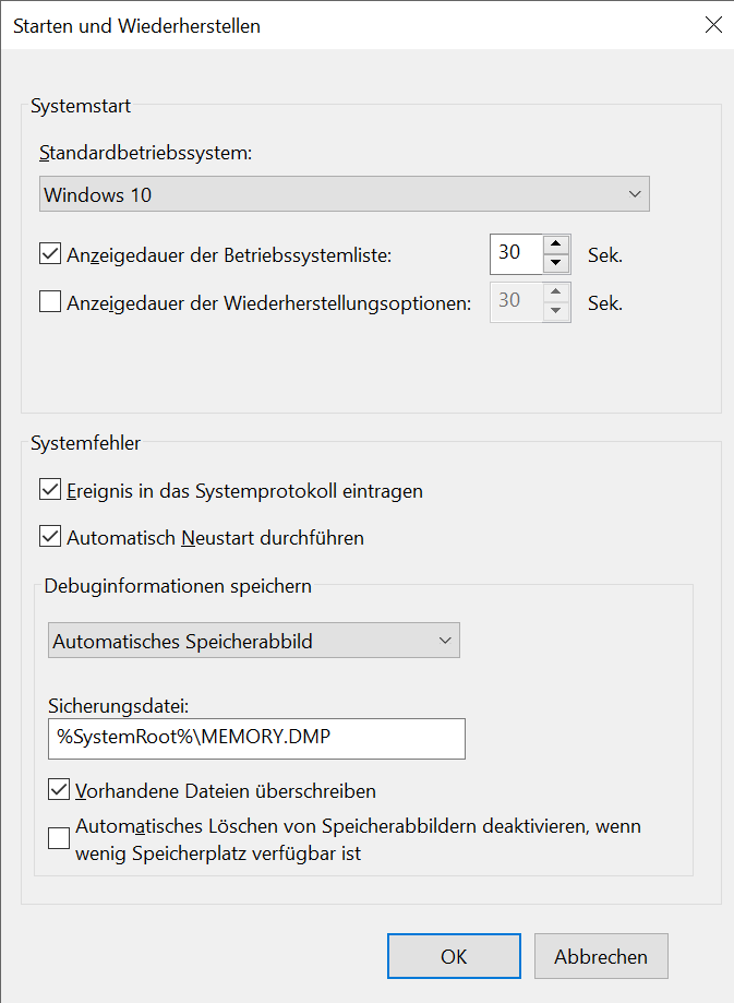

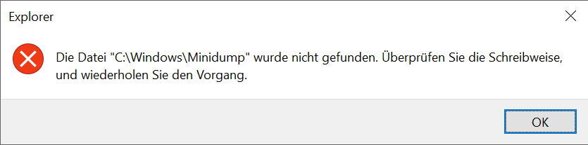

@Senvo: Den Pfad gibt es bei mir nicht. Auch nicht wenn ich ihn manuell eingebe. Ich bin Administrator. Ich habe mal gegoogelt und ich glaube du meinst das hier. Muss ich da evtl was anderes einstellen? Es gibt auch die Datei Memory.dmp nicht. Ausgeblendete Elemente werden mir angezeigt.
Reaktionen: nekyar
Wenn er nicht da ist, ist's kein Windows Crash bei dem der Watchdog was machen konnte. "unerwartetes Herunterfahren" weil Stromprobleme passt da schon.
