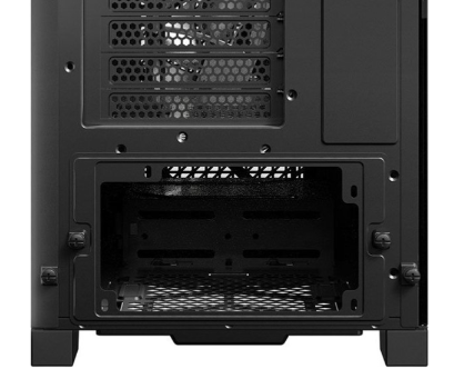

Ah, ok, also wenn ich auf dem Boden einen Staubfilter habe, dann baue ich das Netzteil so ein, das der Lüfter vom Boden des Gehäuses durch den Staubfilter Luft zieht ??
Das Gehäuse wäre das Antec 20 c, sieht dann an der Ecke so aus
Genau. Dann positionierst du das Netzteil so, dass der große Lüfter nach unten zeigt - und so geben es dir auch die Schraublöcher vor.
Der Netzteillüfter saugt Luft an, um die Netzteilkomponente zu kühlen und die Luft gelangt dann nach Hinten als Abwärme/Abluft hinaus.
Wo die Luft herkommt ist dabei theoretisch egal, aber Außenluft ist üblicherweise nicht so warm wie Gehäuseinnenluft. Und insofern hat sich das so durchgesetzt.
Reaktionen: KeepCalm
Hat dein Gehäuse unten ein Loch dann montiert man das Netzteil so dass es durch das Loch über den Lüfter die kalte Luft reinsaugt und hinten an den "Löchern" die warme Luft rauspustet.
Hat es kein Loch unten montiert man es so dass der Lüfter oben und und warme Luft aus dem Gehäuse ins Netzteil zieht und hinten noch wärmer raus
Option 1 ist aber besser wenn möglich

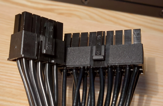

ich frage mal hier weiter .. bestimmt eine dumme Frage .. aber bevor ich was falsch mache blamiere ich mich lieber.
packt man das ATX24P Kabel aus der Tüte aus, dann "fällt" es locker genau so ..
also auf der linken Seite ein kleiner Stecker und rechts ein großer ..
In das Netzteil an sich kann man es aber nur so einstecken ..
das sieht dann zwar etwas verdreht aus .. ist aber doch korrekt so oder ?
Ok .. vermutlich einfach unklar ausgedrückt .. mal anders formuliert ..
Ist das ATX 24P Kabel so korrekt angeschlossen ? Man muss den kleinen Stecker nämlich so ein wenig "rüberbiegen" nach rechts.
