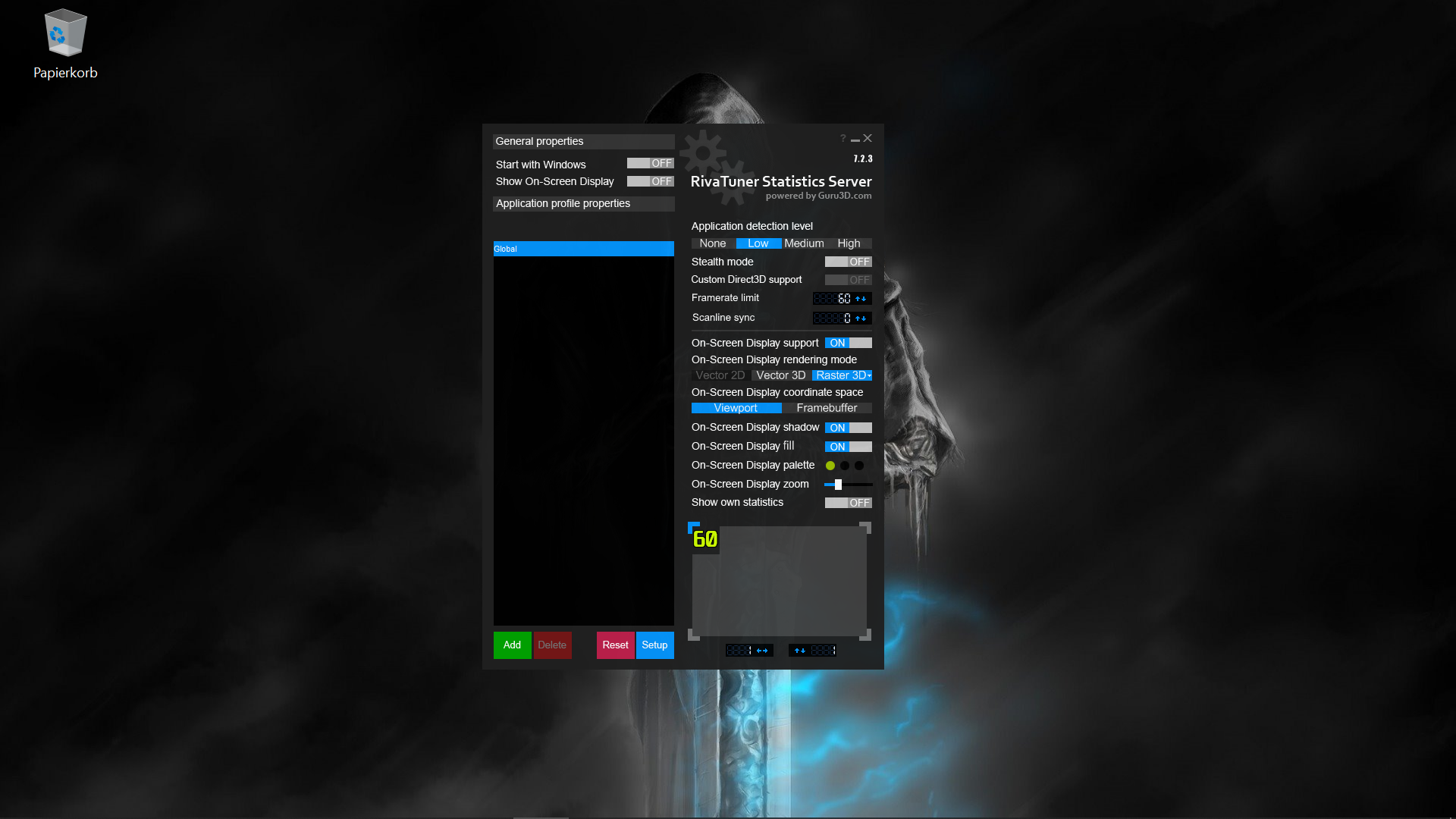

Also ich habe bereits die neueste Win 10 Pro Version (2004) und dazu den aktuellen MSI AB V4.6.2.15745 inkl. RTSS V7.2.3.20686.
Bei mir läuft damit Monopoly Plus von Uplay, dass andere Game von dir besitze ich nicht um das zu Testen. MSI AB + RTSS ist bei mir dauerhaft aktiv und ausnahmslos alle meine Games, die ich die letzten Jahre gezockt habe, funktionieren damit ohne Probleme.
RTSS ist bei mir so eingestellt:
Edit: Zur Info, habe einen 3700X, MSI X570 MB, RTX 2080 und 32 GB RAM.

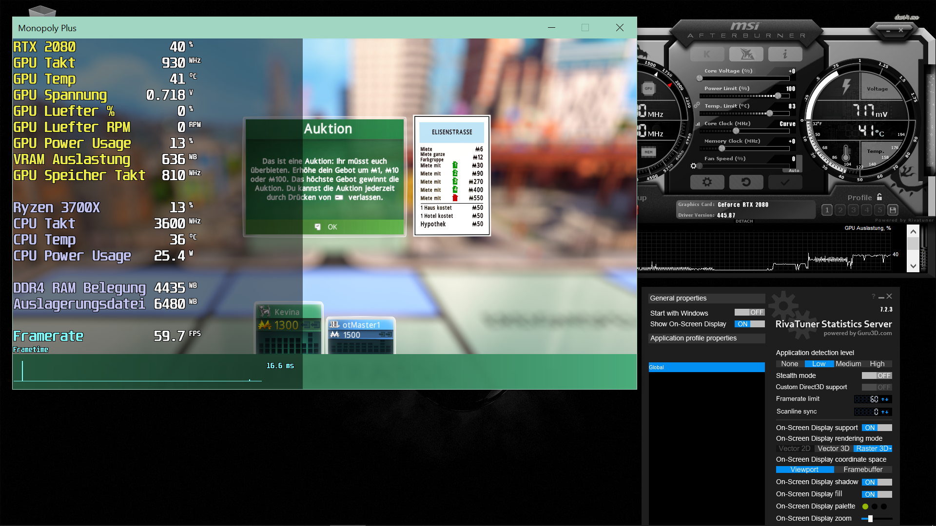

Edit 2: Beweis Screenshot Monopoly mit aktiven MSI AB + RTSS + aktives OSD:
