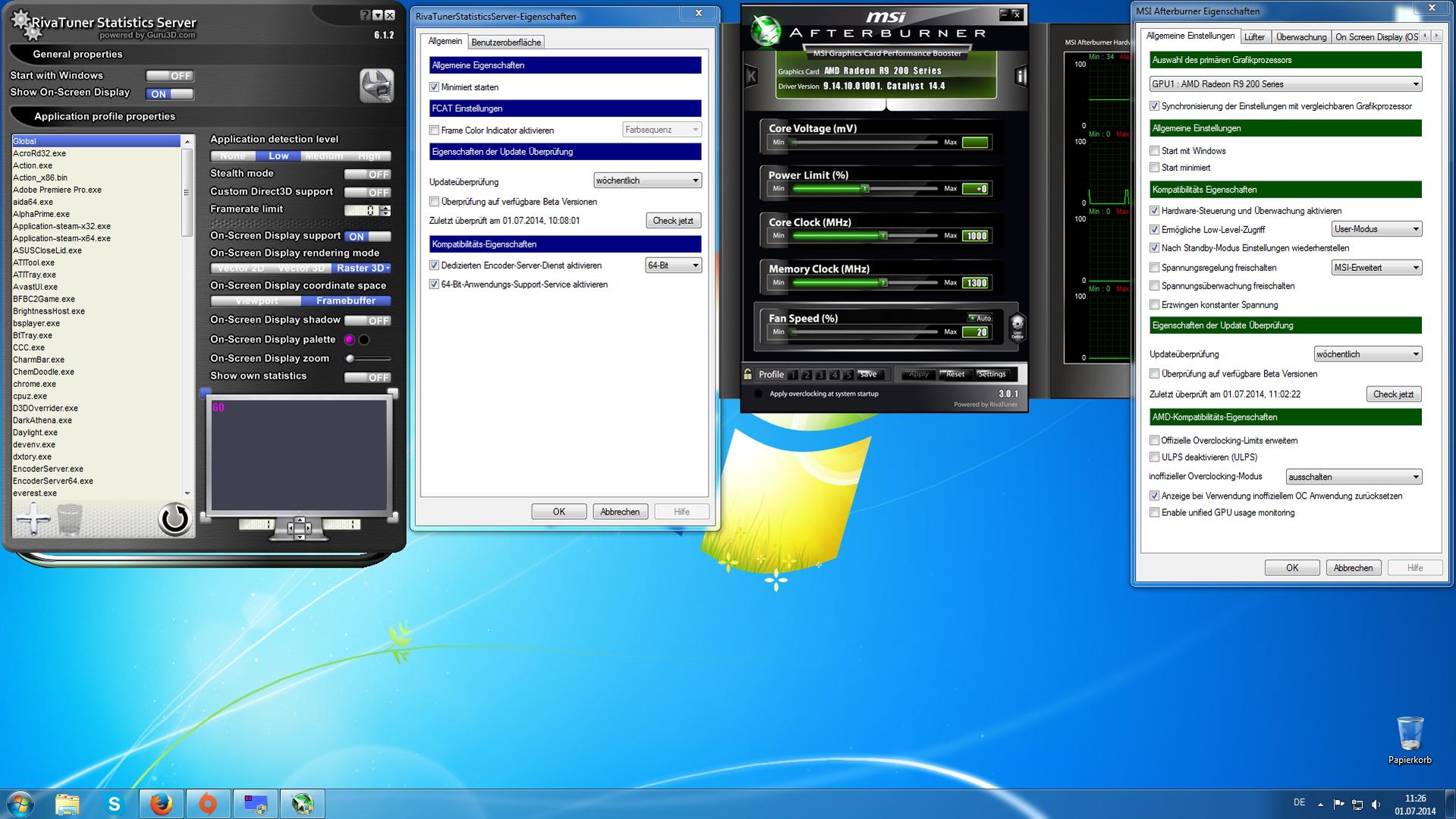

Ich habe folgendes Problem wenn ich Battlefield 4 in der 64bit Version starte will das Spiel nicht laden. Also er ist in dem Ladebildschirm mit 5 FPS und kommt nicht voran. Normalerweise hat man 30 FPS im Ladebildschirm. Das Ding ist, früher hat es funktioniert. Egal welche Einstellungen ich versucht habe, es hat nichts geholfen.
MSI: 3.0.1
Riva: 6.1.2
GPU: R9 290
CCC: eigentlich 13.12 aber zeigt 14.4 an
Ich habe schon gegoogelt und verschiedene Versionen von MSI und Riva probiert, es halt alles nichts gebracht.
Ja es startet alles ganz normal sobald OSD = Riva aus ist. Dann lädt er ganz normal. Oben rechts ist ja so ein Ding was hin und her springt beim laden, normal ist das Ding sehr schnell und wenn ich Riva anhabe ist das in Slowmotion = lädt nicht.

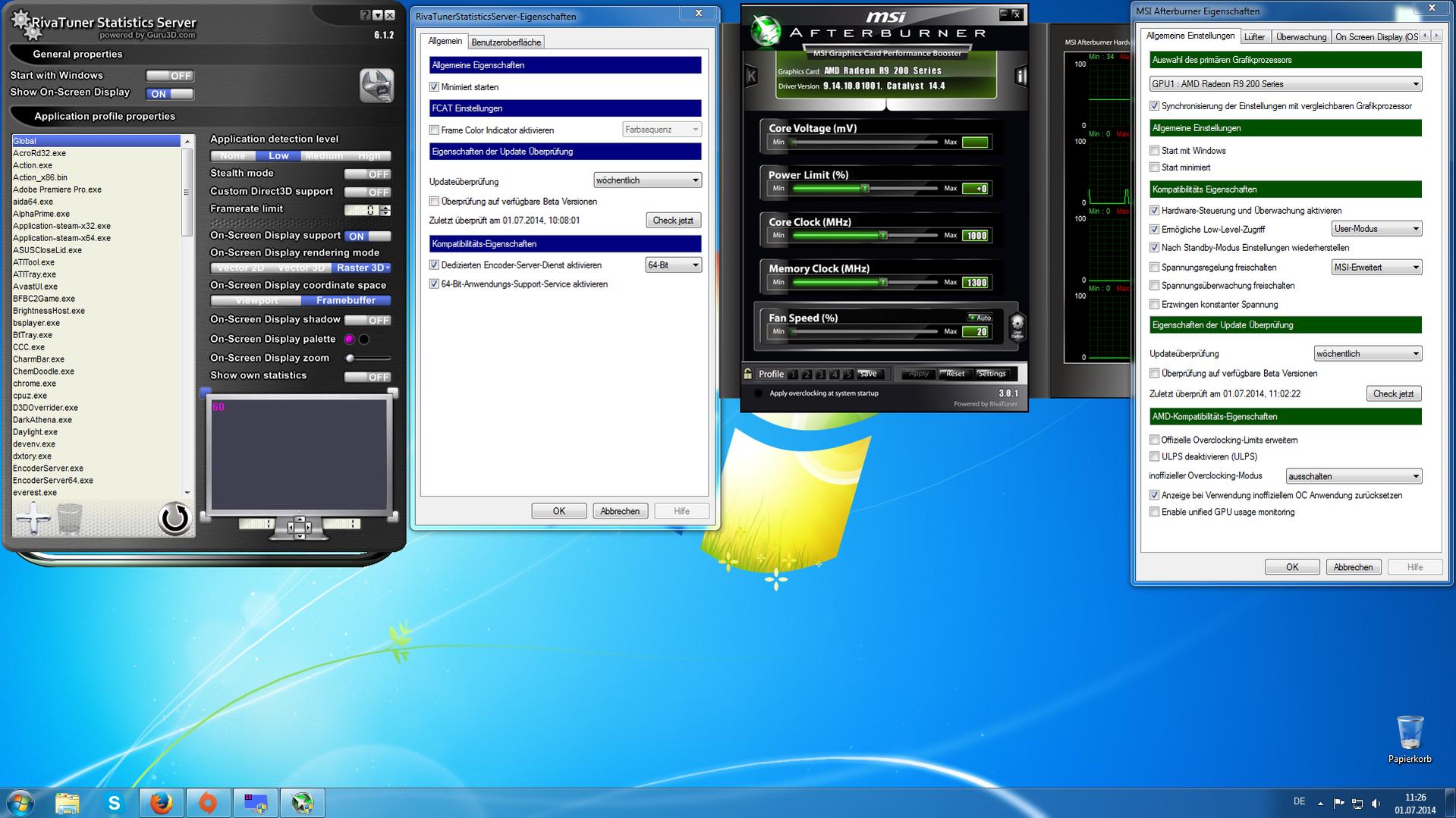

Afterburner muss nicht abgeschaltet werden. Man muss nur im Riva Statistics Server den Punkt "Show On-Screen Display" auf "Off" stellen. So kann man weiter seine Lüfterkurve behalten.

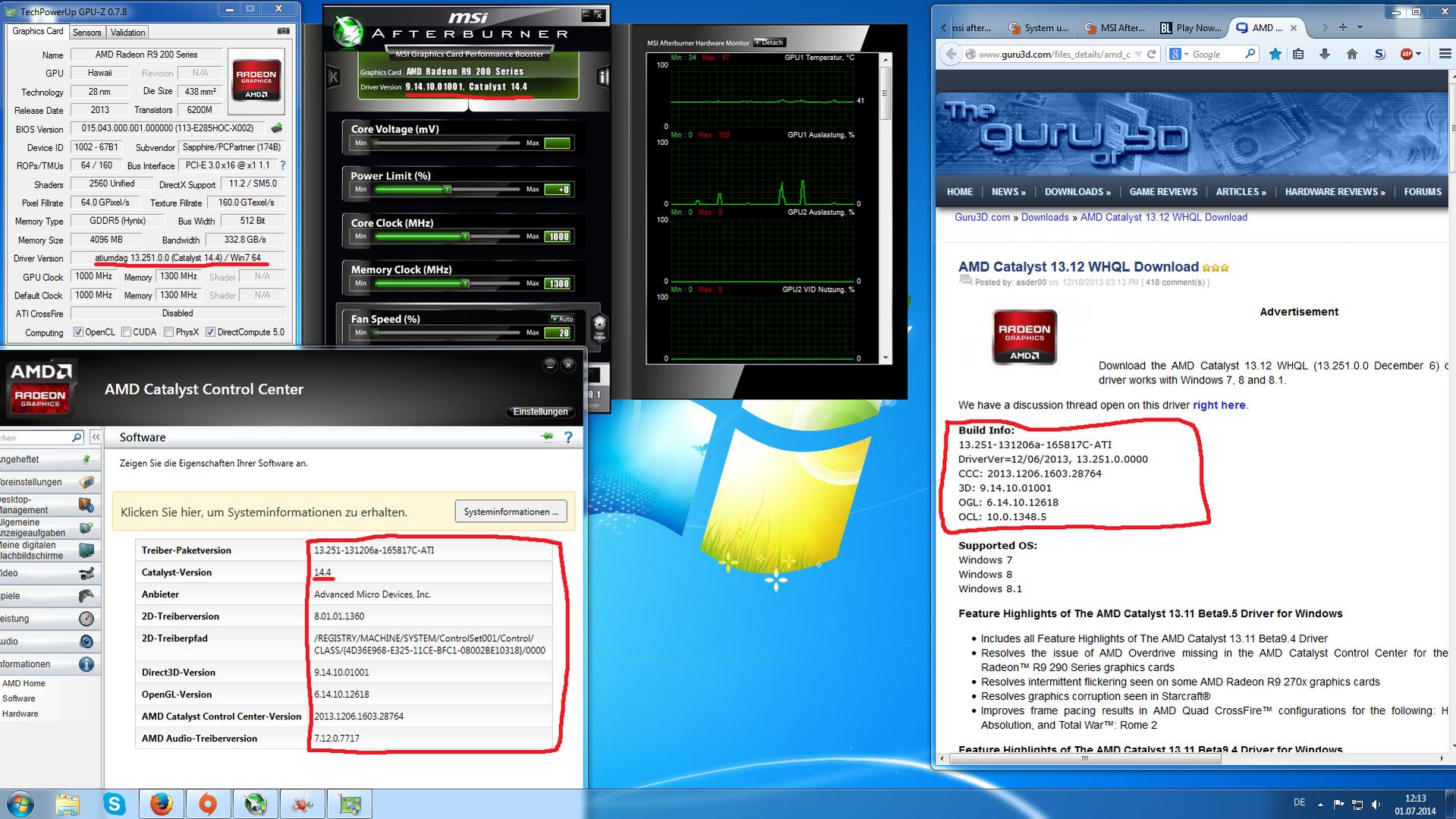

Aber eine Frage habe ich noch, vielleicht weißt du da was. Ich habe den AMD 14.4 Treiber gehabt, dann habe ich ihn mit dem AMD Uninstall Utility deinstalliert (oder wie das Ding hieß), weil ich Probleme hatte mit Youtube gucken bei den Temperaturen (die waren bei ca. 60°). Ich habe jetzt diesen Treiber installiert und er zeigt trotzdem das der 14.4 Treiber drin ist. Battlefield beweist aber das es der 13.12 ist weil Mantle nicht verfügbar ist. Unbenannt.jpg

Da ich persönlich keine AMD Karte habe und selten mal Treiber von AMD installiere, kann ich dir da nicht helfen.
Ich würde höchstens nochmal versuchen den CCC über "Programme deinstallieren" zu entfernen
und dann zusätzlich nochmal den Cleaner laufen zu lassen.
Nach dem Neustart dann die Treiber, die du haben willst nochmal draufpacken.
Was halt auch sein kann ist, dass Windoof dir die Treiber zugesteckt hat.
Das macht es aber normal nur optional, also muss man das Häckchen schon setzen.
