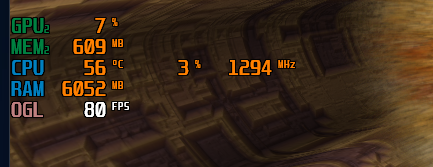

Hallo, ich nutze ein Asus TUF Gaming Notebook - FX507Z.
Ich möchte wie ich es immer mache beim Gamen im OSD beim Afterburner die Temps USW anzeigen lassen.

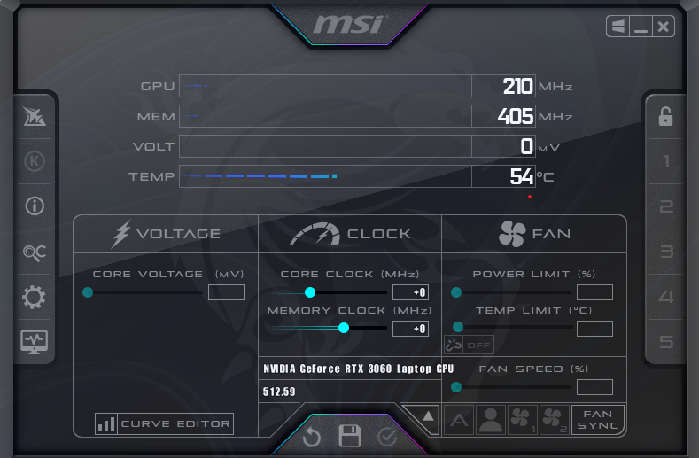

Leider kann der Afterburner weder die GPU temp anzeigen, noch die Taktrate.
Sensoren nicht erkannt?
Woran kann das liegen?
Ich habe das Notebook auch schonmal so eingestellt, dass er immer die RTX 3060 nutzt.
Aber ohne Erfolg.

Riva Tuner Statistic Server auch installiert? Ohne den gibt es keine Anzeige.

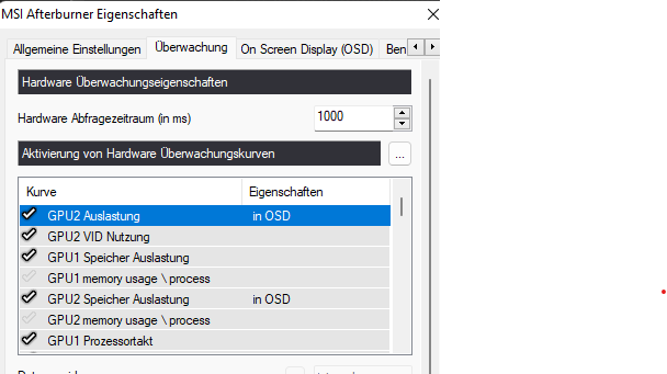

Wenn der erste Screenshot aktuell bist musst du da bei gpu1 (oder gpu2 - je nach dem was die 3060 ist) Prozessortakt auch einstellen das der im OSD angezeigt werden soll…sonst kommt da auch nix…
Das gleiche für die Temperatur
GPU1 ist die INTEL und GPU2 die 3060
Bei der 3060 sind nicht dieselben Sensoren wie bei der Intel GPU.
Und ja Riva Tuner ist natürlich installiert.
Was ich eben nicht verstehe, warum ich nicht die Sensoren habe.
Bei Nvidia experience gibt es ja auch so eine Funktion, da wird alles richtig angezeigt.
