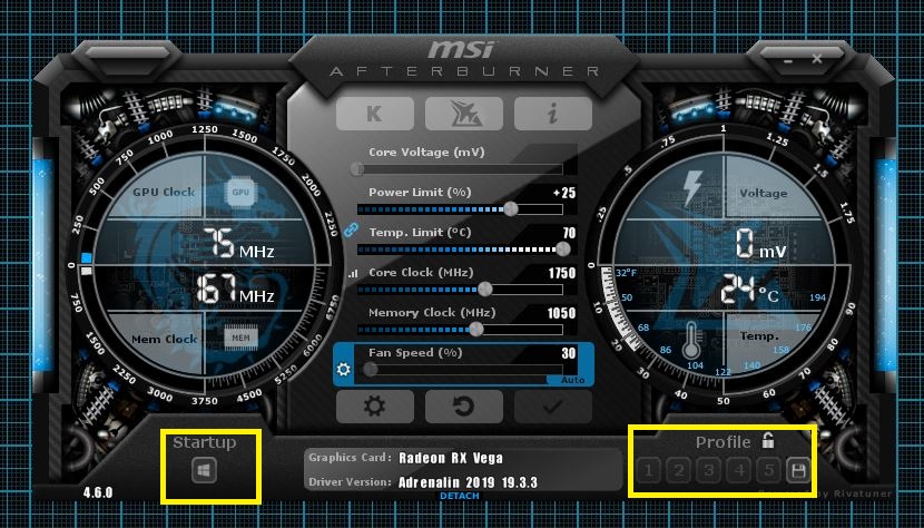

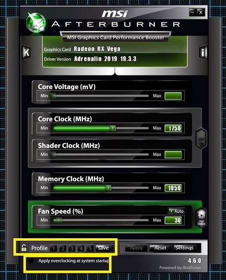

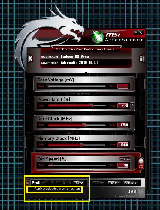

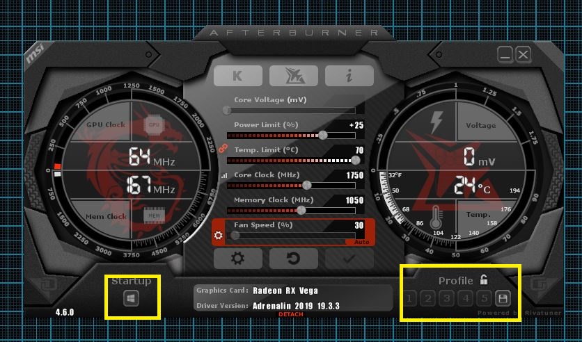

Man muss nicht unbedingt das Programm laufen lassen.
Es gibt unterhalb der Profile einen kleinen Button "apply oc on startup"
Wenn das grüne Licht leuchtet(zumindest in meinem Skin), wird die Karte bei jedem Start so eingestellt auch ohne das der Afterburner läuft.
Leider nicht bei jedem Skin.

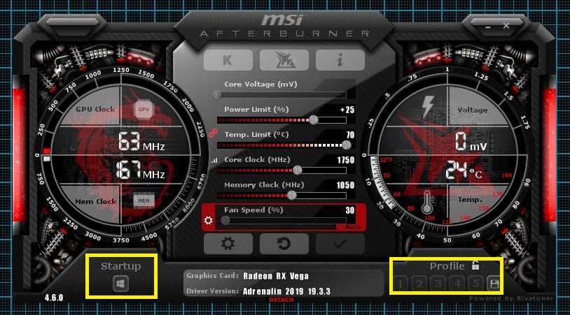

Auf den im AB enthaltenen Skins geht das immer...
Bei irgendwelchen Custom Skins mag das sein.

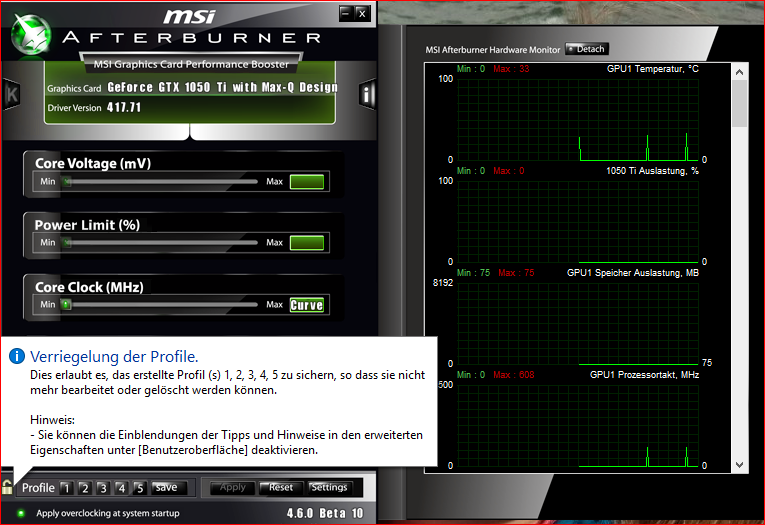

Sagt das nicht, dass das OC beim Start von AB automatisch ausgeführt wird? Das war bisher meine Interpretation des Buttons^^
Das wäre mir neu. Normal fertigt man ein OC Profil an und hinterlegt das im AB.
Man kann innehrhalb des Ab´s entscheiden ob AB Himself autostartet und ob dabei dann ein Profil geladen wird oder nicht.
Zur Not legt man einfach das ausgelesene Standard-Profil auf Profil 1 und geänderte OC Profile auf 2- 5...
Ab kann mit P1 Autogestartet werden. Von da aus kann 2-5 gestartet und für die Session übernommen werden.
Nach Neustart des PC wird AB mit gestartet und lädt dabei Profil 1

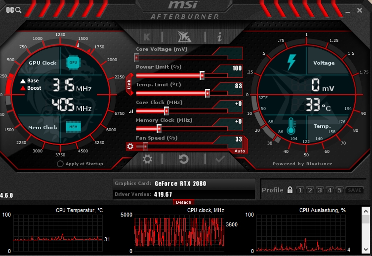

Nur wenn ein Profil angefertigt und fest gespeichert wurde. Da gibt es ein Schloss/Lock Symbol für. Ist das Lock offen wird kein Profil geladen.
769101
Das Schloss ist anklickbar...
Offen = Unlock = Kein laden eines Profiles
Geschlossen = Lock = Letztes aktives Profil wird geladen
Legt man die Standard Settings auf Profil 1 und Lockt das startet Ab immer diesem Profil.
Reaktionen: Toprallog

Solange du nichts als Profil speicherst und es beim Start von AB laden lässt, brauchst du dir da keine Sorgen machen.
[IMG]https://www.computerbase.de/forum/attachments/unlock-jpg.769101/[/IMG]
Mag sein, dass es so funktioniert...man muss es aber nicht so machen....
bei mir ist das Schloss offen und dafür leuchtet der grüne Punkt....und trotzdem werden die Settings gehalten......der Afterburner muss dafür auch nicht mit gestartet werden.
Trotzdem sind die Settings natürlich nicht auf der Karte hinterlegt, sondern werden nach jedem Start neu der Karte/Treiber übermittelt.
Wenn der PC mal einen Absturz gehabt hatte, wird jedoch wieder der Standard geladen, und man muss die Einstellungen erneut bestätigen.
769189
Es wird natürlich irgendwas von Afterburner bei start angehen.....aber nach ausführen der OC einstellungen geht er auch wieder aus....man hat ihn also nicht im Hintergrund laufen.
Genau der Startup Schalter fehlt bei mir
Den kann man aber nicht aktivieren ;) ist ausgegraut.
