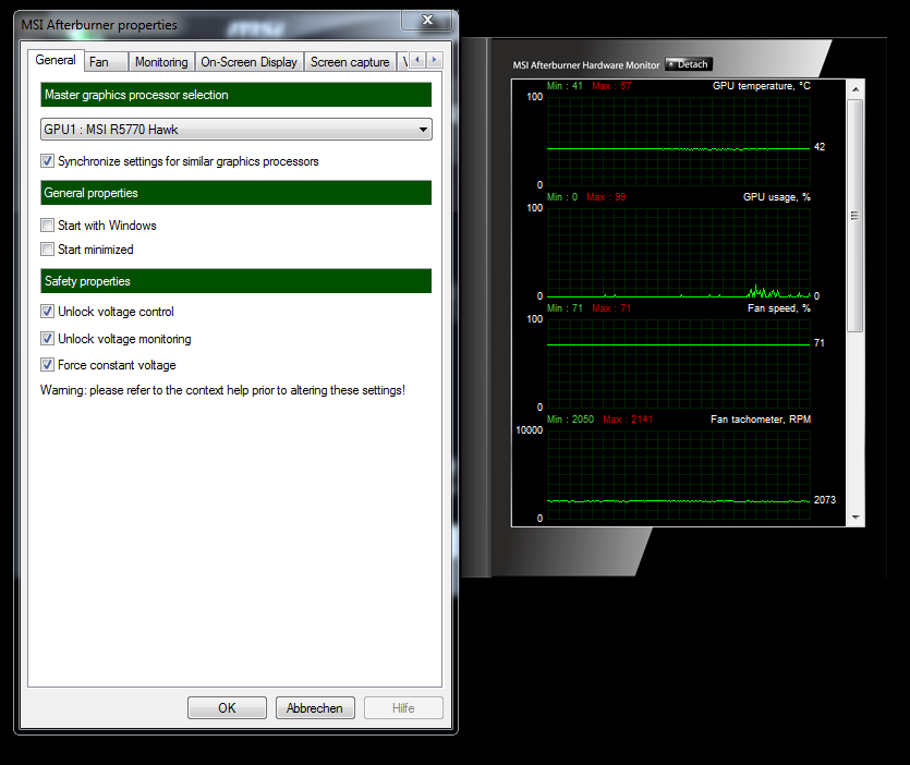

Hi Leute,
ich hab ein Problem mit dem Afterburner.
Ich habe schon vor Monaten mal probiert meine MSI R5770 richtig zu Oc´en nur leider ging da nicht viel 985/1380, auch mir Vcore erhöhung.
Heute wollt ich es noch mal probieren und habe gemerkt, dass der Afterburner den VCore nicht annimmt. Also er bleibt immer auf 1.200V
Einen Neustart nach dem ich die Einstellungen übernommen habe, habe ich auch schon probiert, aber hat sich nichts getan.
Beim Afterburner habe ich bei Settings auch überall die Häckchen gesetzt.
Achja, meine Graka läuft noch auf nem OEM-Board mit PCI-e 1.0 x16 und nicht auf 2.0 x16, könnte es vllt. daran liegen?
Könnt ihr mir helfen?
Schon mal vielen dank! :)

wenn dein bios auf der karte 1,2V als maximalwert gesetzt hat kannst du mit afterburner auch nciht darüber gehen. der afterburner kann nur in dem vom bios vorgegebenen bereich die lüfter und spannung regeln.
du müsstest dir ein anderes bios besorgen!

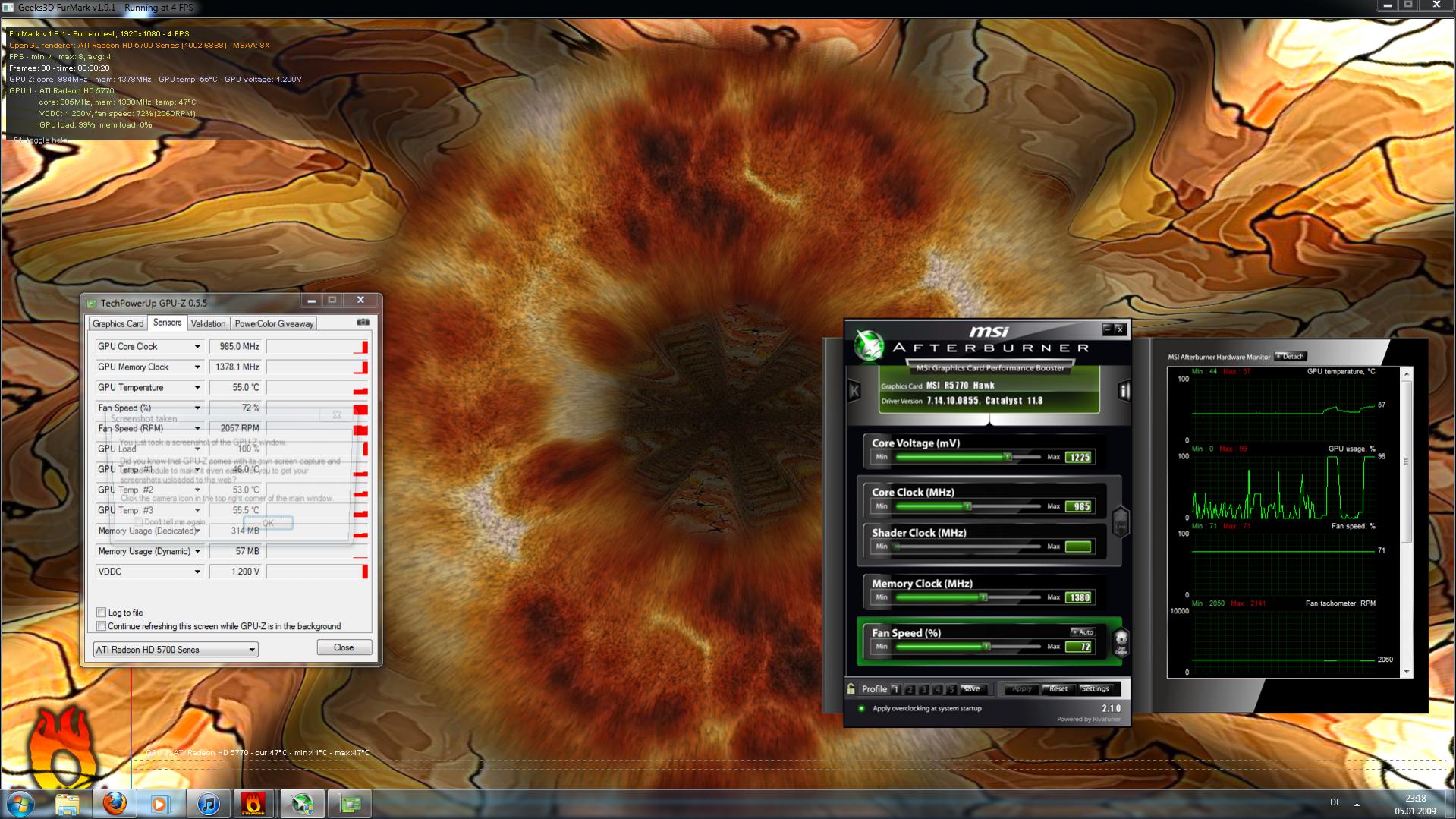

also bei meiner 5770 scheint gpu-z die Spannung nicht richtig auszulesen, ich habe die Karte per msi-afterburner undervoltet und ich merke an den Temperaturen, dass es funktioniert hat aber gpu-z zeigt noch 1.2V
Ich hab eben auch FurMark laufen lassen und bin dann einfach mal auf 0,8V gegangen. Folge: Freez.
Wird das einfach falsch abgelesen?
Es kann ja sein, dass es falsch abgelesen wird ich aber trotzdem nicht über 1,2V komme.

Also, wenn ich den Vcore anhebe tut sich garnicht.
Wenn ich auf 990MHz gehe, ist es egal ob ich 1,225V oder 1,267V habe.
EDIT: Achja, an den Temps tut sich auch nichts.
