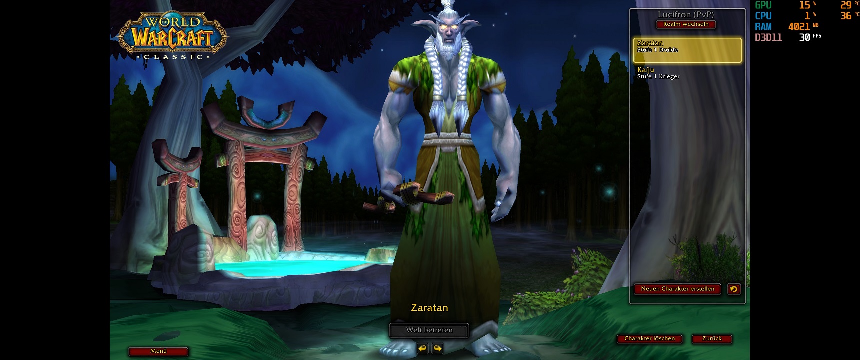

Hab hwinfo auch drauf, aber als mobile Version.. evtl liegt's daran

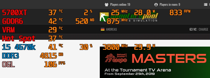

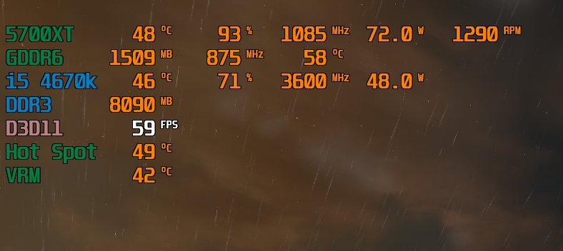

Weiß jemand wie ich die angezeigten Daten sortieren kann in der Anzeige im Spiel und wie ich aus der grünen schrift eine rote machen kann ?
Die Sortierung ist:
Reihenfolge im Überwachungs-Fenster
Die Farbe ist:
im Web-Style (die drei Punkte bei Zeige On-Screen-Einblendung).
Dankeschööööön, hat wunderbar geklappt !:schluck:
