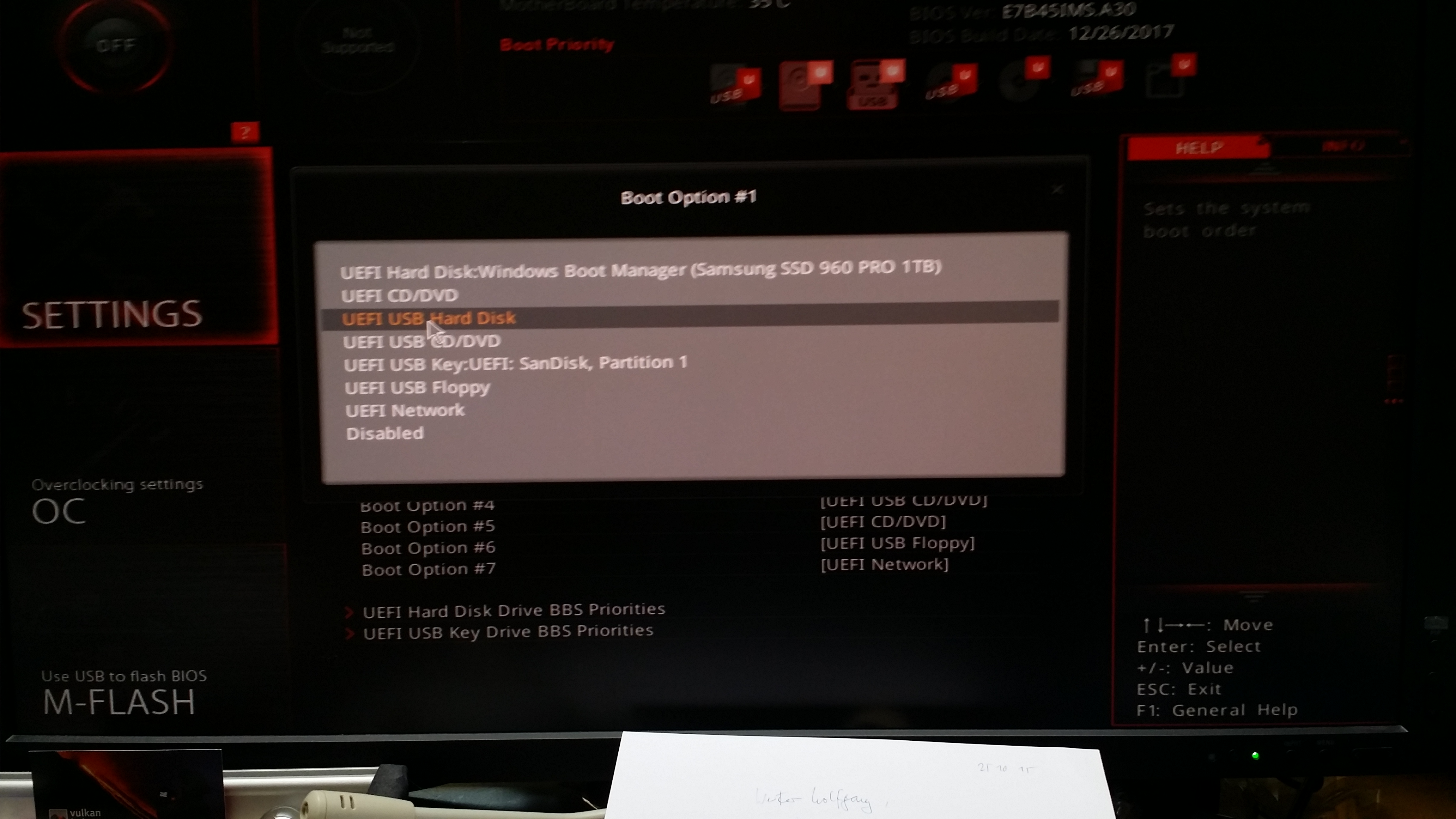

Um auszuprobieren ob ein mit Acronis erstelltes WinPE Bootmedium (USB-Stick) funktioniert habe im BIOS "UEFI USB Hard Drive" eingestellt.
Anschließend bin ich mit "Save & Exit" rausgegangen.
Aber das System bootet nach wie vor von der SSD.
Mach ich was falsch oder warum funzt das nicht wie erwartet?

edit: sehe erst jetzt, dass du ja einen eintrag für den stick hast. ich hoffe, du hast den eintrag auch ausgewählt ;)
Wo siehst Du das / welcher Eintrag ist das???

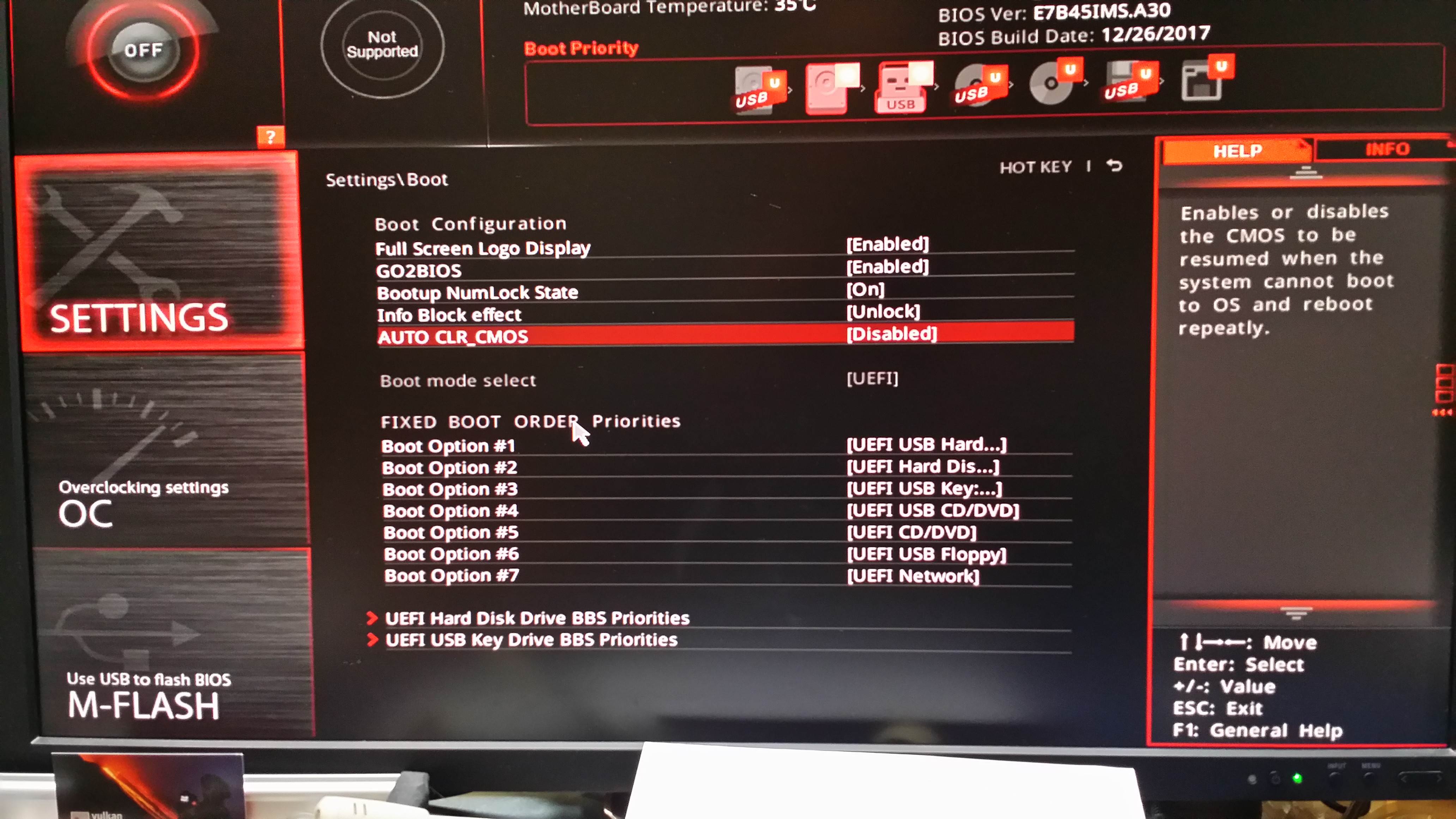

Vielleicht zählen Hard Disks und USB Hard Disks beide als Hard Disks. Da ich momentan keine habe, kann ich's nicht ausprobieren.
Schau mal bei den Hard Disk Drive BBS Priorities, ob es mehr als einen Eintrag gibt. Dort wird festgelegt, von welcher Hard Disk immer zuerst gebootet wird.
h00bi schrieb:
UEFI USB Key Sandisk Partition1
Vielen Dank! Damit hat's genau 1 mal geklappt. Der Stick ist bootfähig, Acronis startete. Allerdings konnte ich nicht auf die Sicherung zugreifen, die ich zuvor auf dem NAS hinterlassen hatte.
Also bin ich wieder raus, hab Windows wieder hoch gefahren, hab mit Acronis nochmal eine neue Sicherung auf Netzwerk - <NAS-Name> - <Ordner-am-NAS> gemacht*, und hab dann erneut versucht auf en USB-Stick zu booten.
Aber diesmal startete wieder Windows.
Sollte eine im UEFI eingestellt Bootsequenz nicht permanent sein?
