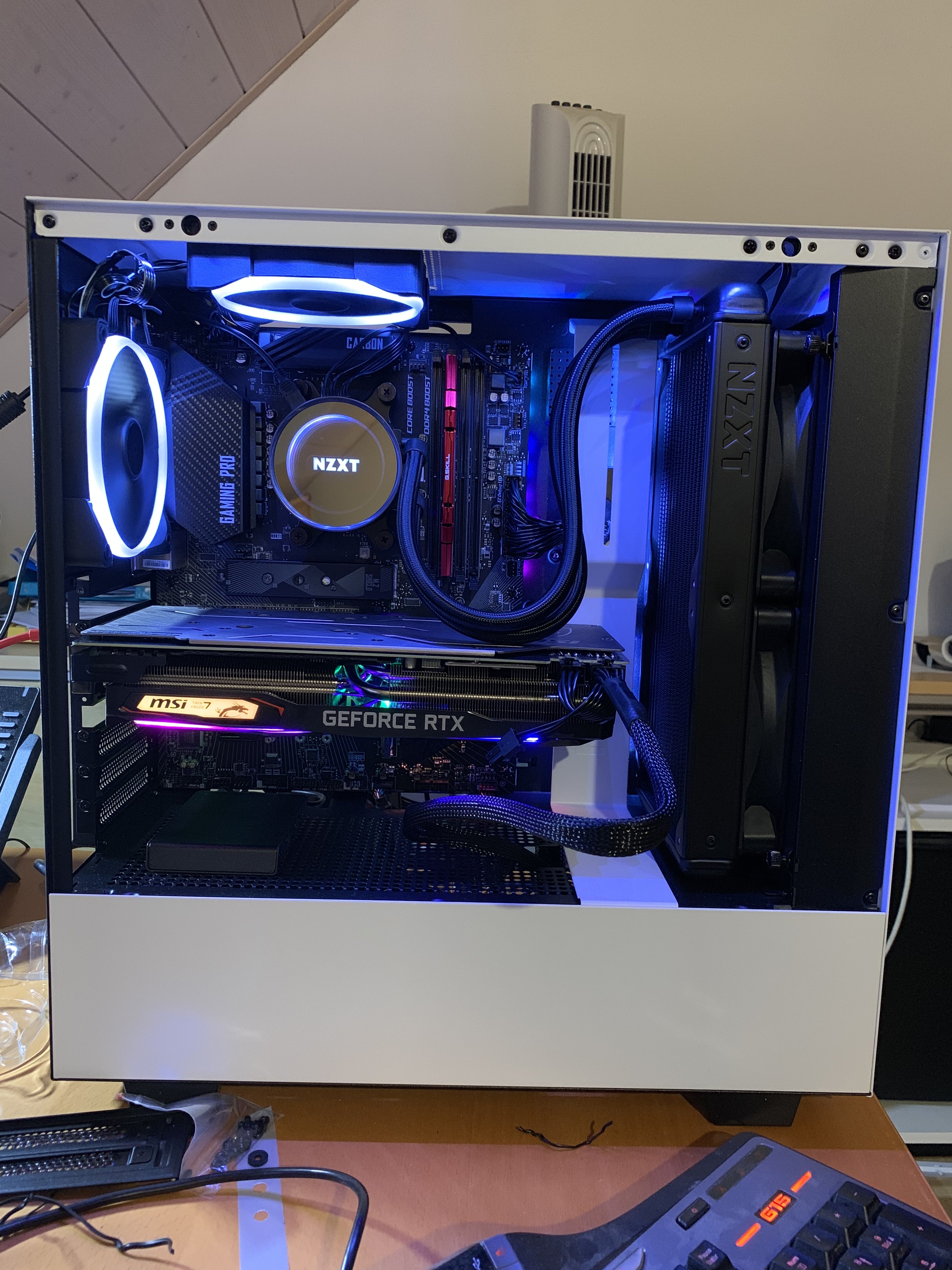

Das ist die LED Beleuchtung der Grafikkarte. Leider sehr unschön - die haben 2 Kühlkörper mit jeweils einem Lüfter und LED Beleuchtung und dazwischen ist eine Lücke in die man reinschauen kann. Mir ist schon klar, dass man da keine Abdeckung drauf machen kann. Aber so schaut man halt genau auf die LED von der Seite / oben. Über die hätte man zumindest eine Abdeckung machen können.
