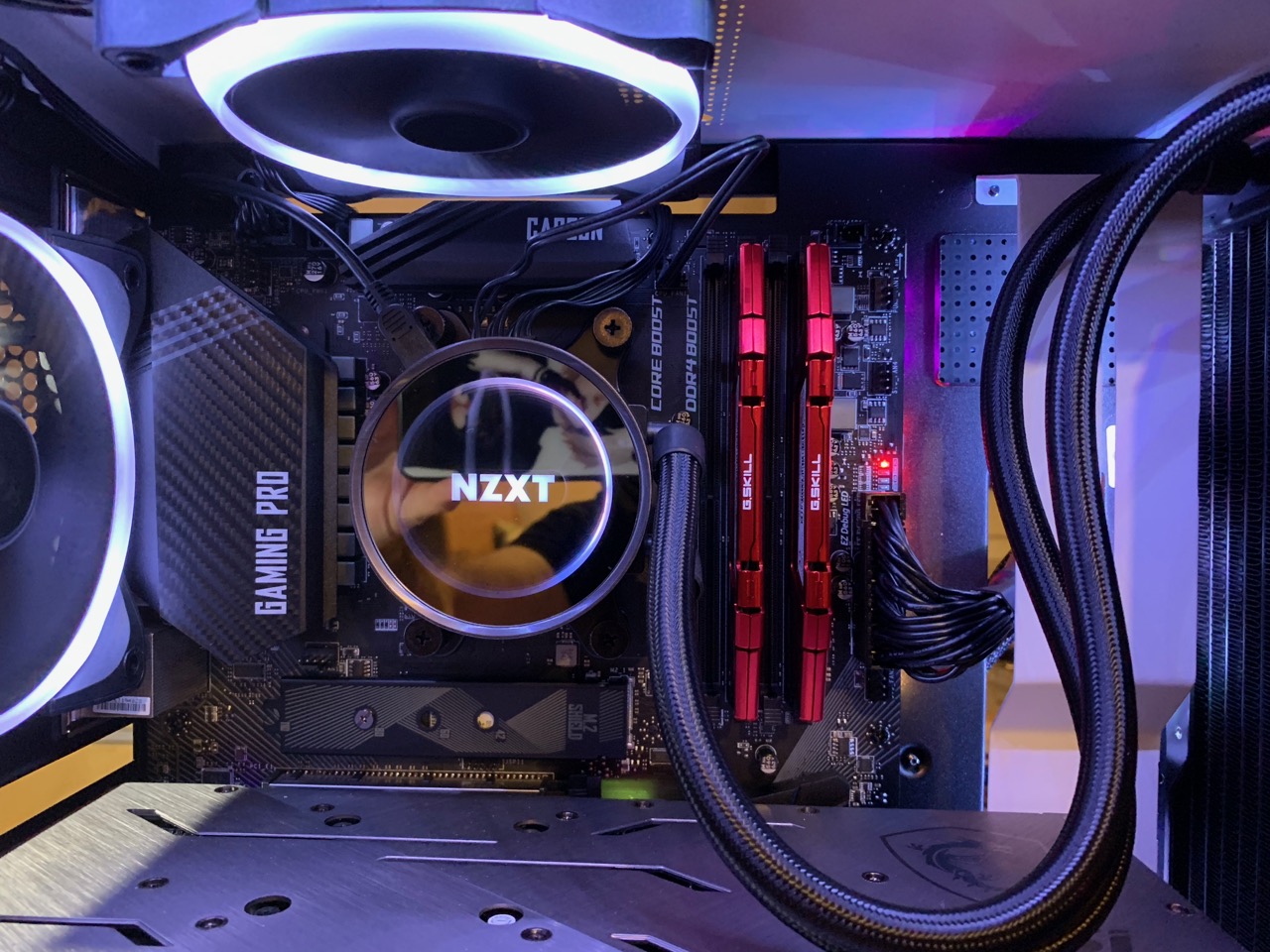

Ja und was soll ich sagen. Kein Bild - auf dem Mainboard leuchtet die LED für CPU fail or not detected.

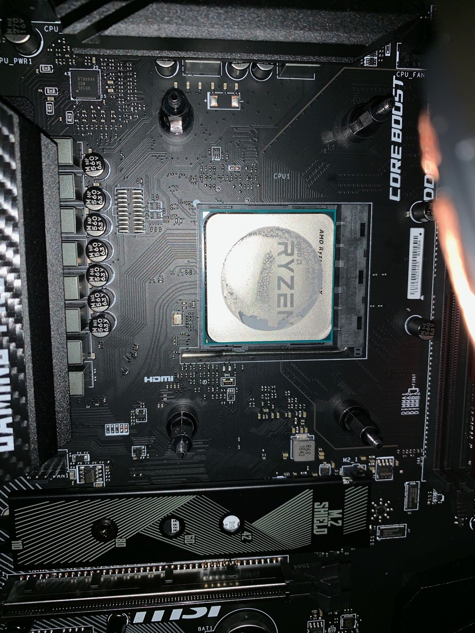

Beim einsetzen der CPU habe ich auf das kleine Dreieck geachtet und meiner Meinung nach die CPU korrekt eingesetzt. Sie rutsche wie von selbst rein und auch das arretieren des Bügels ging sehr leichtgängig.
Ich habe früher nur Intel verbaut, auch damals als die noch Pins hatten, konnte man die nicht verkehrt herum einbauen. Das hätte einfach nicht gepasst. Wie ist das bei AMD? Kann ich versehentlich die CPU falsch reingetan haben?
Ansonsten ist ja entweder Board oder CPU defekt - beides relativ unwahrscheinlich.
Die kleine rote LED über dem 24 Pin ATX Stromkabel ist es:

Hab ihn abbekommen und ein Foto von der CPU gemacht. Ist doch richtig drin, oder?
