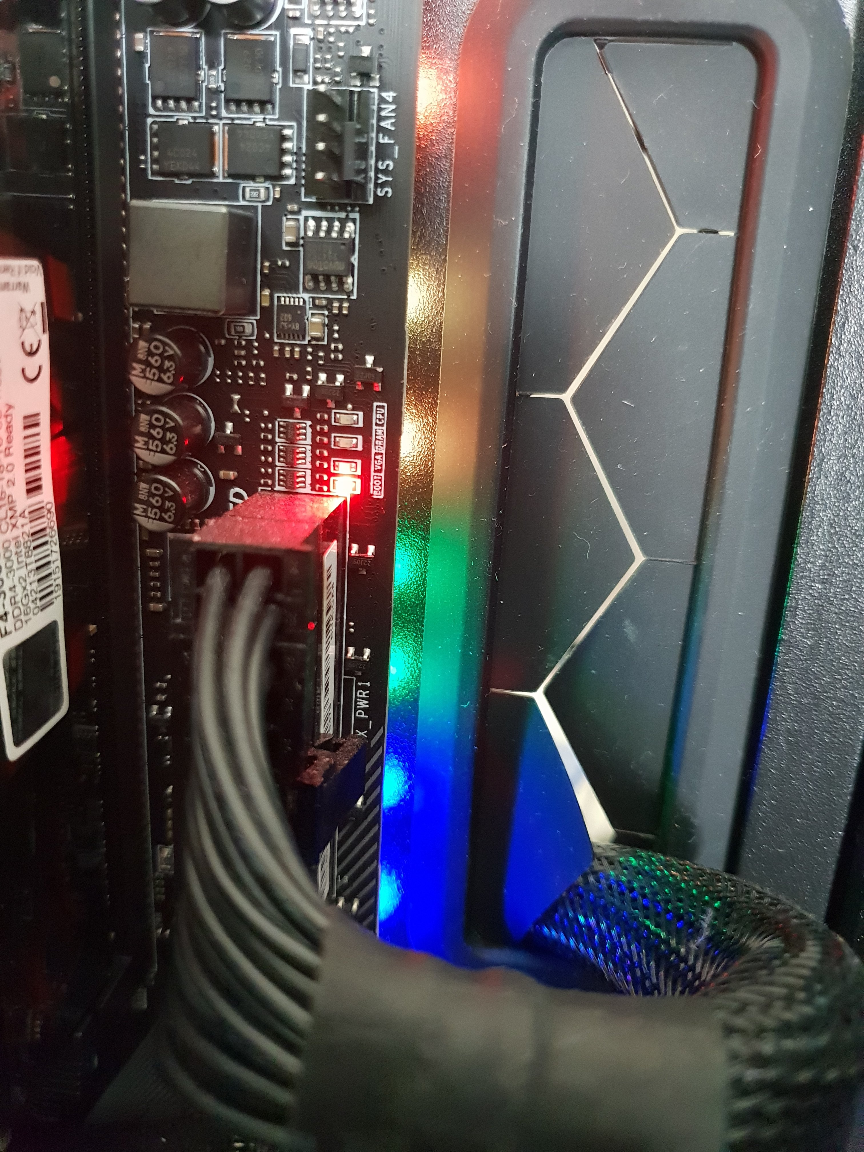

Ich hab vor knapp 1 Monat meinen PC zusammengebaut. Damals hatte ich bereits das Problem dass das rote Lämpchen beim Boot leuchtete. Daraufhin habe ich alle Stecker vom Netzteil gezogen. Und da es so schwer zu erkennen und reinzustecken war, einfach außerhalb von dem PC zusammengesteckt. Oh Wunder es funktionierte. 1 Monat ist vergangen nun sollte ich das Ding wieder richtig einbauen. Nun funktioniert wieder nichts mehr. Hab es erneut ausgebaut und probiert. Das Lämpchen nun leuchtet weiterhin... Er bootet also nicht und erkennt meinen Display nicht. Was mache ich falsch?

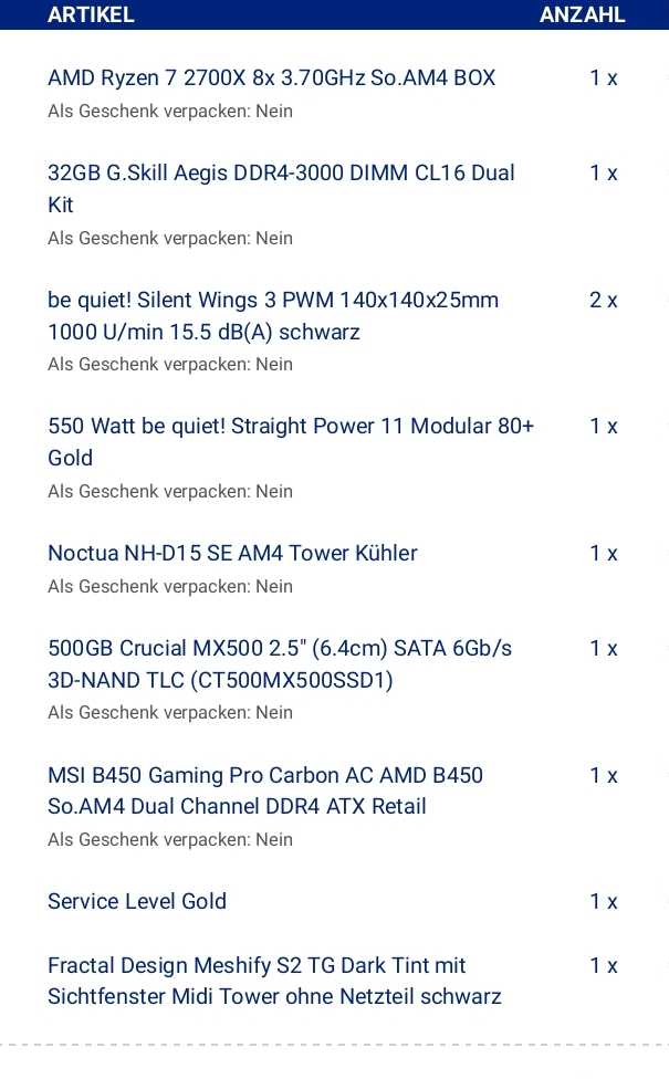

Evea GeForce rtx 2070
Was sagt denn das Handbuch dazu? Also zur roten LED?
Alle Kabel überprüft?
Steckt das SATA-Kabel sowohl im Mainboard, als auch in der SSD korrekt?
Sitzen alle Stromkabel korrekt?
Bevor ich den ersten Post verfasst habe, war das ssd Kabel rausgerutcht... Aber jetzt eig nicht mehr. Hab alles nochmal überprüft.
Kommt denn eigentlich ein Post Screen?
"Bootet nicht" hat entweder mit der Reihenfolge der Bootdevices zutun oder mit fehlenden/kaputten Kabeln.
Auch sollte, sofern Fastboot oder UltraFastBoot nicht an ist auch vorher schon ein Bildschirm erscheinen, im Optimalfall steht da dann auch schon was vermutlich schuld ist, dass nicht gebootet werden kann.
Kommt der nicht hakt es an mehr als den verkorksten Bootvorgängen.
Hast du das komplette Frontpanel bereits verkabelt?
Nimm das mal ab um einen Zustand nahe dem zu simulieren wie er schon "nackt auf dem Tisch" war.
Manchmal kann auch ein defekter Resetbutton an solchen Phänomenen schuld haben.
Nein Bildschirm bleibt komplett schwarz... Also no signal
Wie meinst du das mit defentem reset button.... Also das komische ist ich hab nur die Kabel gezogen Netzteil ins Gehäuse gesteckt die Kabel angeschlossen und die Seitenwand angebracht. Seitdem geht es nicht mehr...
Edit: hab jetzt die kabel von Netzteil und ssd neu eingesteckt und andere ssd Kabel verwendet. Läuft immer noch nicht..
