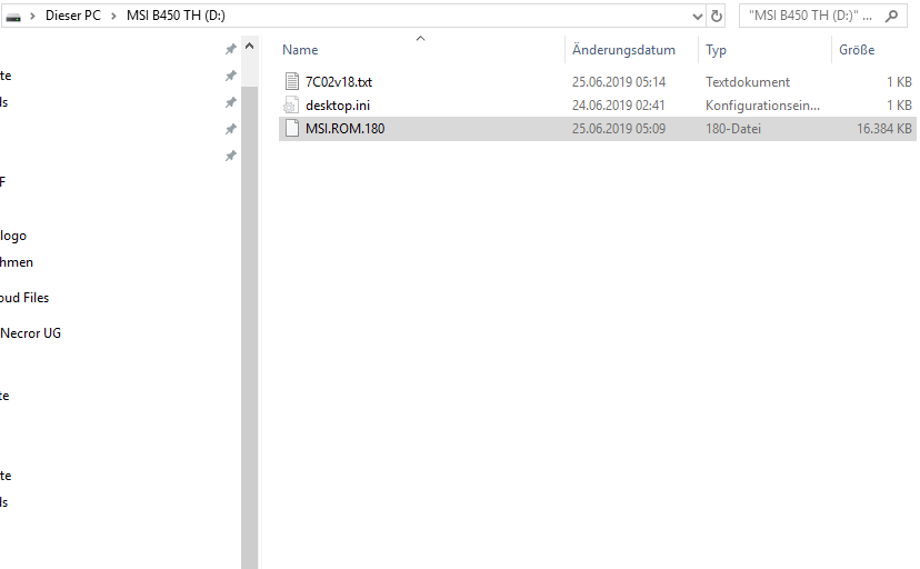

Muss der Inhalt des Sticks dann so hier aussehen ?
798745
@alx96 Laut der Beschreibung oben muss es "MSI.ROM" sein. Bei dir scheint die Datei "MSI.ROM.180" zu heißen.
alx96 schrieb:
die .180 ist die Dateiendung. Ich probiere es einfach mal
Dateiname MSI
Dateiendung ROM
Die Nummer muss weg
Reaktionen: alx96
