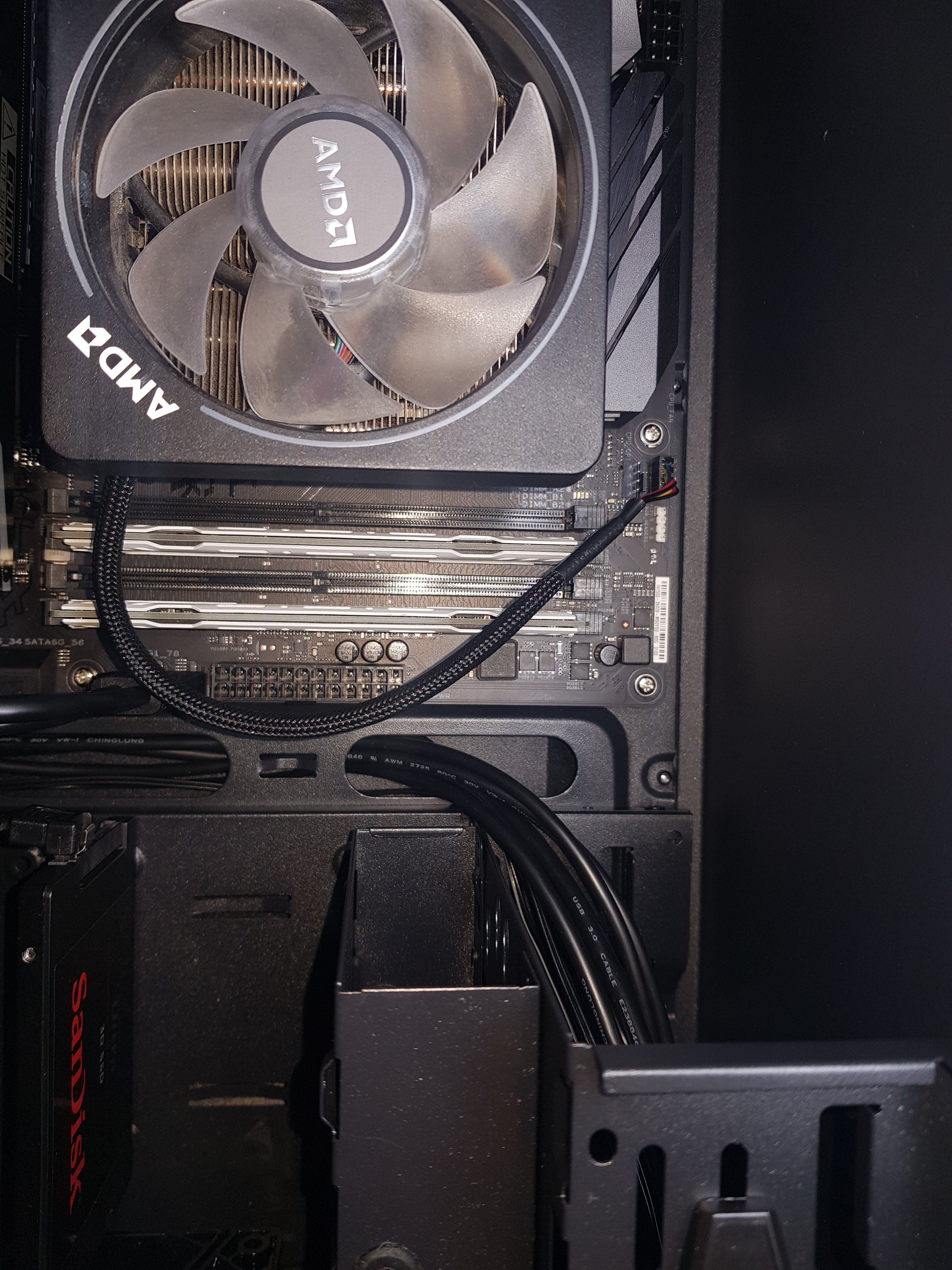

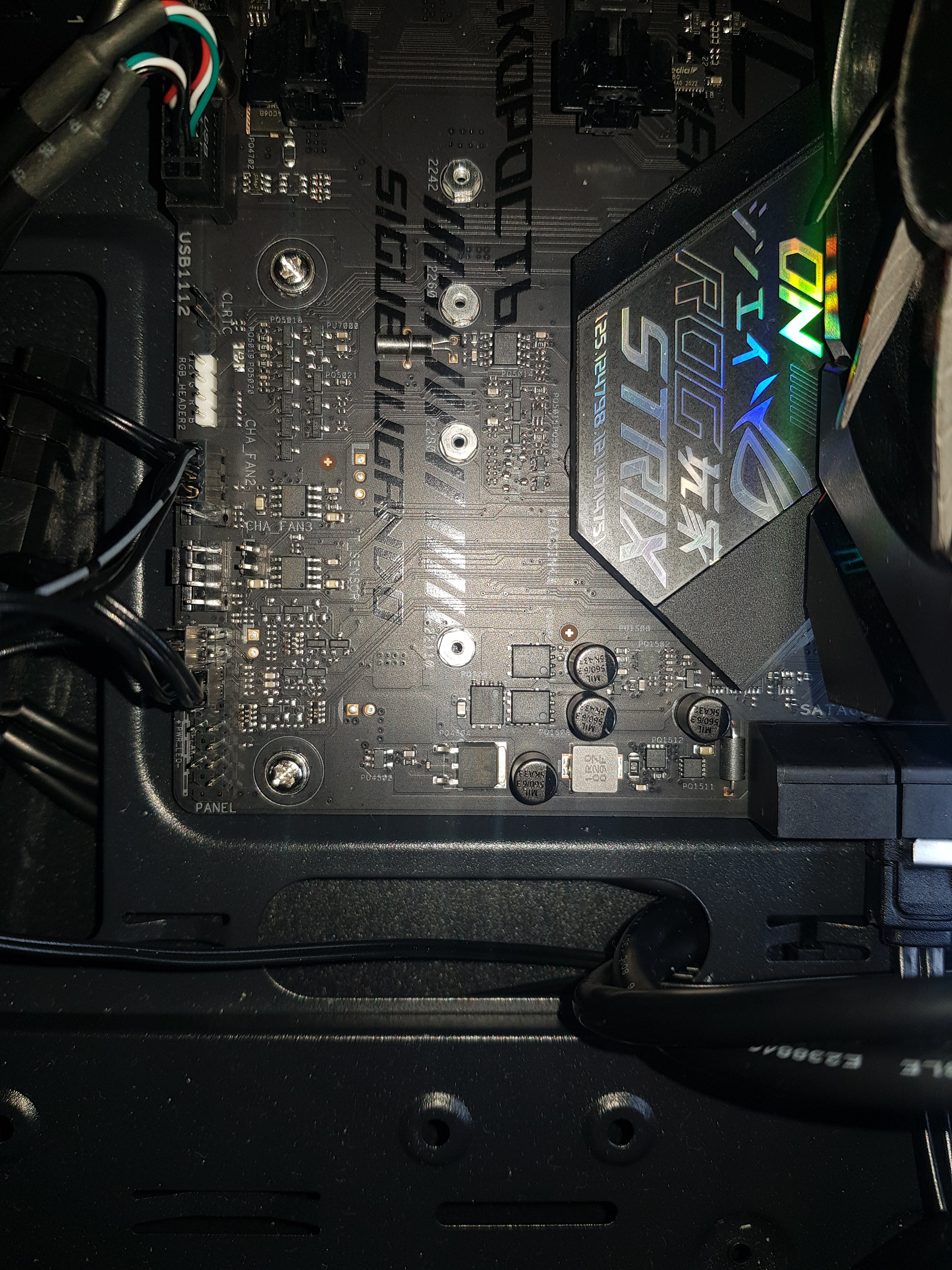

Machst du mal Bilder vom Aufbau, bitte? Anschlüsse etc.
Abstandshalter vom Board auch in korrekter Anzahl und Position verbaut?

Hab die Kabel mal Abgemacht für bessere Sicht und Abstandshalter sitzen alle Korrekt
Hoffe die Bilder reichen^^

Es geht aber genau darum was und wie angeschlossen wurde. Auch das Frontpanel kontrolliert? Wurde erst heute wieder mind. 1x falsch gesteckt. edit: hast du es für das Foto abgesteckt oder nie angeschlossen?

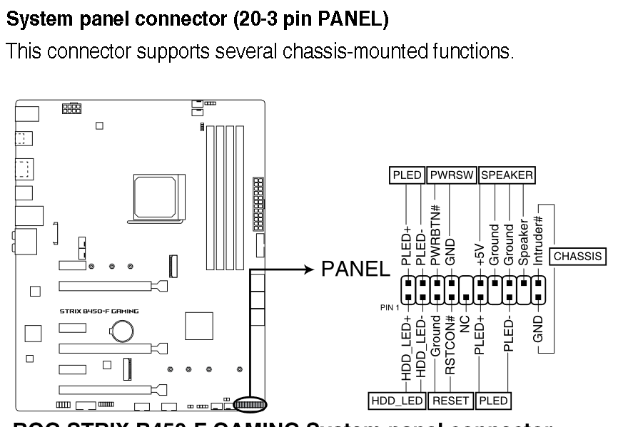

Den da hast du nicht zufällig dran?

Der CPU-Stromanschluss war auch nur "für bessere Sicht" abgesteckt - oder hast du den vergessen?
Ok, beim Systempanel gibt es wohl diesen Block von Asus? Ist der richtig verkabelt?

Also für mich sieht das wiedermal so aus als ob das Board direkt OHNE Abstandshalter auf den Gehäuse Boden genagelt wurde erkennt man meiner Meinung nach auf Bild 2 sehr gut
Reaktionen: stolperstein
Die sind 100%tig vorhanden weil hab ich gestern nochmal Kontrolliert.
Puhhh... kann sein. @Marv97 hast du die unter dem Board?

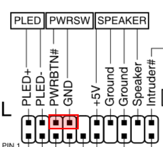

Dann alles verkabeln, CPU/GPU/ATX Strom. Bilder machen. Und du kannst den Front Panel Anschluss mal abmachen und die beiden Pins da mal mit einem Schraubendreher kurz brücken. Dann sollte das Teil angehen.
