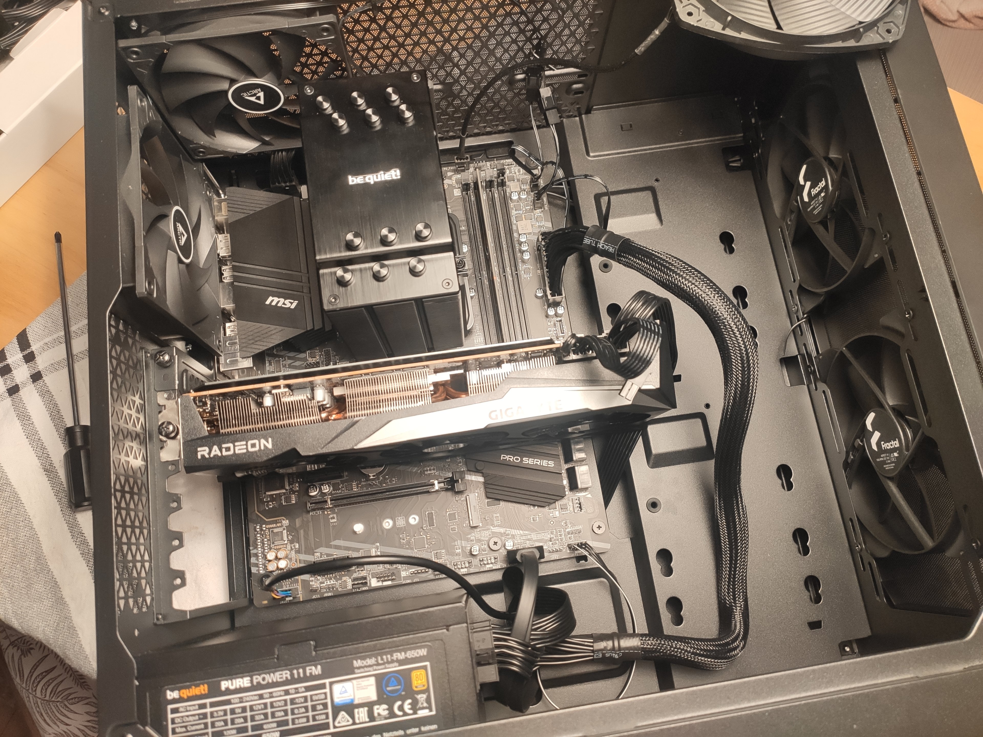

habe mir oben genannten Build neu zusammengeschraubt. Wenn ich booten will, spingt das Netzteil an und die Debug LEDs zeigen erst ca 3-5 Sekunden CPU an, dann geht diese wieder aus und VGA leuchtet dauerhaft weiter. Ansonsten passiert nichts. RGB auf der GPU gehen nicht an, auch keiner der drei GPU-Lüfter. CPU-Kühler springt nicht an, auch sonst keine Gehäuse-Lüftung. Verkabelung schicke ich euch mal als Bild.

Auf dem Foto ist nicht alles genau zu erkennen, deswegen diese Fragen von meiner Seite:
  • der Stecker oben links für die Spannungsversorgung der CPU. Ist dies ein auf 2x4 geteilter Stecker? Das 8-polige Gegenstück sollte dazu passend am Netzteil untergebracht werden.
  • Die Schrauben, mit denen das Mainboard im Gehäuse befestigt wurde, scheinen eigentlich zum Verschrauben der Laufwerke gedacht zu sein. Die teilweise vorhandene Gummiunterlage soll die Laufwerke mechanisch von Gehäuse entkoppeln. Sollte eigentlich bei der Verwendung zur Befestigung des Mainboards keine Probleme machen, aber man weiß ja nie.
  • Die Grafikkarte nach Möglichkeit nicht mit einen Y-Kabel mit dem Netzteil verbinden, sondern mit zwei separaten Kabeln.

  • der Stecker für die CPU-Versorgung ist jeweils 8-polig, ungeteilt. Ist direkt am Netzteil angeschlossen
  • okay, danke für den Hinweis, die werde ich dann mal wechseln.
  • das Wechseln auf zwei Kabel für die GraKa brachte keine Änderung (vor Tausch der Schrauben)
Edit: auch nach dem Wechsel der Schrauben (Gummiunterlage entfernt) alles unverändert
Beim 24poligem Hauptstromanschluss sieht es für mich so aus, als ob am oberen Ende die Litzenumhüllungen nicht ganz so tief im Stecker sind alle unten.
Kann es sein, dass Du erst unten, dann den oberen Teil fixiert hast und erst dann den Stecker reingedrückt hast?
Kannst Du den gesamten Stecker nochmal rausnehmen und plan wieder reinstecken, also beide Enden zusammen und die Kraft zum reinstecken an beiden Enden gleichmäßig ausüben?

Tatsache ist mir bei der Überprüfung des Mainboard-Anschluss aufgefallen, dass der 8-Pin am Netzteil nicht richtig drin war... Und das bei etlichen Überprüfungen.... Peinlich. Naja, wieder was gelernt. Nicht den Rechner aufn Kater zusammen bauen. Spart Zeit und Nerven.
Jetzt läuft alles. Danke euch für die Rückmeldungen!!
Reaktionen: Dama und Darkling71
Der Grafikkarte könntest du trotz dem zwei Kabel gönnen und nicht nur eins. Wenn ich das richtig sehe, ist nur ein verbaut. Das kann später zu erheblichen Problem führen, wenn du mal anfängst zu Spielen. Ansonsten wünsche ich dir viel Vergnügen mit deinem neuen System.

Alles klar, danke. Hab ich schon gemacht. Ist leider nicht so schön, da ich jetzt 2 Y-Kabel verbauen musste, es lagen keine anderen beim Netzteil bei. Vielleicht gönne ich mir dafür mal noch entsprechende Kabel.
