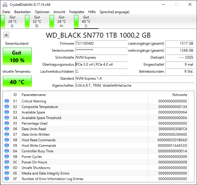

Wie kann ich die WD Black SN770 SSD M2 im MSI A- Pro als PCI 4.0 im bios einstellen hat wer das gleiche problem????
Meine CPU Ryzen 5600G
16GB DDR 4 Ram Gskill
Laut CrystalDiskInfo steht =PCIe 3.0 x4 | PCIe 4.0 x4 obwohl die das MB pci 4.0 kann.

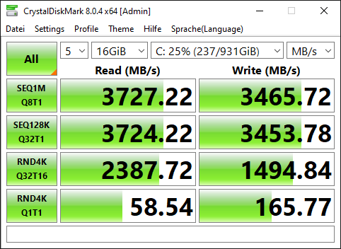

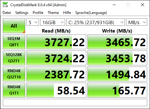

ein weiteres problem das besteht ist die WD Black SN 770 bringt nicht die Volle Schreib/Leseleistung macht.
Siehe Bild
Deine CPU, AMD Ryzen 5 5600G https://geizhals.de/amd-ryzen-5-5600g-100-100000252box-a2536507.html kann nur PCIe 3.0.
Deine SSD, https://geizhals.de/western-digital-wd-black-sn770-nvme-ssd-1tb-wds100t3x0e-a2672115.html kann zwar PCIe 4.0,
aber wenn die CPU nur PCIe 3.0 bietet, läuft sie auch nur mit PCIe 3.0 Geschwindigkeit.
Der Anschluss selber könnte auch PCIe 4.0. Das muss dann die CPU aber auch bereitstellen, was in deinem Fall nicht der Fall ist.
Die Varianten ohne iGPU können PCIe 4.0, also z.B. der AMD Ryzen 5 5600 oder der AMD Ryzen 5 5600X. Aber eben nicht der AMD Ryzen 5 5600G.

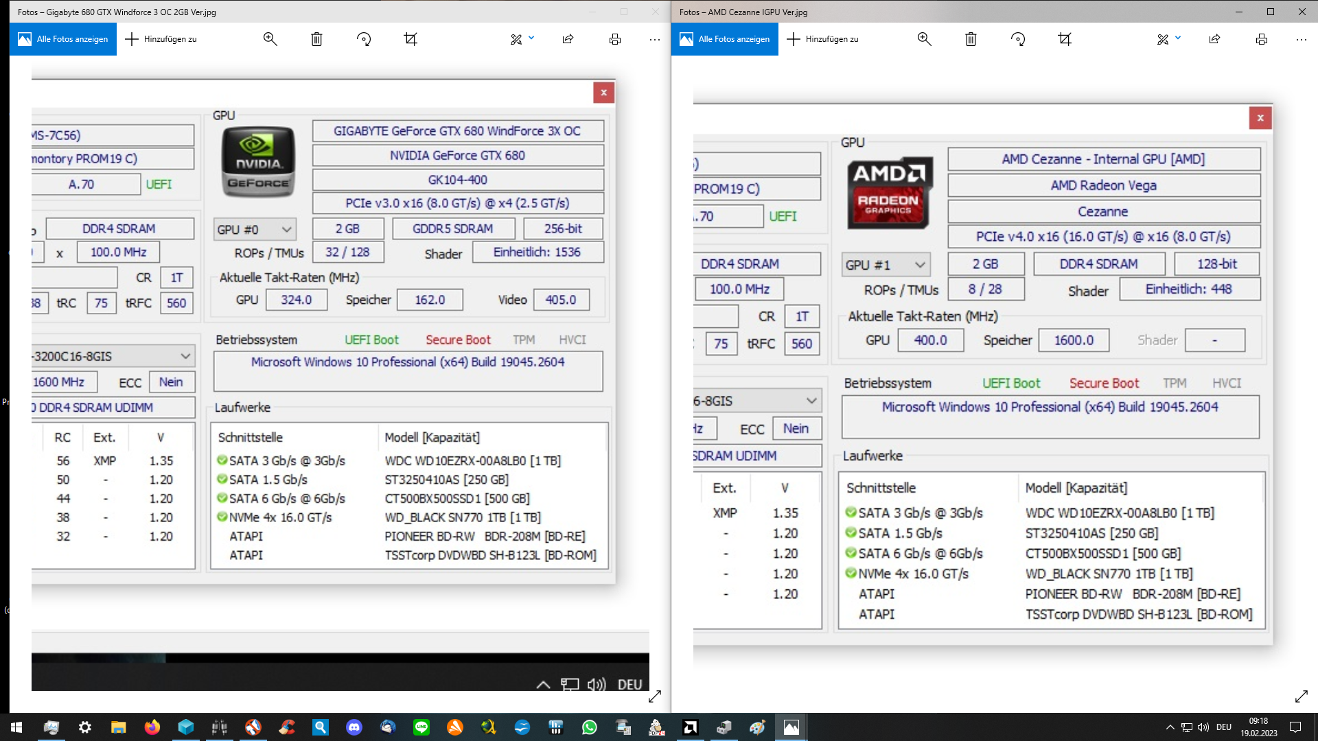

Ich hatte den 5660G genommen damit meine alte GIGABYTE GeForce GTX 680 WindForce 3X OC 2GB nicht in den PC einbauen muss. Aber wie ich sehe ist die für den normal betrieb ganz ok besser als die onboard IGPU
Hier ein Vergleich Zwischen der Onboard Karte VS der GIGABYTE GeForce GTX 680 WindForce 3X OC 2GB
Ich Zocke nichts am PC
