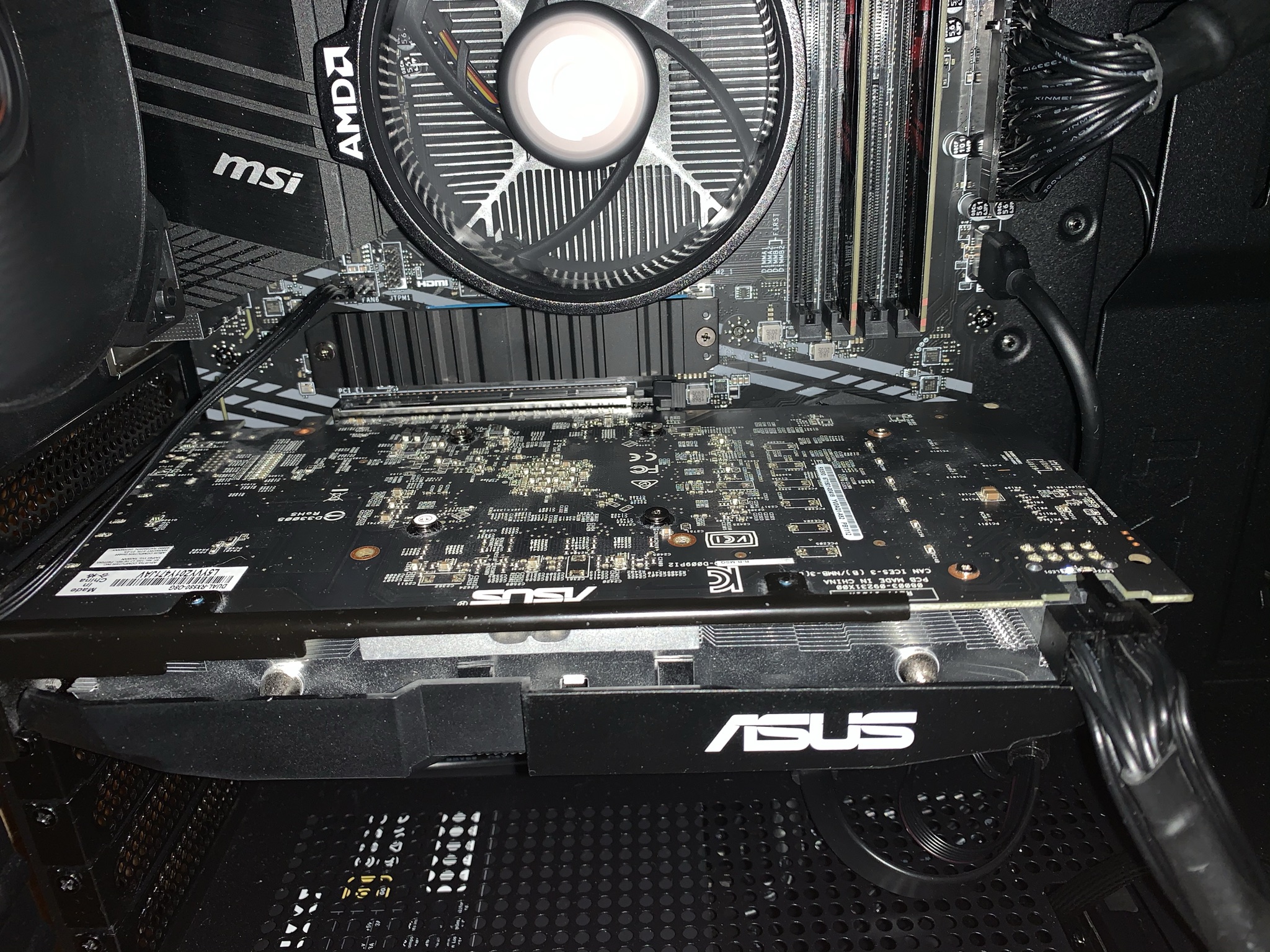

ich habe bei meinem Rechner das Problem, dass er beim Spielen abschmiert.
Die Lüfter der Grafikkarte drehen hoch und dann wird der Monitor schwarz.
Mainboard: MSI B550 A-Pro
CPU: AMD Ryzen 5 5600X
RAM: G.Skill Aegis DDR4-3200 DIMM CL16 Dual Kit 16GB (2x 8GB)
Graka: ASUS Radeon RX580 8GB
Netzteil: NZXT C650
Festplatte: WD Blue SN550 NVMe SSD, M.2
BIOS:
OS: Windows 10 Pro (20H2)

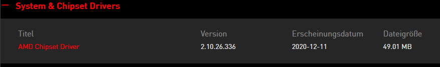

Chipsatztreiber sind von der MSI Webseite:

Hi Zwirbelkatz,
was meinst Du mit BIOS und CPU als Konflikt?

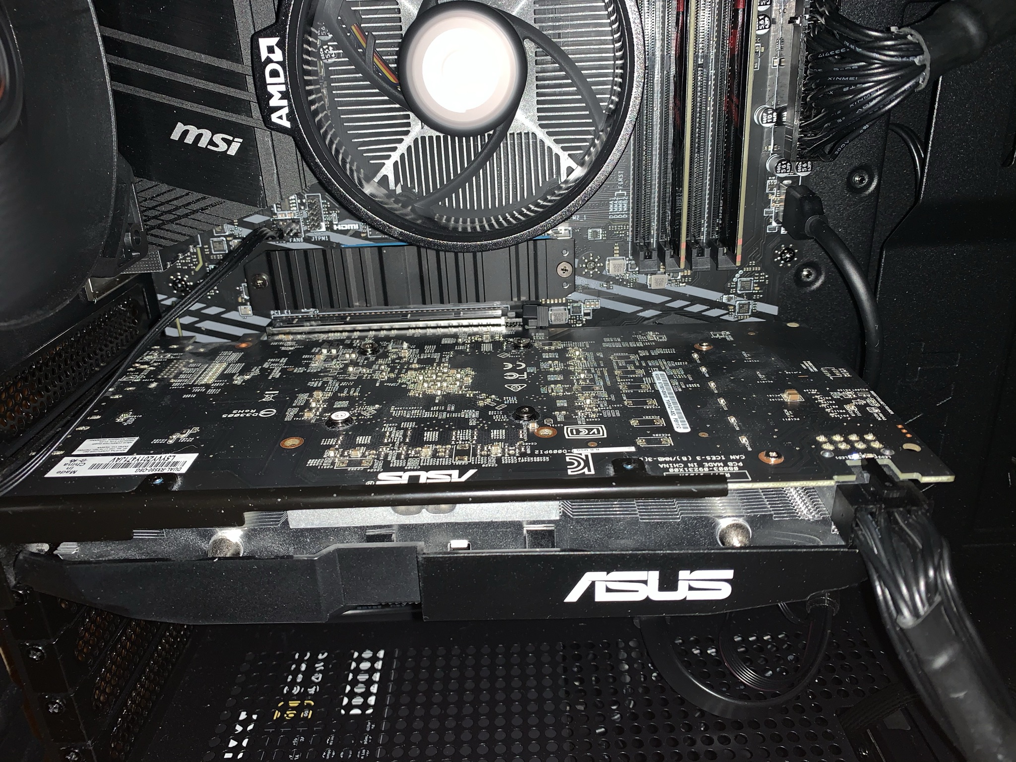

Grafikkarte ist korrekt verkabelt.
LED1 leuchtet auch weiß.

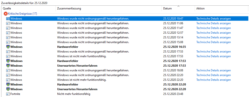

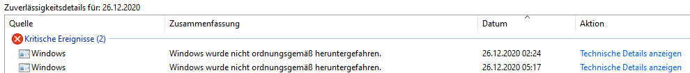

Beim perfmon kam folgendes heraus:
Bei der "Windows ist nicht mehr funktionstüchtig"-Meldung vom 25.12. 17:53 Uhr wird angezeigt:
Der Computer wurde nach einem schwerwiegenden Fehler neu gestartet. Der Fehlercode war 0x00000116.

Rein theroretisch müsste die Graka aber auch im PCI_E3 Slot des MSI B550-A PRO laufen, oder nicht?
Nur um auszuschließen, ob der PCI_E1 vielleicht was weg hat.

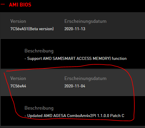

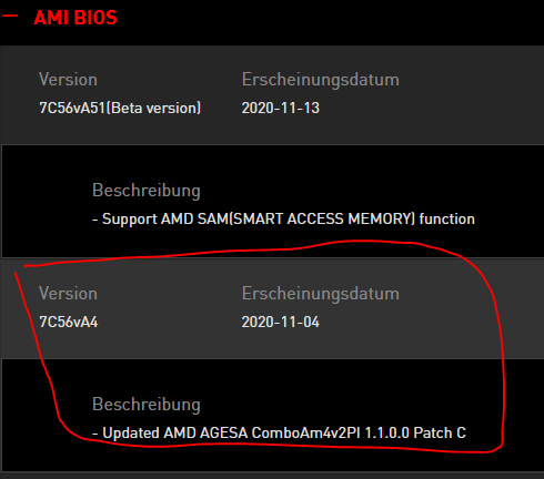

Zum BIOS hatte ich ja ganz am Anfang ein Bild gepostet.
Das letzte Stable Release ist installiert.
Ich kann dann das Beta Release flashen, wenn dies sinnvoll ist.

falls Du auch das Board MSI B550-A Pro hast:
Nachdem wir das Beta BIOS 7C56vA52 geflasht hatten, sind keine Probleme mehr aufgetreten.
