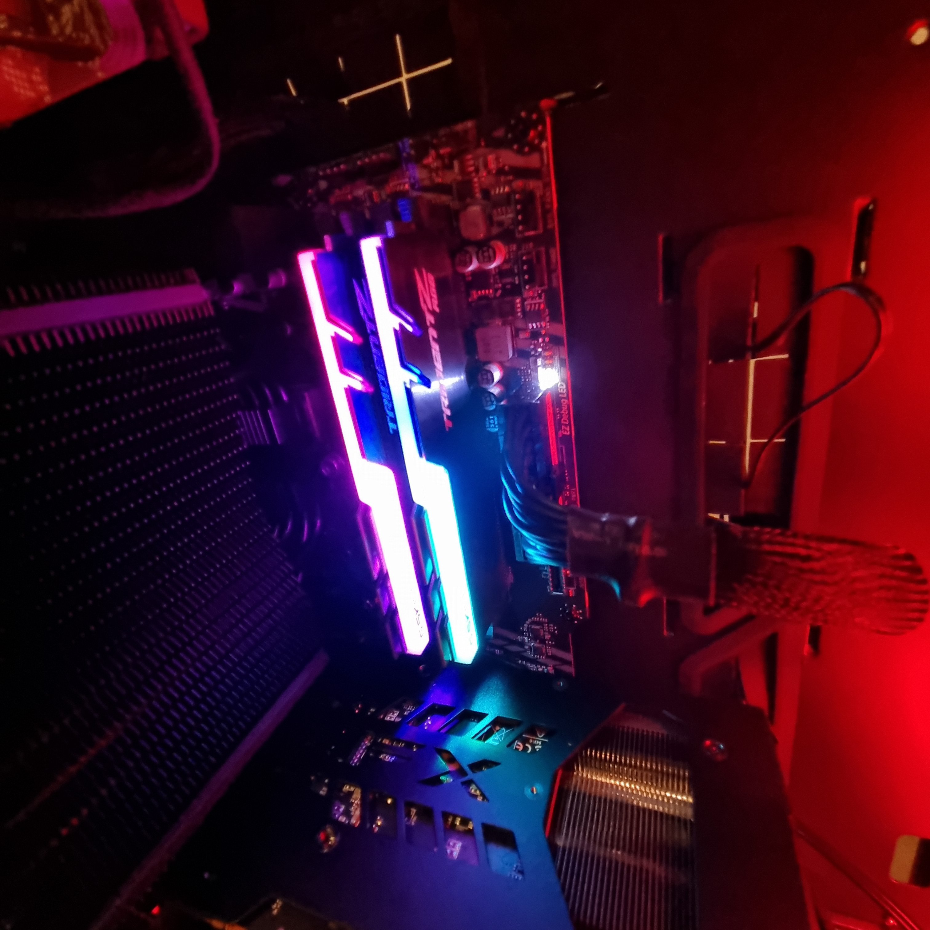

Mal vernünftige, hochauflösende, gut belichtete und unverwackelte Bilder hier hochladen dann kann man mal gucken. Welche LED leuchtet rechts oben neben dem RAM ?

Brennt dort auf dem Board eine weiße LED, die dir eventuell einen Fehler anzeigt?

Ja sind an der Grafikkarte angeschlossen und die LED laufen durch bis "Boot" da leuchtet die LED permanent, ist ja auch kein Windows drauf.
Kann ich machen, ka warum das Video so schlechte Quali hat.

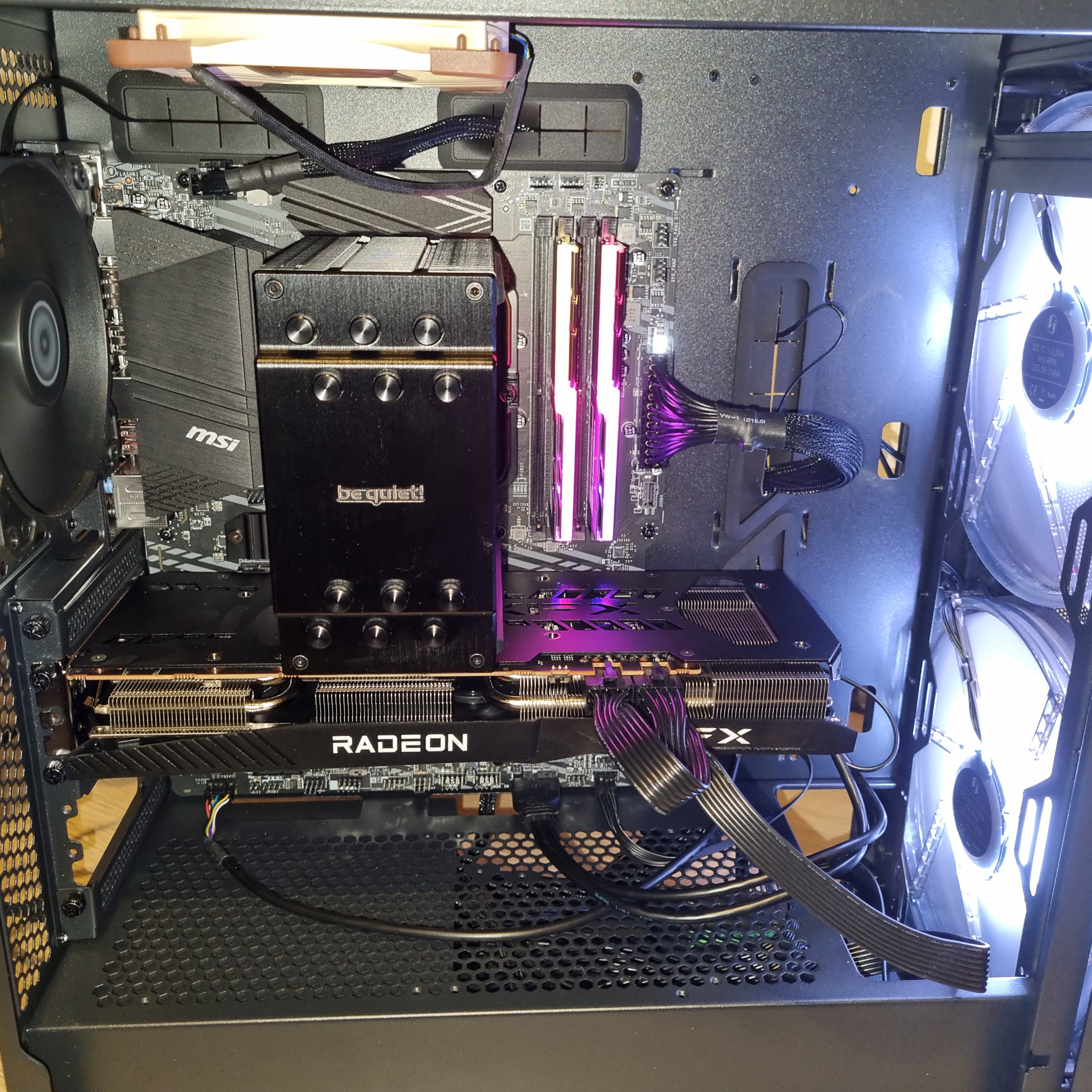

GPU ausbauen, System anschalten 3 min warten, ausschalten, GPU wieder rein, prüfen ob richtig und vollständig im Slot, Kabel zum Monitor prüfen, Stecker an der GPU prüfen auch für Strom, ist ohnehin nicht ratsam die Kabel in Y zuverwenden wie bei dir -> 2 getrennte Kabelstränge vom Netzteil nehmen.

Da Leuchtet nur die untere LED
Ich weiss net warum das so schlecht ist.
gruss
