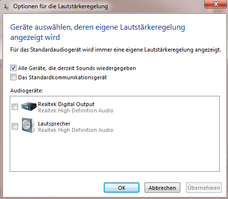

ich hab das ding noch nicht an nen lcd via hdmi angeschlossen, ich kann dir da nicht weiter helfen.
deine treiber sind die richtigen. sound hast ja und das realtek symbol ist ja auch da.
hier stand mal was, das man die audioausgabequelle noch extra einstellen muss, in den soundeigenschaften unten rechts. bei mir siehts so aus... habe aber auch nix am hdmi dran, deswegen stets wohl nicht da.

er hat kein ati catalsyt menü :D im ex623 steckt ne nvidia geforce 9500m GS. aber dennoch meint msi, da den ati-hdmi treiber verwenden zu müssen.

@LikeZero: So sehen meine Soundeinstellungen unter 7 auch aus, auch wenn ich das HDMI-Kabel dran hab. Hier in deiner Diskussion wurde aber auch schon mal ein solcher screenshot mit einem HDMI Audiogerät gezeigt. Aber ich finds im Moment einfach nicht.
