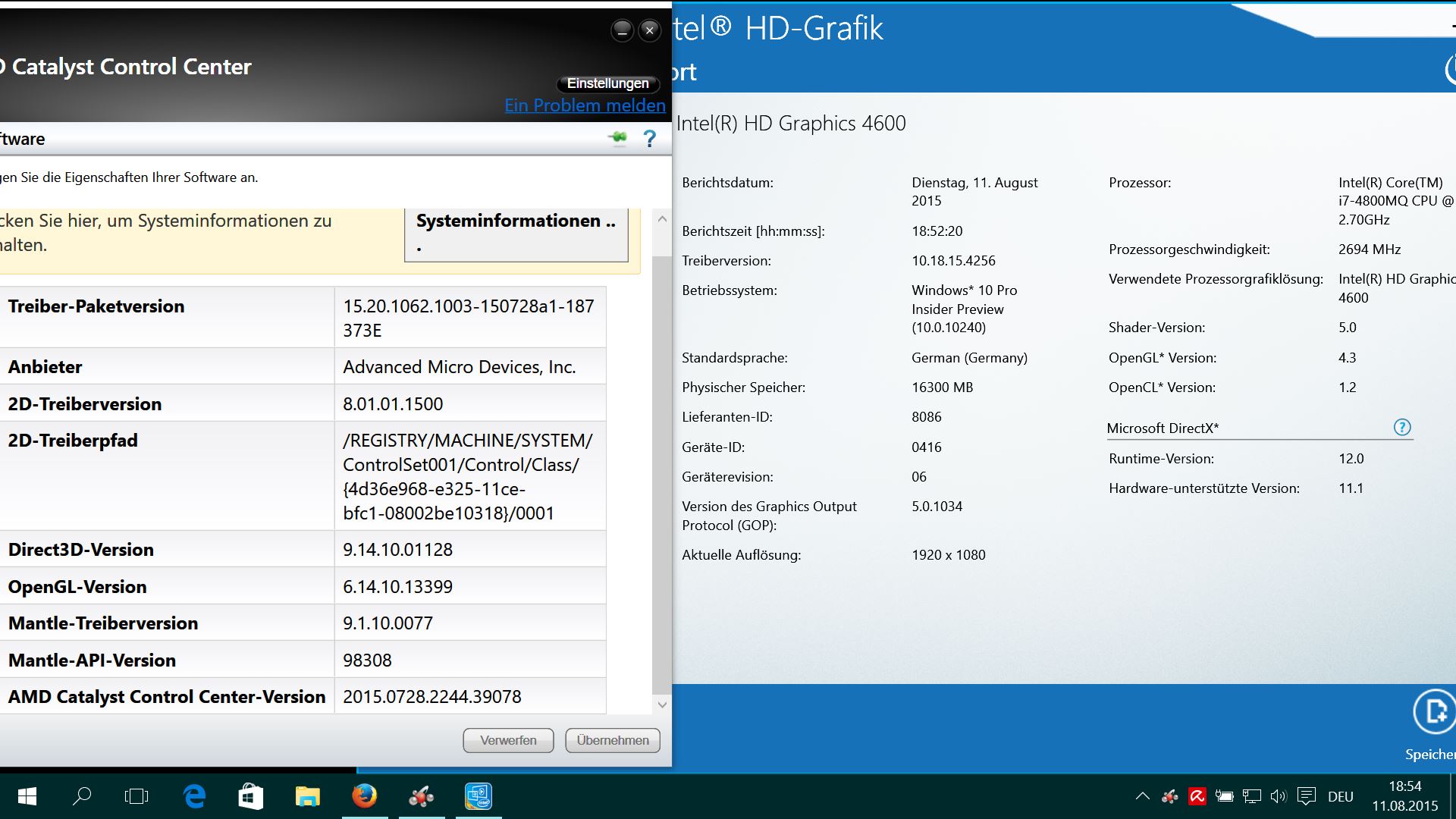

also ich kann nur sagen, das auf dem Laptop meiner Tochter (Sie hat den gleichen Barebone wie ich in meiner Sig, nur mit etwas schwächerer Austattung und eben einer HD8970m), die swichtable Grafik mit den offiziellen aktuellen Treibern von Intel und AMD wunderbar und ohne Probleme funktionieren.
2015-08-11 18_54_38-Greenshot.jpg2015-08-11 18_55_11-AMD Catalyst Control Center.jpg

Windows hat die aktuellsten von INTEL und AMD selbstständig beim upgraden installiert.
So eine Einstellung im BIOS bzgl. der Grafikwahl hat mein Notebook nicht, aber rein von der Logik her sollte man wohl auf switchable stellen beim installieren, sofern dies überhaupt einen Einfluss auf den Install-Prozess hat.
