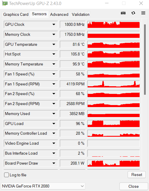

meine MSI GeForce RTX 2080 Ventus wird seit einiger Zeit beim Spielen über 80° heiß und dreht immer wieder auf über 4000 RPM hoch.
Habe schon bisschen gegoogelt, könnte an der (ausgetrockneten) Wärmeleitpaste liegen.
Meine Fragen an die Profis:
Ist es umständlich die WLP zu erneuern? Welche nimmt man am besten?
Kann dabei was kaputt gehen(Kühler etc.). Muss man sonst was beachten?
Vielen Dank im Voraus und mit freundlichen Grüßen.

Richtig, aber dass die Karte komplett aufdreht deutet auf eine überhitzung hin.
Wenn die Karte den Hotspot ausgibt sollte das einen Hinweis liefern , aber die wird definitiv nicht glücklich sein. Hat meine 2080ti vor dem repaste auch gemacht und zahlreiche andere über die man hier teilweiße lesen kann/konnte.

Es scheint aber auch ein Problem mit dem Lüfter 1 zu geben. Die Kurven FanSpeed [%] sind bei beiden Lüftern identisch, auch wenn der absolute Wert bei Lüfter 2 etwas höher ist. Die tatsächlichen Umdrehungen RPM sind hingegen bei Lüfter 1 nicht entsprechend der %-Kurve. Wenn du die Karte eh zerlegst könntest du mal checken, ob die Kabel der Lüfter noch richtig sitzen.

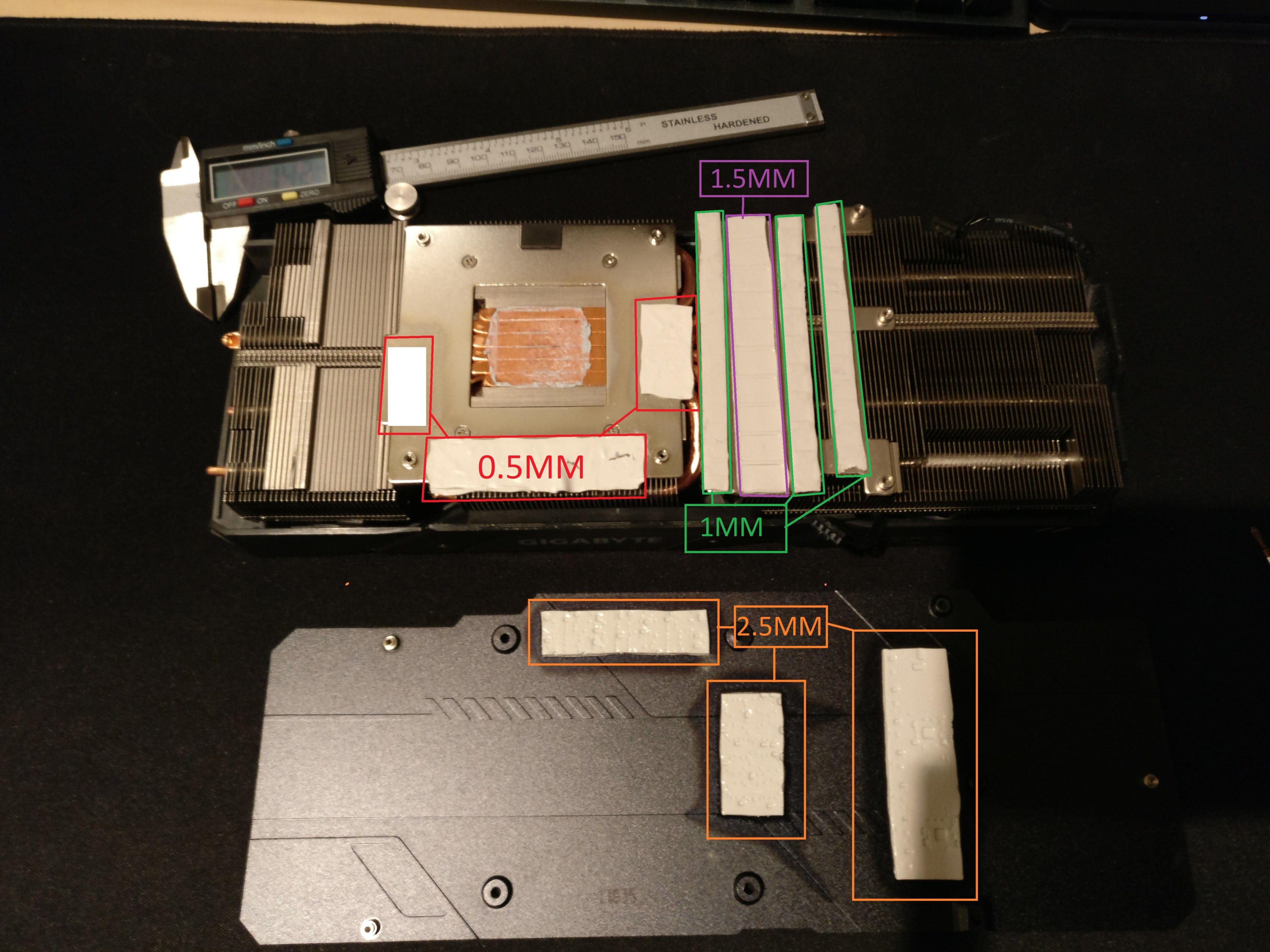

Ich berichte mal meine persönliche Erfahrung.
Gekauft hatte ich eine gebrauchte Gigabyte 2080 Gaming OC White Edition
Beim Käufer vor Ort lief im Furmark alles soweit in Ordnung, bei mir im zu Hause im geschlossenen Rechner jedoch war die Grafikkarte laut und schaffte es nur mit hoher Lüfterdrehzahl (>2500rpm) die GPU Temp gerade so unter 80 zu bringen.
Hab dann als erstes mal die Karte ausgebaut, den Kühler entfernt und die WLP über der GPU erneuert, die war komplett hinüber, da massiv Staub in der Karte war, ging einiges auf die Wärmeleitpads, was ich für später angehen wollte.
Nach dem Wechsel der Wärmeleitpaste war alles einwandfrei, die GPU war deutlich kühler bei wesentlich geringer Lüfterdrehzahl.
Gestern kamen meine WL-Pads (Gelid), also hab ich die 2080 komplett zerbaut, sämtlichen Staub entfernt und die WL-Pads mit Ausnahme der Backplate erneuert, man benötigt dafür 0,5/1,0/1,5mm Pads, eine Auflistung habe ich in einem Reddit Post gefunden.
Nach dem Wechsel hatte ich genau das gleiche Problem was hier beschrieben war, trotz 65° GPU Core Temp drehten die Lüfter kurzzeit maximal (~3800rpm) auf für ein paar Sekunden um dann wieder auf normale Drehzahl zu verringern, das ganze dann im 10 Sekunden Takt. Letzten Endes also nochmal ausgebaut und die Karte gecheckt, dieses Mal war ich wohl bei der WL-Paste auf dem Core zu sparsam, also nochmal etwas mehr drüber und jetzt läuft alles einwandfrei.
Mein persönliche Fazit:
Bei der Anwendung der WL-Paste auf dem GPU Core lieber etwas großzügiger sein, damit auch alle Arreale zu 100% abgedeckt sind
