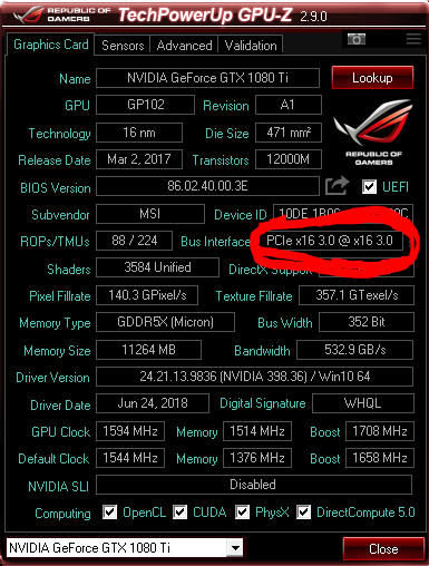

Beim Bus Interface steht @ 4x. Ist das so gewollt oder macht das die Grafikkarte automatisch?

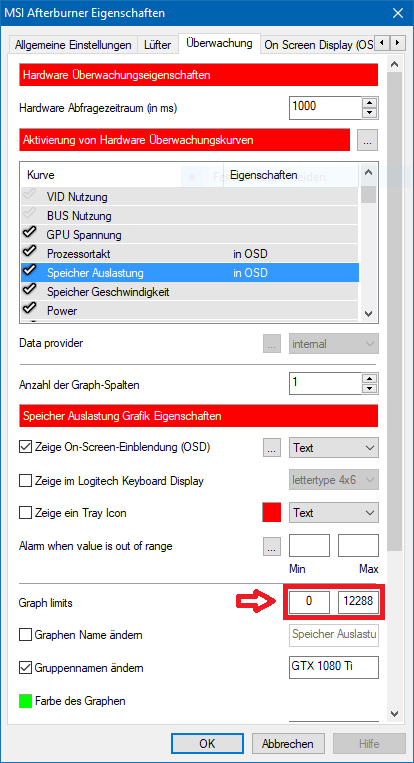

Tommy333lein schrieb:
Ich hatte mir nur gedacht, dass bei 100% Auslastung nur ca. die Hälfte des Speichers genutzt wird ist komisch
Du kannst die max. min. Werte selber festlegen. Ist bei meiner 1080 Ti auch so und musste manuell auf 12GB gestellt werden. Lass dich nicht verrückt machen.
Nabend,
hast du die GPU im obersten Mainboardslot stecken ? Die Anbindung mit x4 kommt mir verdächtig vor. Normalerweise müsste da x16 3.0 stehen. Im Idle sollte da immer noch x16 stehen aber dann danach 1.1 , da sie nicht unter Last ist.
Grüße
Moin, habe jetzt mal einen Screenshot von meinem GPU-Z gemacht und habe dir die Zeile markiert, die wichtig ist. Bei dir sollte das genauso stehen wie bei mir.
So sollte es aussehen wenn du gerade nicht zockst:
So sollte es aussehen, wenn du gerade im Spiel bist:
Bei dir steht da im Moment PCIe x16 @ x4 1.1 und x4 bremst deine Grafikkarte extrem aus, da sie nur ein viertel von der Bandbreite nutzen kann. Schau mal ob du evtl mal den PCIe Slot reinigst. Vielleicht ist da zu viel Staub drin und überdeckt ein paar Kontakte

An meinem z77 pro 3 Mainboard kann es aber nicht liegen das das die Grafikkarte nicht unterstützt oder ? Sonst im Bios was umstellen?
Hatte ein ähnliches Problem vor einiger Zeit, dürfte vielleicht wirklich an den BIOS Einstellungen liegen.
Habe hier ein Video gefunden wo es auch getestet wird und da sind die Einbußen von x4 schon etwas krasser.
Normalerweise sollte sie mit x16 laufen und das tut sie offensichtlich nicht. Versuche einfach mal das Bios zurückzusetzen und schau dann mal ob sich was ändert. Eventuell auch mal den Grafiktreiber deinstallieren und neu installieren.
Edit: Sehe ich das richtig, das du dieses Board hast ? http://www.asrock.com/mb/Intel/Z77 Pro3/index.de.asp
