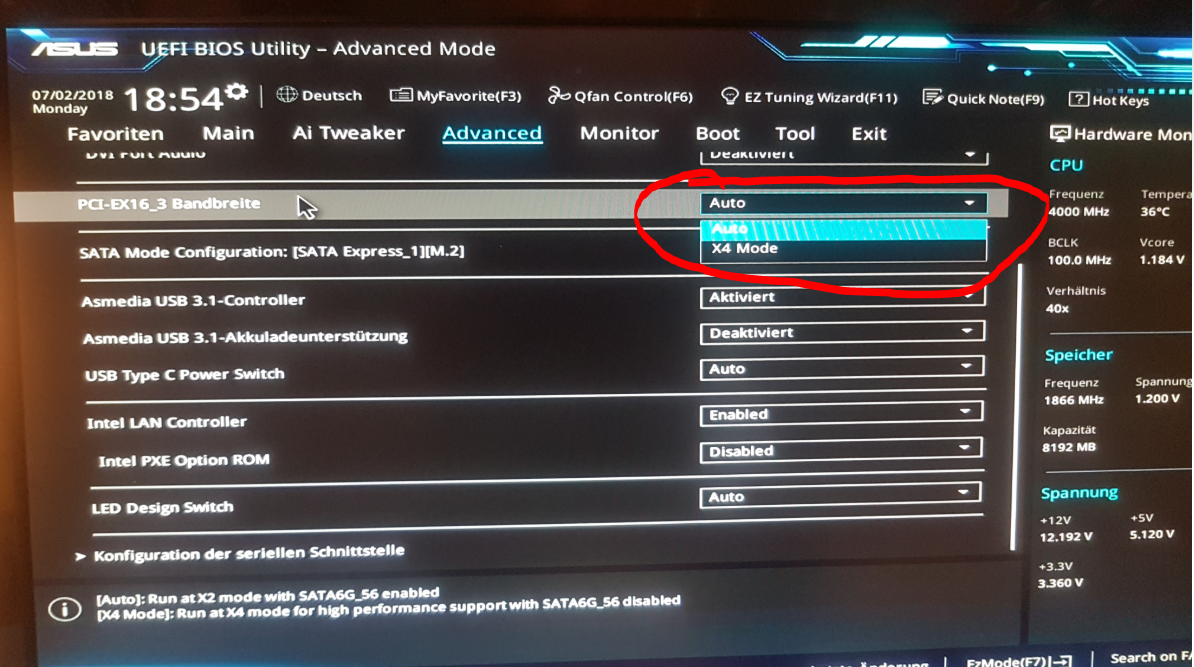

Diese Einstellung war auf Auto, vllt ist X4 Mode besser? Kenne mich leider mit dem BIOs überhaupt nicht ausTobi...:D schrieb:Stell dieses Setting um auf Auto : Anhang anzeigen 690953

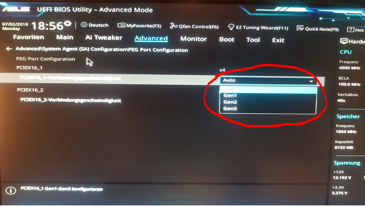

Habe es auf Gen3 gestellt, keine Veränderung bei GPU Z, immer noch x4.Tobi...:D schrieb:Und stelle das hier um auf GEN 3: Anhang anzeigen 690955
Kannst du nochmal einen Screenshot machen von dem Bios Screen ohne das Dropdownmenü ?
Das gleich Dropdown menü ist noch mal darunter mit PCIE16_2
